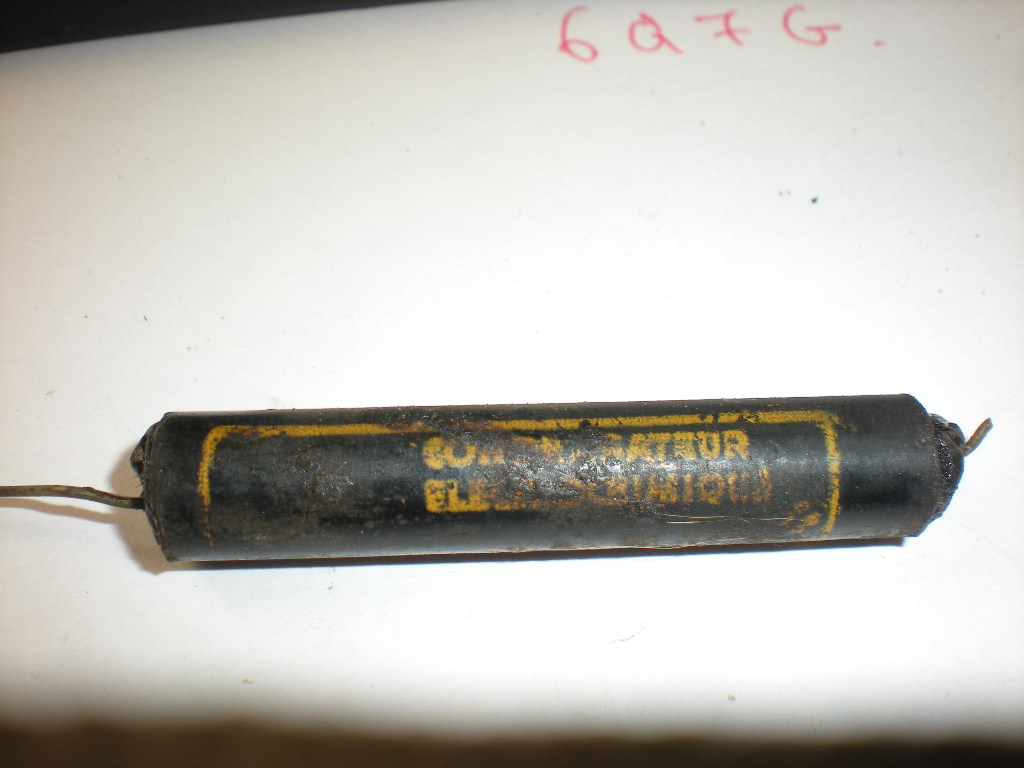

| Sujet : condo Nouveau | De omale 13 Le 23-04-2015 à 16:51 sta |
sur un TSF Aldeto a858
condo chimique de 0.5µf 500/550 volt >>>>>>>>
longueur 60mm part 12mm
je le met car il y a pas longtemps j'ai lu
que sa commencé a 2µf mais je me rappelle plus ou
| Sujet : condo Nouveau | De Jacques (webmestre) Le 23-04-2015 à 17:22 sta |
On peut aussi monter un plastique 1µF ou 0,47µF en 630V tout dépend où il est placé et de la valve.
| Sujet : condo Nouveau | De omale 13 Le 23-04-2015 à 17:57 sta |
re
brancher sur la borne n°2 chauffage de la 6Q7G
LE + sur la borne 2
| Sujet : condo Nouveau | De Jacques (webmestre) Le 23-04-2015 à 18:02 sta |
Chauffage ???
C'est un tout-courants ?
| Sujet : condo Nouveau | De omale 13 Le 23-04-2015 à 18:17 sta |
Re
non ,je ne vois pas a quoi il peut servir ce condo de 0.5µf
chimique ,bizarre pour moi ,des OM ont peut
êtres déjà vu ça

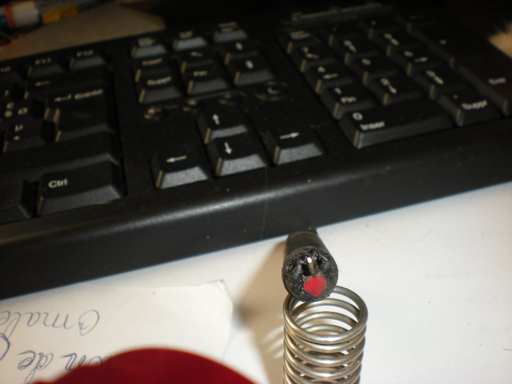

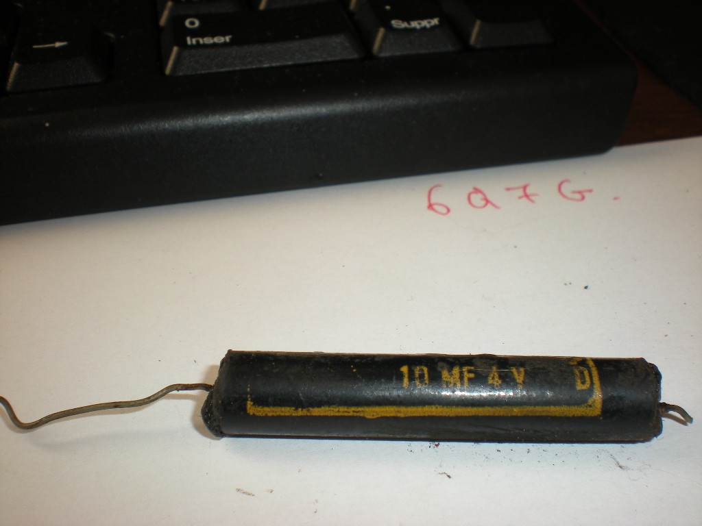

| Sujet : condo Nouveau | De omale 13 Le 28-04-2015 à 18:40 sta |
sur le même poste encore un condo bizarre
condo goudron marquer électrochimique 10 µf 4 volt DC
brancher sur la cathode de la 6q7g et la masse
et un repaire rouge sur ce condo >>>>>>>>>>>>>>>>
| Sujet : condo Nouveau | De omale 13 Le 28-04-2015 à 18:58 sta |
Re
je vais mettre en place un condo moderne
mais isolé a 100 volt seulement j'ai lu quelque
part que mettre trop haut le condo ne ce reforme
pas normalement ,quand pensé vous
| Sujet : condo Nouveau | De Michel87 Le 28-04-2015 à 19:59 sta |
L'idéal serait 10µF 10V, 16 V ou 25 V, mais 100V, ça fait beaucoup.
| Sujet : condo Nouveau | De omale 13 Le 28-04-2015 à 20:16 sta |
Re
oui bien sur 10-16 ou 25
mais sur ce poste que des condo bizarroïde
