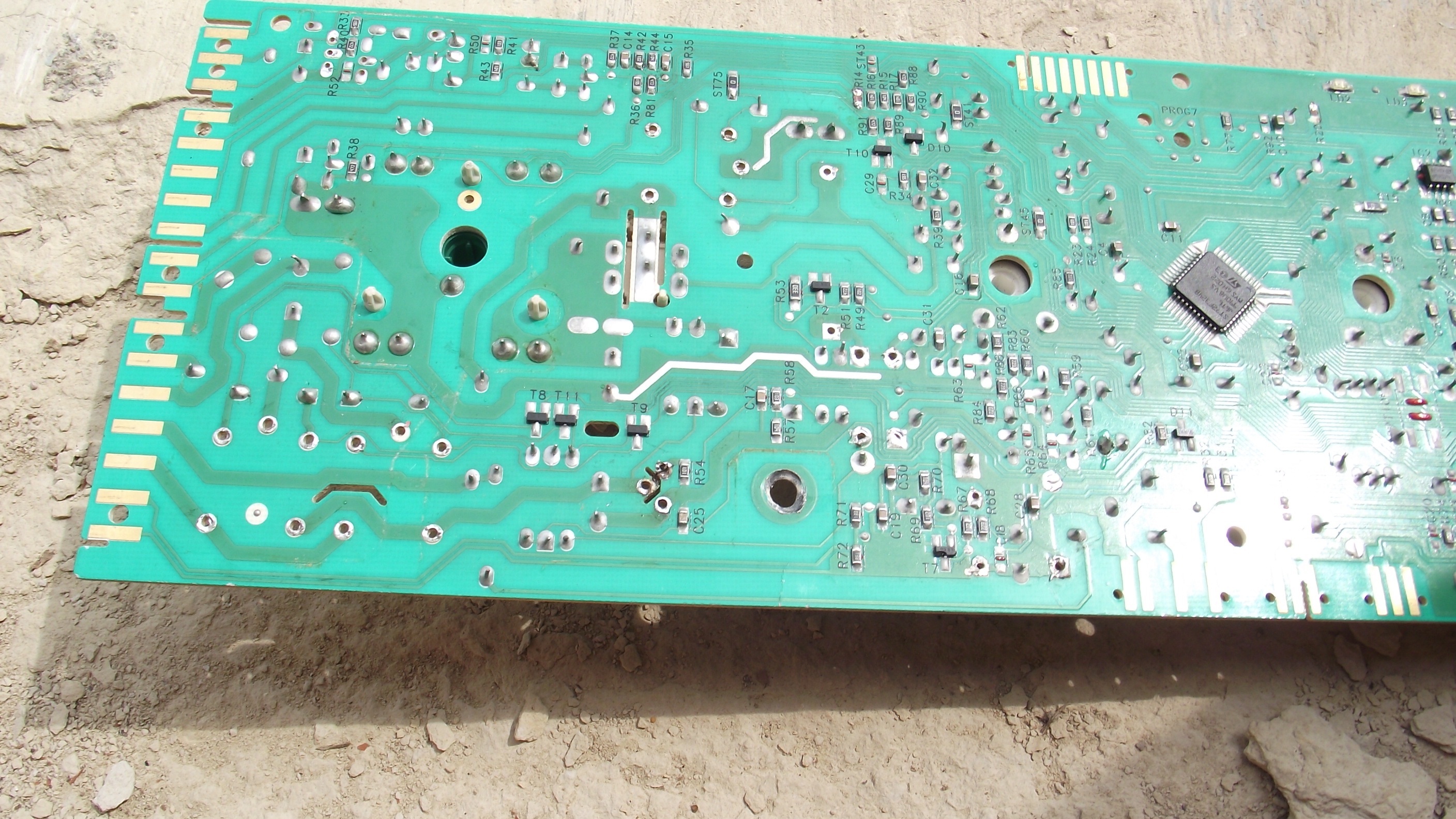

Mon lave linge (Brandt WTC1160W/01) vient de tomber en panne.
Le connecteur reliant le moteur était de si bonne qualité qu'il a chauffé jusqu'à ce que certaines broches se trouvent en CC entrainant la destruction de deux résistances sur la carte de commande.
Si l'un d’entre vous pouvait me donner la valeur de ces deux résistances (R71 et R72 sur la photo jointe), ça me permettrait d'éviter la déchetterie à ce lave linge qui n'a que trois ans (Je sais, à notre époque, c'est déjà très vieux).

Effectivement, mais là j'ai fait des recherches avec la référence du LL et R71 ou R72.
Le problème est que les photos sont trop petites pour distinguer le code du circuit ou programmateur.

R71 et R72, ne serait pas 710 et 720
ou 7.10k et 7.20k
essayez de voir dans las valeurs des résistances CMS.
cela peut-être une piste !??
Ou bien voir si sur le circuit si ces valeurs existent et voir au multimètre !??

Voici 2 photos un peu plus exploitables.
Les recherches avec la référence SAV 52X5024 donnent plusieurs sites où l'on trouve la carte pour des prix variant de 95 à plus de 150 Euros mais aucune trace d'un schéma.
Encore un LL qui va finir à la casse alors qu'il suffirait de 2 résistances et de quelques dominos (Pour supprimer le connecteur qui a charbonné).
Le reste du LL est en excellent état.

Où est dans le circuit le fameux connecteur qui a charbonné par rapport à ces deux résistances ?
Peux-on voir quelle information entre ou sort de la carte à cet endroit et par quel composant actif ?
Mais ce problème de connecteur à pu aussi créer une surtension qui fait que mis à part les deux résistances d'autres composants actifs ont pu claquer simultanément.
Dans l'absolu une carte à 95 est toujours moins chère qu'un lave-linge complet, s'il est encore en parfait état, j'ai fait l'expérience il y a quelques années avec un sèche-linge Miele qui avait 10 ans, j'ai commandé une carte électronique d'occasion en Allemagne (c'était moins de 95 il est vrai) et depuis il fonctionne à nouveau chaque jour ou presque depuis plus de 18 mois.

Je suis de l'avis d'Henri-Louis, cela m'étonnerait que seules ces deux résistances soient HS, il y a certainement d'autres composants actifs à proximité qui ont vu l'orage.

- Les Connecteurs Moteurs qui fondent sont un problème récurent. Sur certains modèles, une petite fuite d'eau qui pisse sur le connecteur Moteur ? et cela Fume ?
- Si cet appareil n'a que 3 Ans, on ne bricole pas, au SAV Revendeur pour constat des Dégâts, puis faire un Courrier de réclamation au Service Consommateur de la Marque, avec copie facture d'achat pour demander une prise en charge partielle ou totale de l'intervention.

R71 et R72 résistances cms de 13 k
Le problème peut survenir de mauvais contacts de la connectique moteur a vérifier et de mémoire ces résistances correspondent me semble t il a la tachymétrie
Après remplacement de ces dernières et contrôle de la connectique le lave linge est reparti!

La plupart des moteurs de lave linge sont alimentés par 4 fils, deux pour la rotation et deux pour le capteur de vitesse de rotation.
Si y a eu un flash dans le connecteur, il est fort possible que la tension d'alim moteur soit remontée sur la tension tachymetrique, d'où destruction des résistances CMS de faible dissipation.
