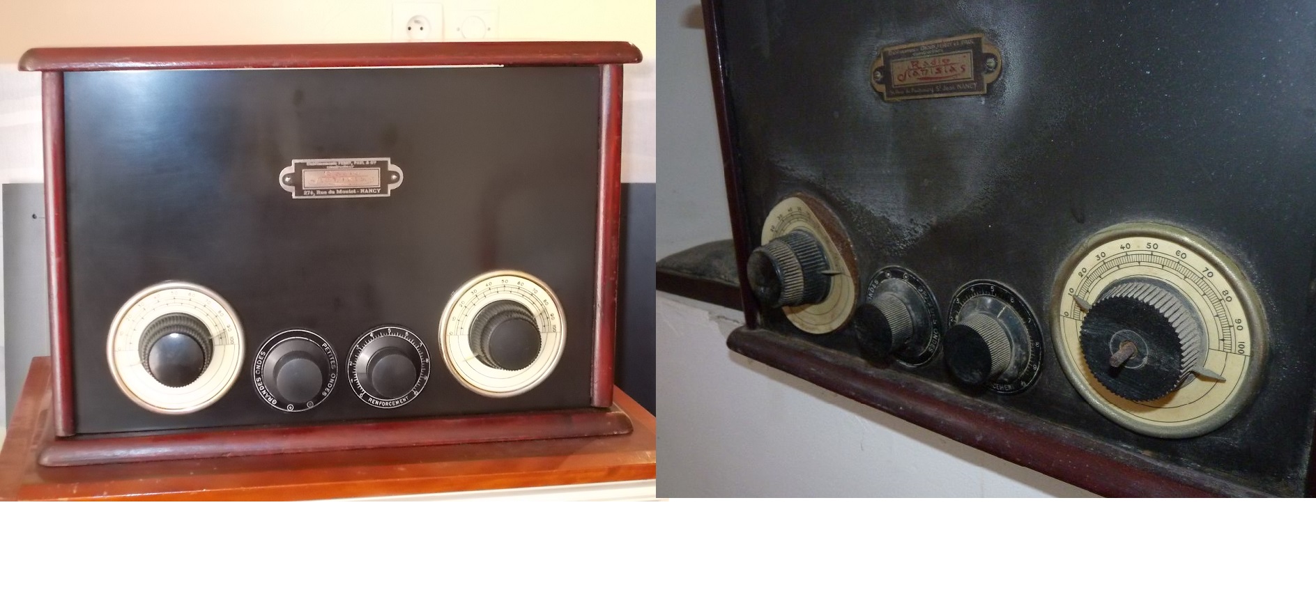

Voyez cette face avant d'un Stanislas. Après un nettoyage au miror, je n'ai pas réussi à retrouver le noir d'origine que l'on devine dans les cercles.
Y a t-il un produit miracle ou est-ce sans espoir ?
Merci.

| Sujet : Bakélite et ses mystères Nouveau | De Phil Le 12-04-2015 à 15:43 sta |
Finalement, je n'ai pas pu inverser la plaque à cause de la petite gorge d'encastrement (flèche rouge), je n'aurais pas eu suffisamment d'épaisseur pour en faire une de l'autre coté.
J'ai donc tenté une sorte de polissage avec un tampon-jex et miror. ensuite, j'ai affiné le ponçage avec une feuille de papier blanc et terminé au chiffon plus miror. Faut pas trop appuyer avec le trampon car ça accroche dur.
Ça brille tellement qu'il m'était impossible de faire la photo sans voir ma tronche.

| Sujet : Bakélite et ses mystères Nouveau | De Phil Le 25-04-2015 à 16:40 sta |
Voila ce que ça donne après et avant. j'ai replacé le bouton manquant, merci Jacques pour ce cadeau. J'ai aussi bidouillé les condensateurs variables qui étaient bloqués, avec de la récup et qui maintenant tourne avec aisance.
Je me suis aussi permis de remplacer le logo, car l'ancien était tellement fin qu'il s'est déchiré. j'espère que ça ne fausse pas la qualité de l’œuvre...
Reste à reprendre la caisse avant de passer à l'électronique mais qui a l'air plutôt saine.
