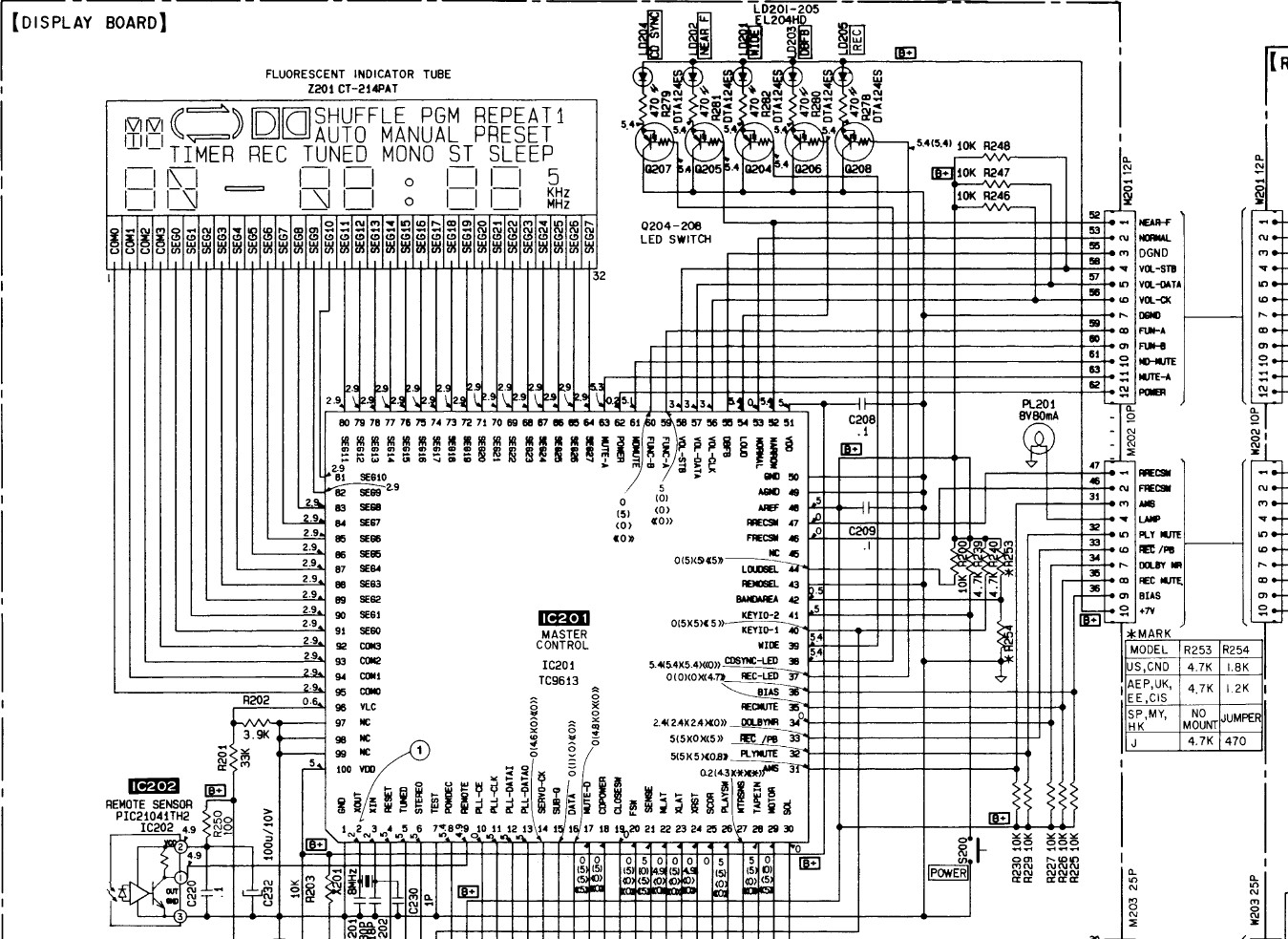

| Sujet : chaine compacte sony Nouveau | De dede2000 Le 06-04-2015 à 10:42 sta |
Quand même blizzard chez Sony!
cela m'a tout l'air d’être un afficheur LCD et eux l’appellent fluorescent indicator tube!!!
Par ailleurs je ne vois nul part l’accès au niveau de l'indicateur pour le chauffage du filament et le générateur de tension négative a sont fonctionnement (cas d'un VFD)!
la lampe de rétro-éclairage est bonne au moins?
si il n'y a pas d'affichage il faudrait regarder les signaux autour de ic201!
C'est étrange cela ressemble plus a un faux contact au niveau du lcd qu’une panne du ci car c'est lui qui gère la chaine!

| Sujet : chaine compacte sony Nouveau | De myke Le 06-04-2015 à 20:28 sta |
Bonjour tout le monde,
Sur le schéma fourni par dede2000, on y voit la lampe de rétroéclairage du LCD. (PL 201, 8V 80mA)
Il faut d'abord voir si elle est encore bonne.

| Sujet : chaine compacte sony Nouveau | De Bernard-GRZ Le 06-04-2015 à 23:42 sta |
C'est indiqué sur le schéma fluorescent, donc c'est le filament qui est en 8V 80mA.
L'afficheur doit avoir, sur toute la largeur, plusieurs petits fils placés devant les indications.

| Sujet : chaine compacte sony Nouveau | De Michel Le 08-04-2015 à 11:44 sta |
Après examen de la doc de maintenance, il s'avère que la "lampe" 8v 80 mA qui figure sur le schéma des pages 30-32 est un composant indépendant de l'afficheur et situé juste à cote (cf. plan d'implantation du CI "Display section", pages 33-35). Donc remplaçable si c'est lui qui est en cause
Restera à trouver ce composant ...

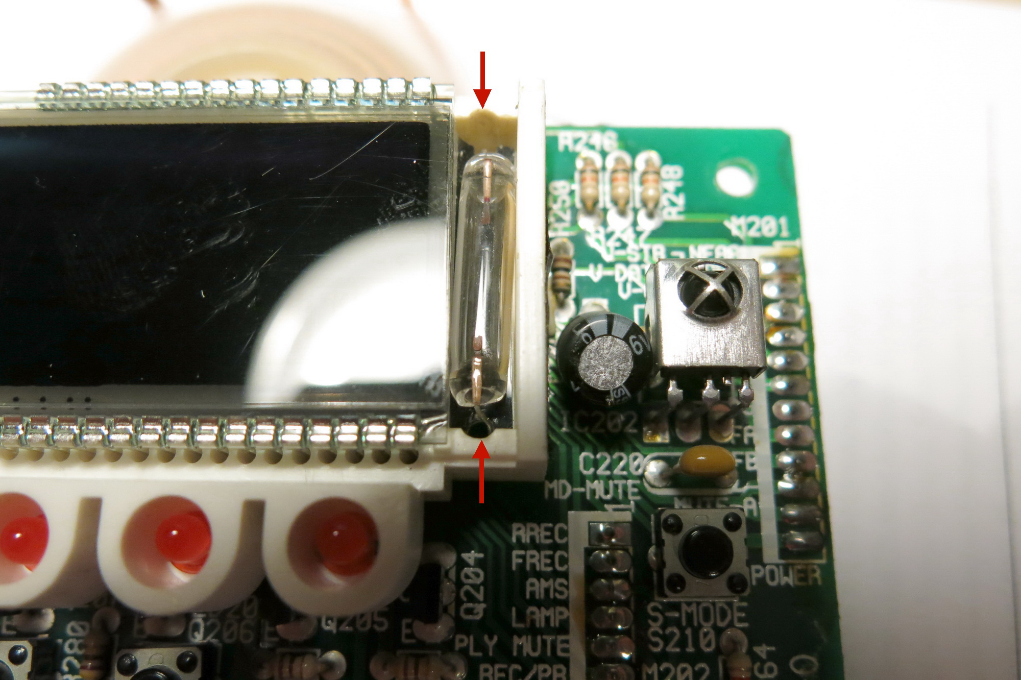

| Sujet : chaine compacte sony Nouveau | De Michel aka jordu1952 Le 14-04-2015 à 21:29 sta |
La bête démontée, on trouve ceci =>
Pour extraire la lampe de rétro-éclairage, qui est effectivement coupée, je pense découper à la Dremel la pièce en plastique au niveau des encoches semi-circulaires (flèches rouges) pour ensuite couper les fils à ras du tube.
Et ce tube 8V 80 mA, je le remplace par quoi ? une led blanche avec R en série ?
Je sens que ce dépannage va être chaud ...
| Sujet : chaine compacte sony Nouveau | De bthiry Le 14-04-2015 à 22:36 sta |
il existe des mini ampoules 6V 50mA , avec une R en série cela devrait le faire.
par contre elles sont beaucoup moins allongées. Il y a peut-être même moyen d'en mettre 2 en série vu la longueur de l'ampoule existante mais elles seront sous alimentées.
Il y a aussi les mini ampoules 12V 50mA utilisées dans les tableaux de bord des voitures.
Benoît
| Sujet : chaine compacte sony Nouveau | De ostra Le 17-04-2015 à 20:50 sta |
pour ma part, j'ai eu ce genre de problème avec les mêmes lampes tubulaires 8V , mais sur une table de mixage ...
j'ai remplacé chaque lampe par 2 LED blanches en série (qui nécessitent environ 6V) et une résistance série de 150 ohms (donc en tout 4 LEd + 2 résistances)
Remarque : un coup de touret à meuler , avec une meule d'affutage à grain fin de préférence, sur les LED diminuera leur directivité (sans risques, car ce ne sont pas des "ampoules" mais des semiconducteurs, le coup de touret ne risque rien, il n'y a ni gaz ni filament )
ostra
| Sujet : chaine compacte sony Nouveau | De Michel Le 19-04-2015 à 17:20 sta |
Merci à tous. J'ai remplacé la lampe tubulaire d'origine par une luciole de tension inconnue juste pour vérifier l'origine de la panne. J'ai egalement éliminé une partie de la pièce en plastique qui entourait la lampe, et qui d'ailleurs était complètement "cuite".
La lampe d'origine est dispo chez St Quentin, mais les frais de port font plus que doubler le prix !
Je vais peut-être adopter la solution de "ostra" pour la réparation définitive.
michel

| Sujet : chaine compacte sony Nouveau | De Michel aka jordu1952 Le 23-04-2015 à 22:44 sta |
Réparation terminée : 2 leds blanches, un résistance, quelques sueurs froides au remontage de la face avant, mais ça marche !
