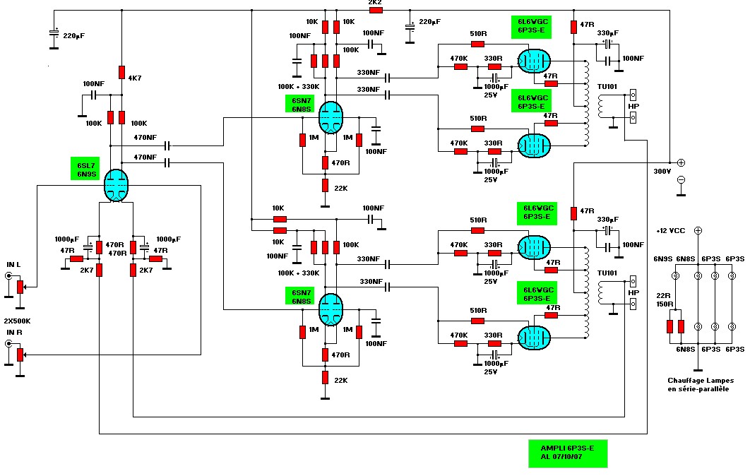

J'ai monté ça voilà quelques années, et ça fonctionne toujours sans problème.
Il vous suffira de remplacer les 6P3S par des EL84, et de recalculer les 4 résistances de cathode pour obtenir un courant de repos correct.
| Sujet : ampli stéréo EL84 push-pull Nouveau | De ea2bct Le 30-01-2015 à 14:40 sta |
Merci beaucoup Grenouille !
En plus, j'ai des 6SL7 et 6SN7 !

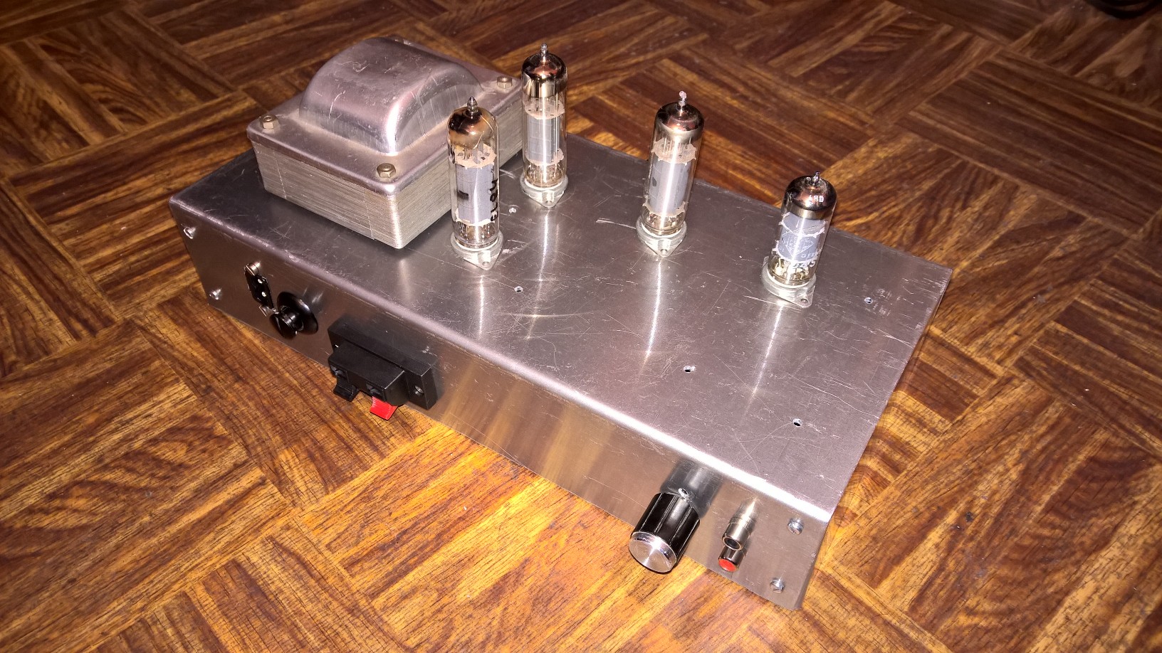

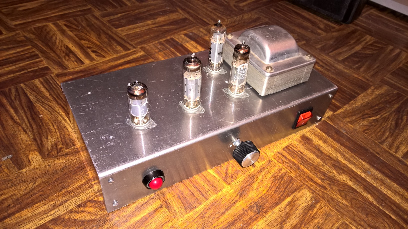

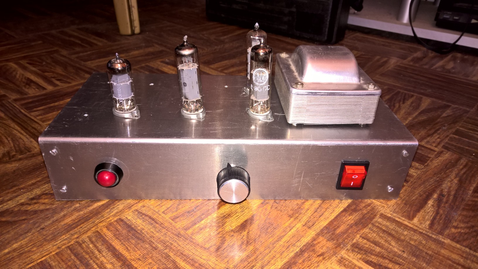

| Sujet : ampli stéréo EL84 push-pull Nouveau | De ea2bct Le 15-04-2015 à 20:41 sta |
Bonsoir à tous !
Voilà ! Je viens de finir la partie "mécanique" de l'ampli. Finalement, j'ai pris un autre schéma que celui indiqué plus haut et je me limite pour cette première réalisation à une version mono. Je le joindrai plus tard.
La self de choc et le transfo de sortie vont sous le châssis et je commence le câblage demain mais sans précipitation.
Ce n'est pas très beau mais mon fils m'a promis un habillage en bois et une peinture qui déchire ! D'autres photos suivront.
Merci de vos éventuels commentaires ou conseils.
Bien cordialement
François
