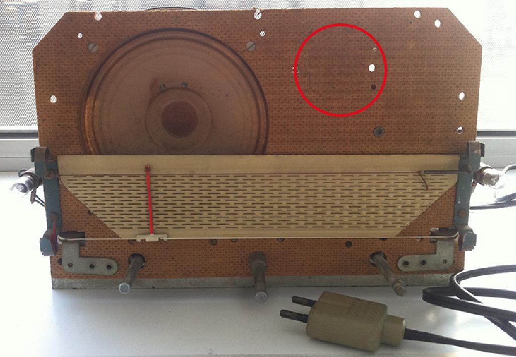

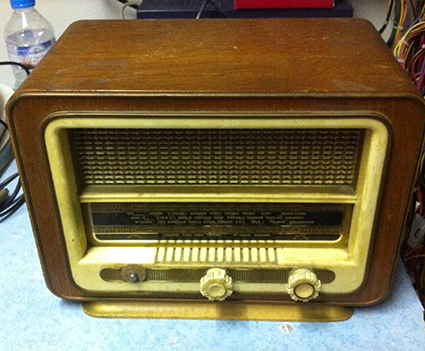

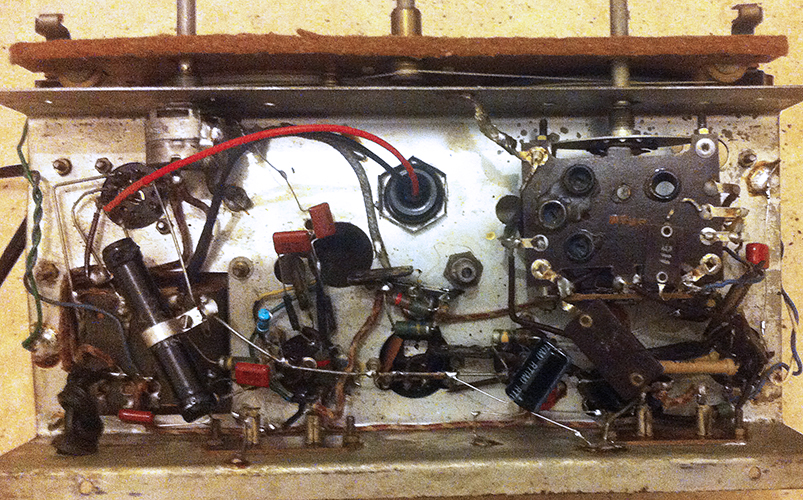

Bonjour à tous!
J'ai récupéré un vieux poste. Pas de marque et très mauvaises finitions (j'ai lu que certain poste était livré en kit. C'est peut être la raison de ce travail bâclé?)
De plus, je n'y connais rien en TSF. Mais ça me plairait bien de le faire fonctionner. (J'ai déjà commencer à rénover la partie non "électronique").
Je voudrais avoir dans un premier temps, si cela est possible, des infos sur le type de poste.
Je ne pense pas qu'il soit "tous courant" mais dans le doute, je préfère demander à des spécialistes.
Je joint les photos.
Dernière chose. Ne le sachant pas avant de le lire sur ce site, j'ai fais ce qu'il ne fallait pas faire : le mettre sous tension.
Le poste émet un ronronnement, les ampoules en façade s'allument, les lampes aussi.
Merci par avance.

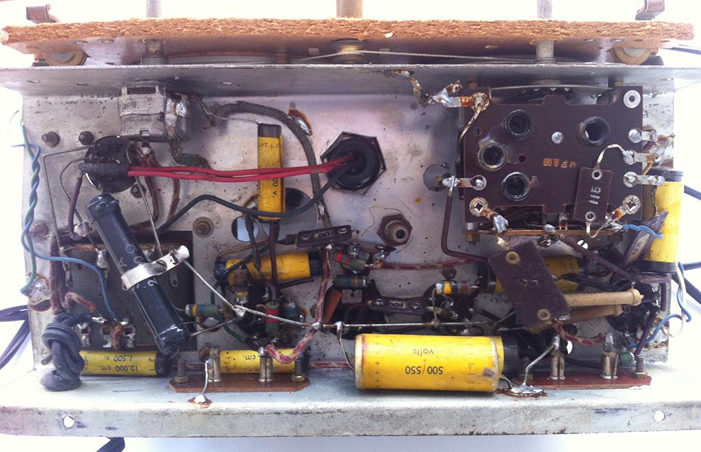

| Sujet : infos sur poste Nouveau | De Julienbeta Le 23-11-2014 à 04:06 sta |
Salut
ce n'est pas un tous courants : il y a un transfo secteur ...
Julien
| Sujet : infos sur poste Nouveau | De Fifi Le 23-11-2014 à 05:49 sta |
si le poste émet un ronronnement, il y a fort a parier que certains condensateurs soient mort!
commencer par placer le fusible du transformateur sur la position 240V
et remplacer le "tube en métal d'ou sortent deux fils rouge et un noir" derrière l'antenne cadre
les autres condensateurs (entourés de papier jaune) doivent être eux aussi bon a remplacer
mais chaque chose en son temps!
Cdlt
philippe
| Sujet : infos sur poste Nouveau | De ON5MJ Le 23-11-2014 à 05:56 sta |
A première vue il faudrait changer les condensateurs jaunes et certainement le gros condensateur boulonné au châssis avec les trois fils qui sortent au milieu (rouge, rouge, noir) par des équivalents modernes de valeur proche. La grosse résistance devrait être bonne et sert sans doute à donner un polarisation sur le retour de masse général. Vérifier si les petits fils délicats de l'antenne ferrite sont en bon état.
| Sujet : infos sur poste Nouveau | De jcj Le 23-11-2014 à 06:50 sta |
La "grosse résistance" est la résistance de filtrage de la Haute Tension.
On ne voit pas de résistance pour "donner une polarisation sur le retour de masse général" (nécessaire pour polariser la lampe BF qui doit être une ECL80).
Peut être un poste mal bricolé.
| Sujet : infos sur poste Nouveau | De Jacques (webmestre) Le 23-11-2014 à 07:02 sta |

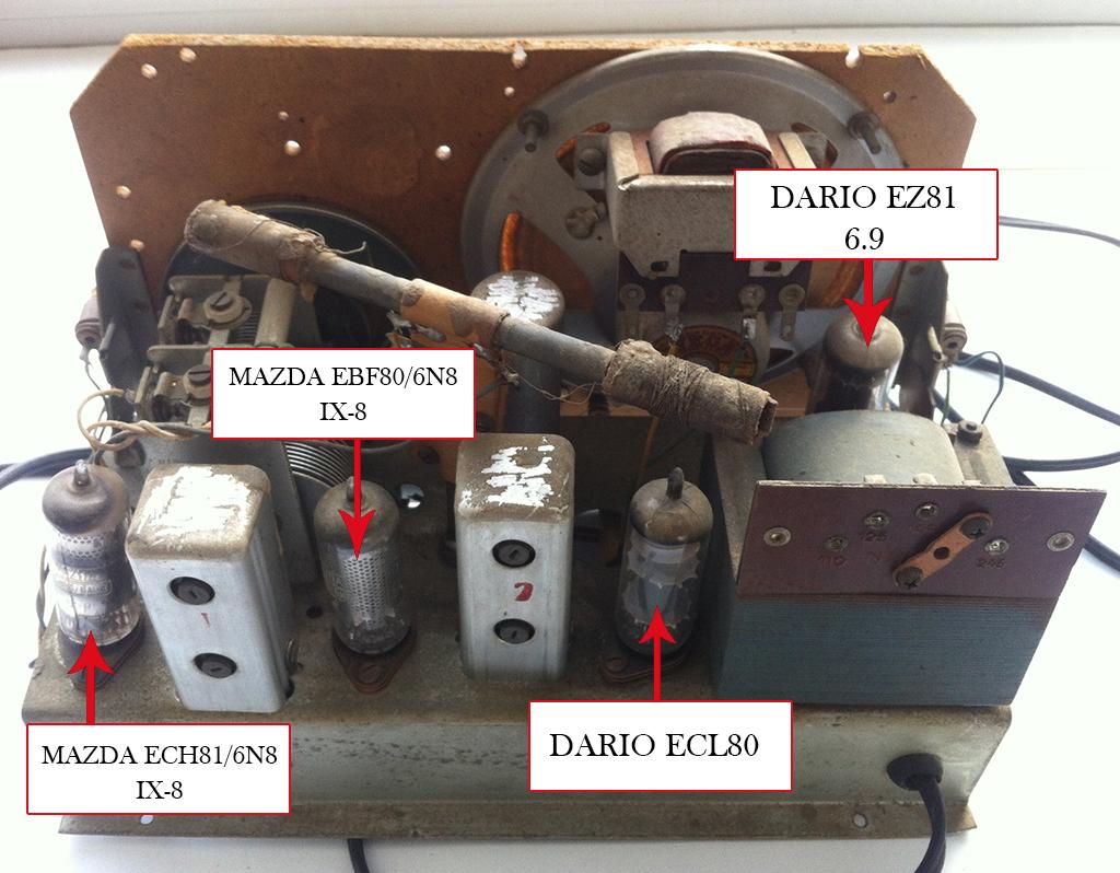

Oui, dans l'ordre ECH81, EBF80, ECL80, EZ80.
Ca ressemble fort à un kit ACER.
| Sujet : infos sur poste Nouveau | De jcj Le 23-11-2014 à 08:05 sta |
Peut être que la résistance pour créer la polarisation négative est cachée sous la "grosse résistance". ??? ->
Le schéma est très basique et la remise en fonctionnement ne devrait pas poser de problèmes.

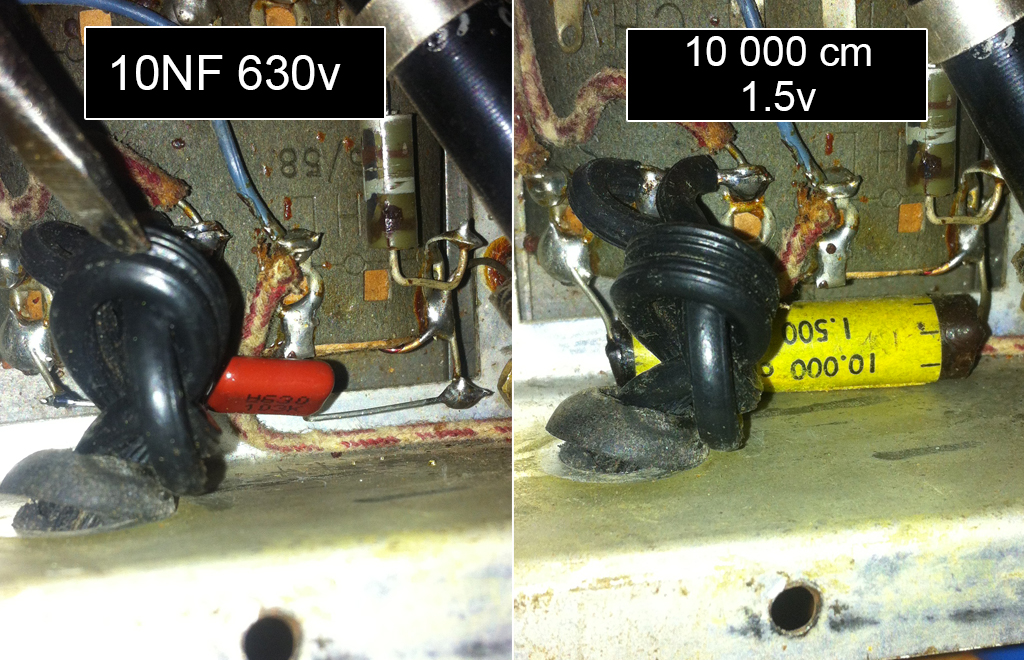

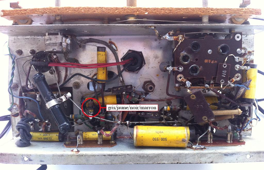

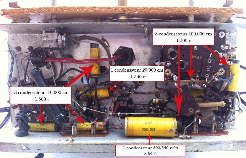

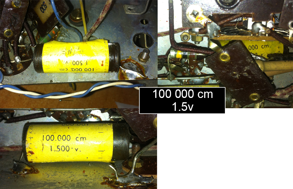

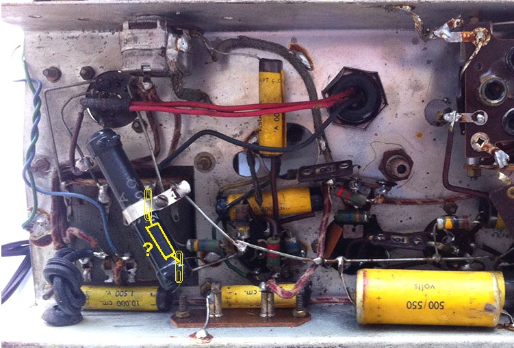

| Sujet : infos sur poste Nouveau | De zdep Le 04-12-2014 à 01:17 sta |

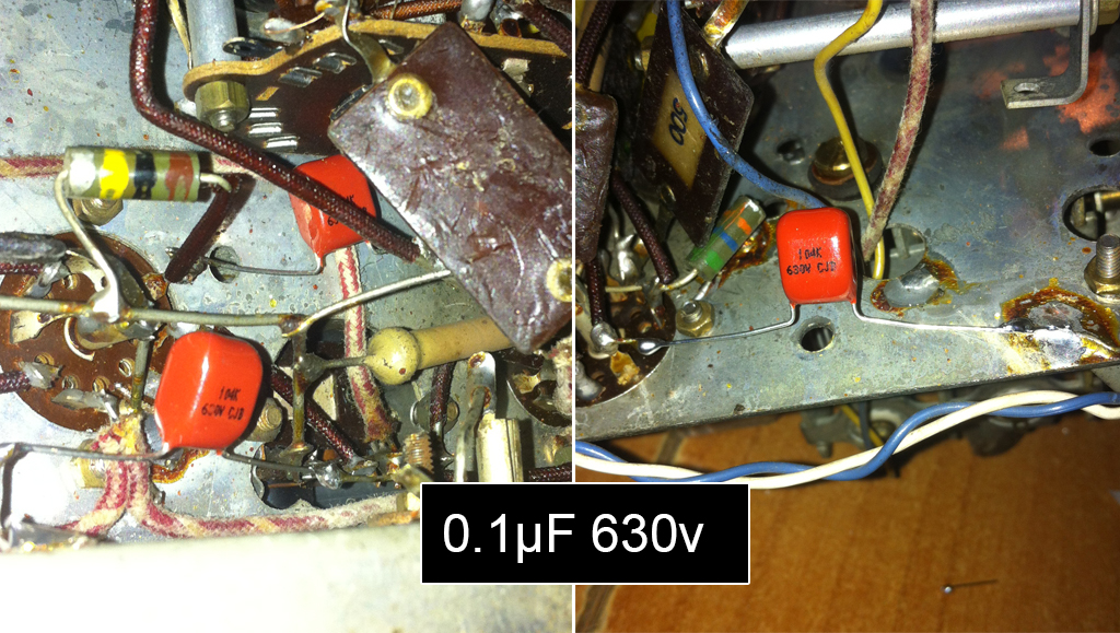

Avec un peu de retard (pas eu le temps), je reviens poster les photos.
Pour les composants à changer, je ne parviens pas vraiment à trouver les correspondances.

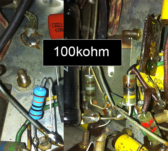

Sur une photo, j'ai entouré une résistance. Celle-ci est "fissurée". Je suppose donc qu'elle est à changer.
Dernière chose, le sélecteur d'ondes est très difficile à tourner (besoin d'une pince). Que faire?
Voilà! De retour dès que possible.

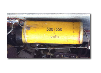

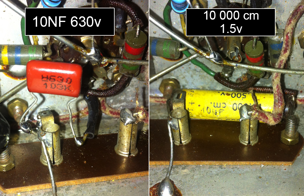

| Sujet : infos sur poste Nouveau | De provence Le 04-12-2014 à 10:55 sta |

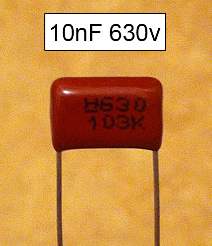

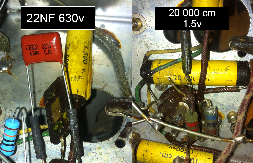

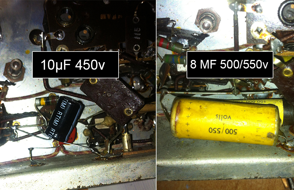

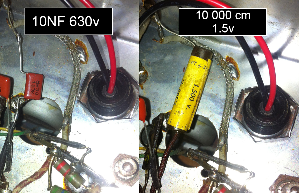

10.000 CM= 10NF en 630 volt
20.000 CM= 22NF en 630 volt
100.000 CM 0.1 µf en 630 volt
et le 8 µf 500/550 mettre un 10 µf 450 ou deux de 22µf
en série avec tension de 300 volt et une résistance
de 470 k 1 watt sur chaque condo comme ca
vous aurez 600 volt service
| Sujet : infos sur poste Nouveau | De provence Le 04-12-2014 à 11:02 sta |
re
pour la R gris -jaune -noir marron
je vois plutôt gris -jaune -noir OR , donc 84 1/2 watt
je pense que la bague OR a changer de couleur et devenus marron

| Sujet : infos sur poste Nouveau | De FURET Le 04-12-2014 à 11:25 sta |
bonjour.
la résistance c'est plutôt marron / noir / jaune / argent
c'est une 100 k tolérance 10 %
il y a sa copine un peu plus à droite.

| Sujet : infos sur poste Nouveau | De Michel87 Le 04-12-2014 à 11:30 sta |
Le marquage da la capa de filtrage 10 55 indique probablement l'age de l'appareil.
Et ne pas oublier de commuter le sélecteur de tension sur 245V, pour s'adapter à la tension du réseau d'aujourd'hui...
| Sujet : infos sur poste Nouveau | De provence Le 04-12-2014 à 12:44 sta |
re
bien vue Furet a l'envers 100k exact
et le gris deviens argent
| Sujet : infos sur poste Nouveau | De provence Le 04-12-2014 à 21:11 sta |
re

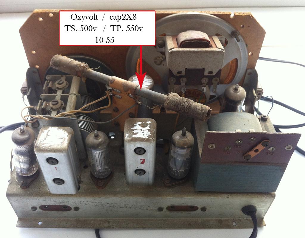

pour le condo 2*8 µf tube alu, en dessous le châssis ont vois
les 3 fils si les de rouge sont connecté ensemble
(voir en coupent l'isolent ) mettre un condo de 16 µf
en remplacement

Tout d'abord, merci à tous pour vos réponse. C'est une aide très précieuse.

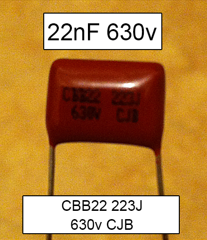

Pouvez-vous me dire, si j'ai juste pour les composants. Je voudrais m'en assurer avant de passer commande.
condensateurs 500/550 volts 8 M.F. = 10µF 450v
selectronic.fr/...
condensateur 100.000 cm 1.500 v = 0.1µF 630v
selectronic.fr/...
condensateur 20.000 cm 1.500 v = 22NF 630v
selectronic.fr/...
condensateur 10.000 cm 1.500 v = 10NF 630v
selectronic.fr/...
condensateur cap 2X8 TS. 500v TP. 550v 10 55 = 16µF 450v selectronic.fr/...
Résistance marron/noir/jaune/argent = 100kohm
selectronic.fr/...
Le condos papiers "polarisés" ou "non polarisés"
Concernant le condo 2*8µF tube alu, je ne sais pas si les deux fils rouge sont connectés ensemble. Je ne vois pas comment enlever le tube alu qui cache certainement les soudures.
Pour le sélecteur grippé, j'ai déjà essayé du wd40 mais sans chauffer. Je vais essayer.
Pour le sélecteur de tension, je sèche.
Merci !

| Sujet : infos sur poste Nouveau | De zdep Le 08-12-2014 à 18:00 sta |
>>pour le condo alu regardez simplement la terminaison des fils
il y a un isolent noir ou scotch voir si les fils sont soudé ensemble<<
J'ai coupé l'isolant, les deux fils rouges sont bien soudé ensemble jusqu'à une borne de la lampe EZ81. Donc, il faut bien un condo de démarrage 16µF 450v?!
>>Et ne pas oublier de commuter le sélecteur de tension sur 245V, pour s'adapter à la tension du réseau d'aujourd'hui... <<
C'est fait. Je n'avais pas fait attention aux inscriptions sur le transfo.
Provence, merci pour le lien du site. Je vais y faire un tour.

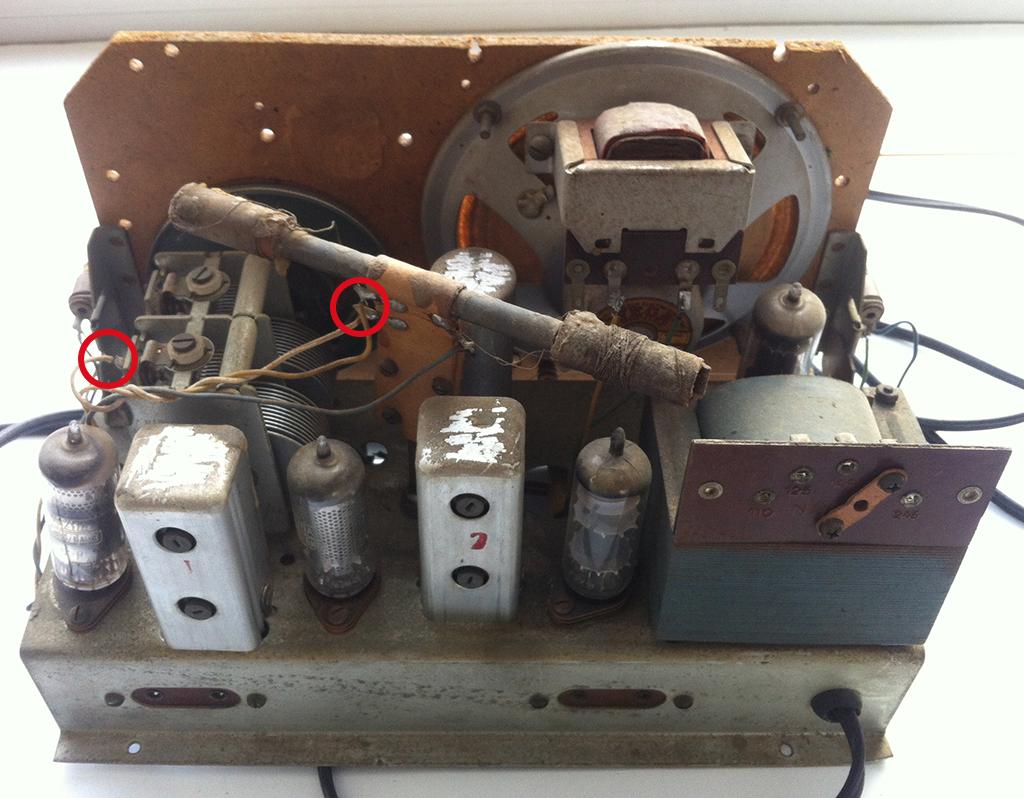

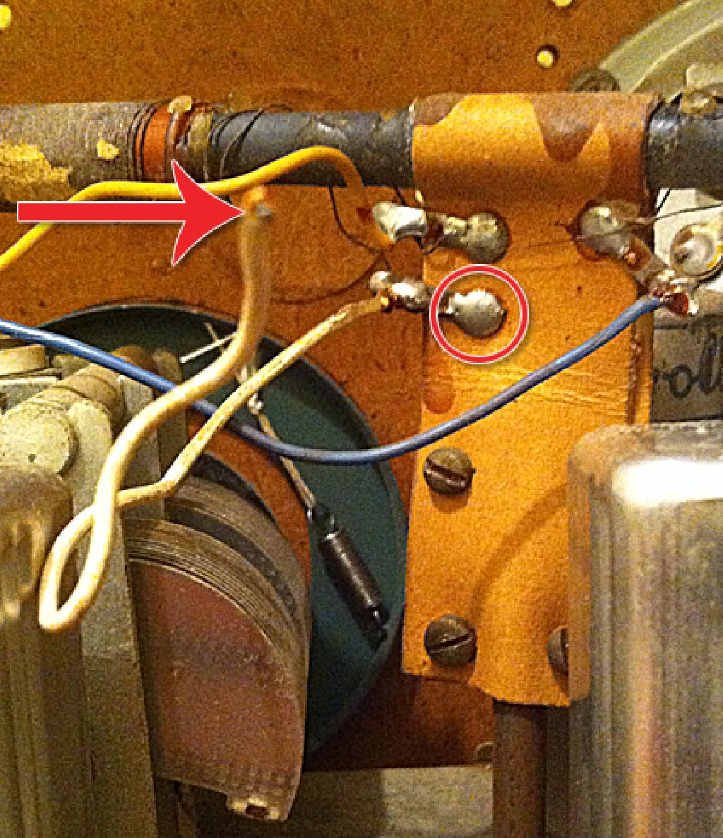

J'ai remarqué qu'un des fils de l'antenne en T, est coupé et je ne sais pas ou il était soudé.
Dernière chose, j'ai vu le modèle ACER en lien (merci Provence), c'est quasiment le même. Sur la plaque en façade (voir photo), il y à un emplacement prédécoupé.
Ma question est: Peut on considérer que ce poste est un ACER?
Merci, à bientôt.
| Sujet : infos sur poste Nouveau | De zdep Le 08-12-2014 à 18:01 sta |
| Sujet : infos sur poste Nouveau | De zdep Le 08-12-2014 à 18:27 sta |
Après réflexion, je pense que cet emplacement doit servir a un ajout de petit HP.
| Sujet : infos sur poste Nouveau | De Jacques (webmestre) Le 08-12-2014 à 18:57 sta |
Il doit plutôt servir à une version avec oeil magique.
| Sujet : infos sur poste Nouveau | De provence Le 08-12-2014 à 19:02 sta |
Non la près découpe certainement prévu pour un œil magique (pas HP)
pour le fil dessouder je ne vois pas bien ,mais en regardant bien
vous pouvez certainement voir la trace ou il a était connecté
et je ne peu pas dire avec certitude que ce poste est un ACER

Le Condo "Alu", je confond. Filtrage ou démarrage?

| Sujet : infos sur poste Nouveau | De Jacques (webmestre) Le 09-12-2014 à 01:52 sta |
Pas du tout. Ca se sont des condensateur de démarrage pour moteur genre machine à laver et autres.
Dans un récepteur, ce sont des condensateurs de filtrage qu'il faut. Le lien vous a été donné plus haut (10µF 450V).

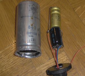

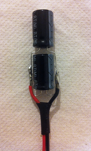

| Sujet : infos sur poste Nouveau | De Jacques (webmestre) Le 09-12-2014 à 02:31 sta |
Les condos en tube alu ne se trouvent pratiquement plus en neuf.
Vous prenez 3x10µF 450V, l'un remplacera le 8MF 500/550V
Les deux autres, montés en parallèle viendront remplacer le tube alu.

Donc:
1 condo 10µF 450V pour remplacer le 8MF 500v/550v (voir photo)
2 condo 10µF 450V pour remplacer le condo "tube alu" comme sur cette image prise sur radios-tsf.fr
C'est bien ça?

Je compte réutiliser le tube alu, du coup, peut être que des radiaux seraient plus approprié?
Concernant la résistance 100kohm:
Sur le site, je trouve Tolérance 1% et puissance 1W, c'est bon?
Cordialement,
| Sujet : infos sur poste Nouveau | De provence Le 10-12-2014 à 22:51 sta |
oui ses bon ,la résistance actuelle est de 10% 1/2 watt

En attendant, j'essaie de trouver ( sans résultat) ou était soudé un des trois fils de l'antenne ferrite. Celui-ci est coupé à quelque centimètre de l'antenne. Du coup, je n'ai pas d'indication.
Je vais prendre des photos et je les posterais.
A bientôt.

- Les indications sur les condos non polarisés ne me disaient rien, alors j'ai fais une recherche et je pense avoir trouvé les références. Pouvez-vous vérifier ? Je poste les photos.
- Etant donné qu'ils ne sont pas polarisés, je peux les souder sans faire attention au sens! C'est bien ça?
- Je poste aussi la photo de l'antenne ferrite. On peux voir le fil coupé. J'ai beau chercher, je ne trouve pas l'emplacement de celui-ci.
- Dernière chose, les deux condos de filtrage sont à souder en parallèle. J'ai actuellement trois fils (2 rouges reliés ensemble et un noir). Il devrait donc m'en rester que deux? (un rouge et un noir).

oui ta bien compris le dernier chiffre est égal au nombre de zéro
104 = 100000= 0.1µf
pour le fil il doit être dessoudé au dessous dans le châssis
pour les chimiques oui en // pour une plus grande capacité

J'ai soudé les composants, mais avant de mettre le poste sous tension, j'aimerais une vérification de votre part.
Tout d'abord, les condos de filtrage. Est-ce correct? (photo jointe)
Merci.
| Sujet : infos sur poste Nouveau | De omale 13 Le 02-01-2015 à 16:34 sta |
Oui attention la il sont en// tu double la valeur
isole bien avec du carton ou plastique
toi aussi bonne année

Pour l'isolation, je vais le remettre dans le tube alu.

| Sujet : infos sur poste Nouveau | De stef Le 02-01-2015 à 21:01 sta |
bonour
sur première photo tout en haut de ton post le fil est relier sur le condensateur variable ?
quand tu la reçut ce post le câble était coupé avant ?

Tu parle du fil de l'antenne feritte?
Si oui, celui-ci était déjà coupé. Cette photo donne l'impression que le fil est relié au CV.
D'après Omale, il devrait être soudé sur le châssis:
<pour le fil il doit être dessoudé au dessous dans le châssis>
| Sujet : infos sur poste Nouveau | De stef Le 02-01-2015 à 21:54 sta |
oui pour l'antenne ferrite c'est bien ce que je voit aussi ,il faudrait rechercher si il y a une soudure quelque part ( un petit morceau de fil qui peut rester par exemple).
hs :on
dit tu reçoit les notifications du forum ?
hs:off
| Sujet : infos sur poste Nouveau | De zdep Le 02-01-2015 à 22:16 sta |
J'ai bien cherché, mais je n'ai pas trouvé de morceau de fil. Du coup, je ne sais pas si je peux souder ce fil n'importe ou sur le châssis?!

| Sujet : infos sur poste Nouveau | De zdep Le 02-01-2015 à 22:23 sta |
Voilà pour le circuit après changement de composants.
La photo est assez mauvaise, désolé.
| Sujet : infos sur poste Nouveau | De zdep Le 02-01-2015 à 22:25 sta |
Le 8MF remplacé par 10µF 450v.
| Sujet : infos sur poste Nouveau | De zdep Le 02-01-2015 à 22:28 sta |
10 000 cm remplacés par 10NF 630v
| Sujet : infos sur poste Nouveau | De zdep Le 02-01-2015 à 22:29 sta |
20 000cm remplacé par 22NF 630v
| Sujet : infos sur poste Nouveau | De zdep Le 02-01-2015 à 22:34 sta |
100 000cm remplacés par 0.1µF 630v
| Sujet : infos sur poste Nouveau | De zdep Le 02-01-2015 à 22:35 sta |
| Sujet : infos sur poste Nouveau | De omale 13 Le 02-01-2015 à 22:59 sta |
Re
pas 1.5v , mais 1.5kv ou 1500v tension essai et 0.5kv ou 500 de service
| Sujet : infos sur poste Nouveau | De stef Le 02-01-2015 à 22:59 sta |
| Sujet : infos sur poste Nouveau | De zdep Le 02-01-2015 à 23:57 sta |
La soudure en haut à droite est une soudure d'origine d'un condensateur 100 000 cm.
Je me suis repiqué dessus pour le nouveau condo.

Pour infos, je n'ai toujours pas trouvé ou était soudée le troisième fil de l'antenne ferrite.
