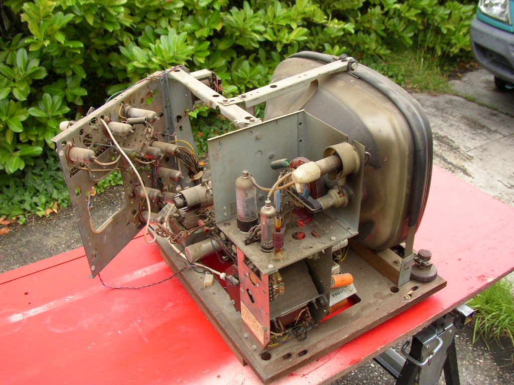

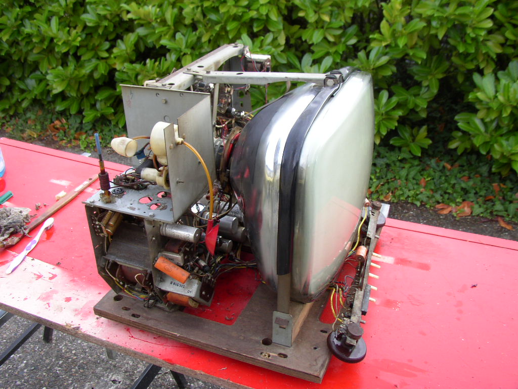

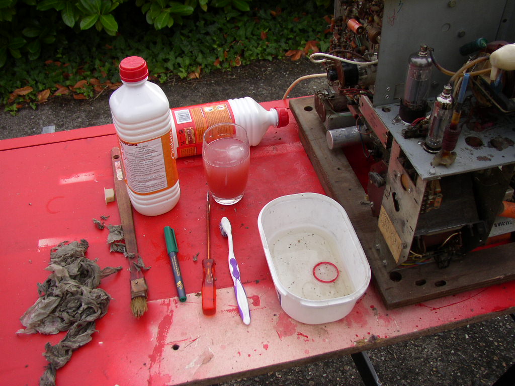

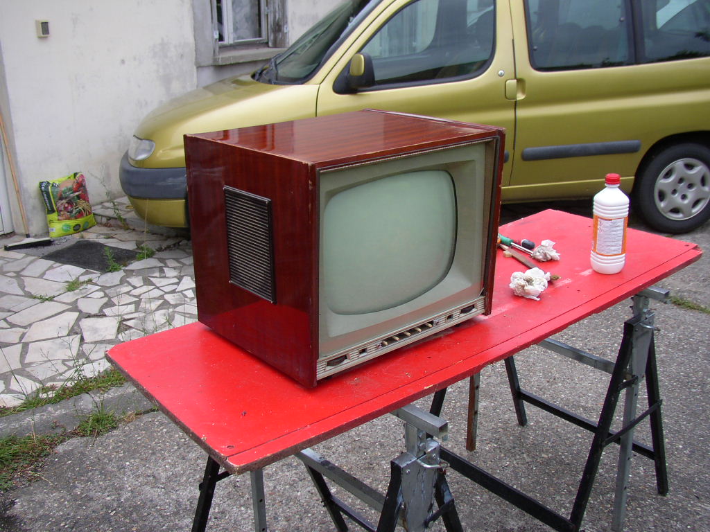

premier nettoyage "de base" avant / après

Elle a l'air quasi complète.
Dominique.

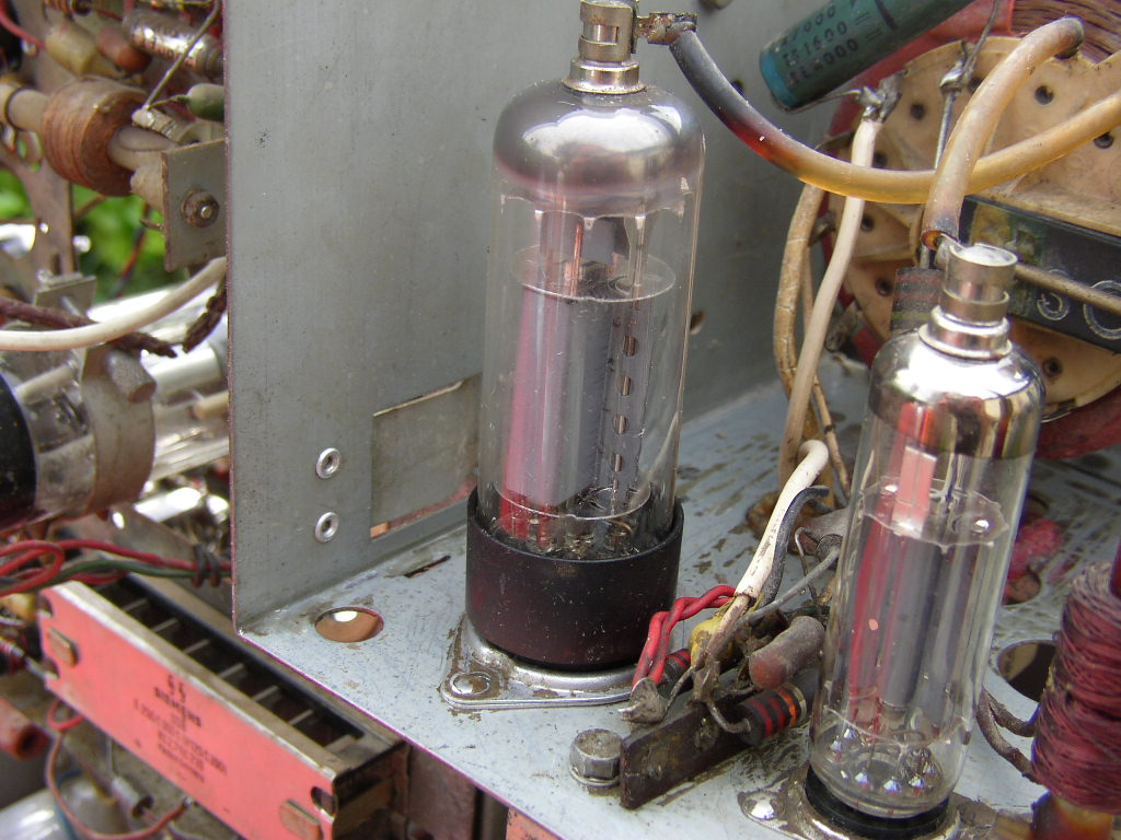

| Sujet : hors sujet TSF en 819 lignes Nouveau | De Julienbeta Le 06-07-2014 à 21:21 sta |
il y a quelques petits dégâts :
les lamelles de la tétine THT sont hs
quelques condos à changer (mais pas tous) .. comme disait l'un des forumeurs, comment se comporterons dans le temps les condos "modernes" que nous soudons aujourd'hui ?
des fils dont l'isolant se décompose, le EL 36 qui a pris l'air, des EF80 remplacées par des EF184 (bon à priori ça peut coller), bref une bonne vérification s'impose.
... etc ... en tous cas pas question de la raccorder au secteur en l'état.
(euh le produit rose dans le verre .... c'était la tournée de la patronne).

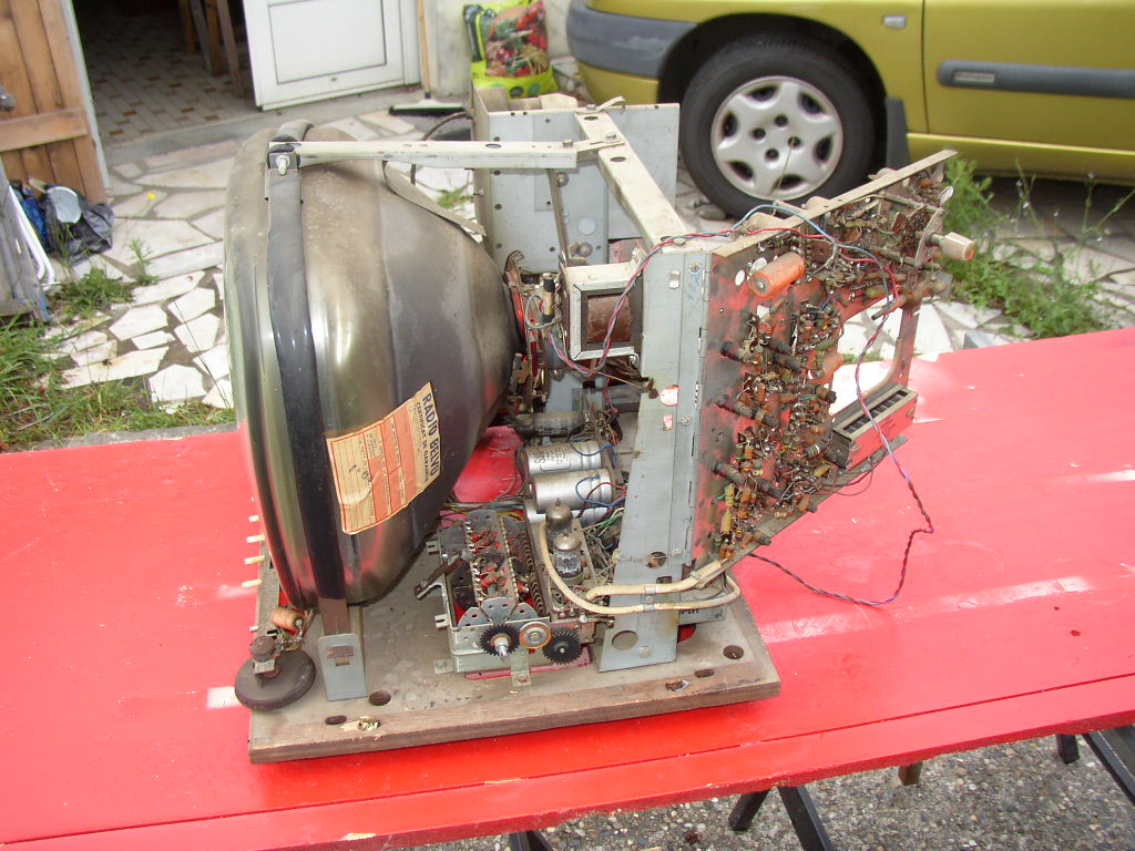

oui Dominique complète et en assez bon état
| Sujet : hors sujet TSF en 819 lignes Nouveau | De Julienbeta Le 06-07-2014 à 21:32 sta |
ce qui sympa c'est de repérer les réparations faites dedans
les condos de filtrage ont été remplacés ..... par des condos avec filetage en plastique .... le réparateur a entouré le tube en alu avec un fil de cuivre qu'il a soudé à la masse .... propre et bien fait mais assez moyen quand même comme liaison à la masse ...

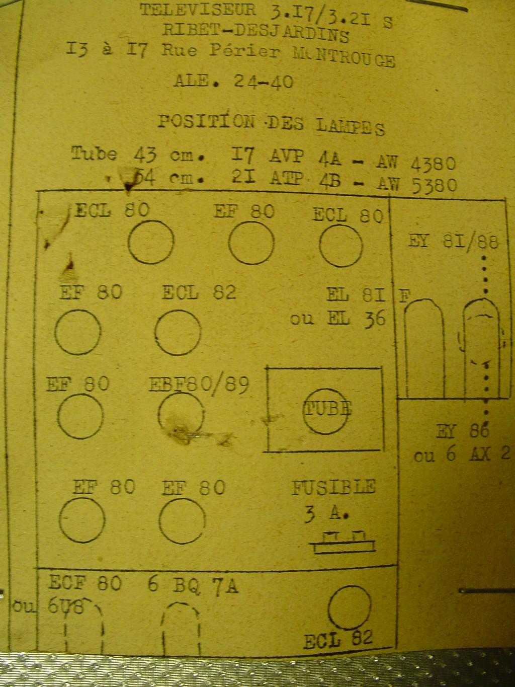

je me permets de me joindre à cette discussion car je connais ce modèle que j'ai restauré, il y a quelques années.
Le schéma est effectivement dans les archives. J'avais cependant observé une différence avec mon modèle au niveau de l'ampli vidéo réalisé avec une EF80 alors que sur le schéma figure une EL183.

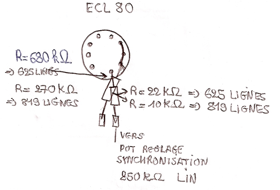

Pour la modification de la fréquence lignes, je m'étais contenté de recalculer la fréquence d'oscillation du multivibrateur réalisé avec une ECL80 en ajoutant une résistance en série dans le circuit RC de l'oscillateur. Cela donnait un bon résultat.

pour compléter ce sujet, je joins une publicité de l'époque, le listing des tubes ainsi que la modification (simple) à apporter pour que cet appareil fonctionne en 625 lignes.
Bien sûr comme mentionné plus haut, vous pouvez aussi le laisser dans son état initial ce que j'avais fait dans un premier temps en utilisant le modulateur d'un générateur de mire.
Bonne restauration!

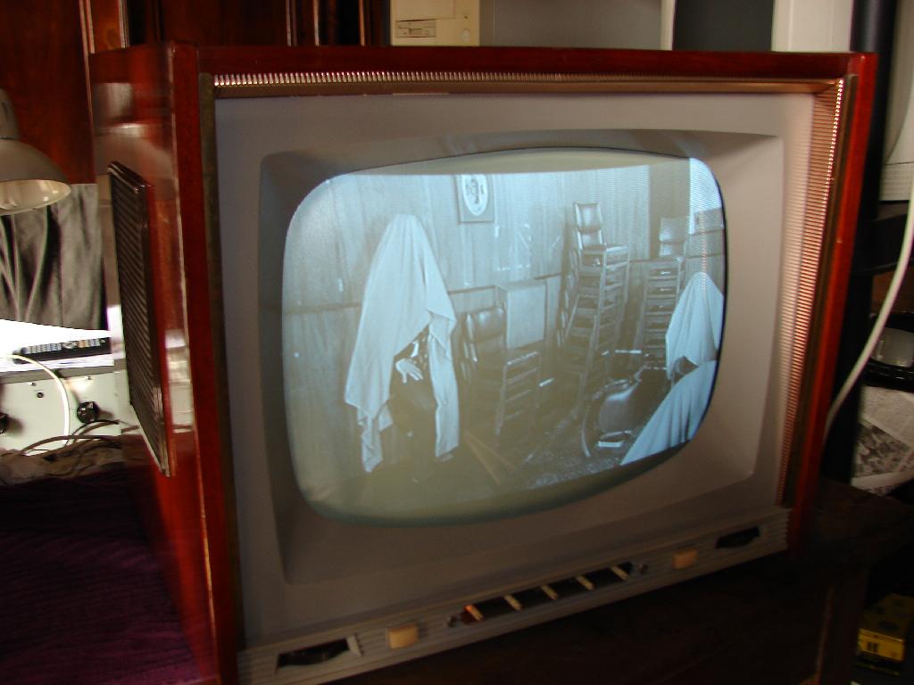

BON... J'ai resolu mon pb d'alim (me suis cree une panne en refaisant les chimiques passe cloison sur le bas du chassis , une rondelle d'isolation s’était perdu donc cc et j'ai resolu mon replis trame ainsi que mon problème de stabilité verticale , cependant mon appareil ressemble mais n'est pas identique au votre pourtant de forme et de struture chassis il reste identique...
[URL=img15.hostingpi... target="_blank">hostingpics.net...
| Sujet : hors sujet TSF en 819 lignes Nouveau | De looping Le 22-10-2014 à 19:11 sta |
Autant pour moi , voici la photo...
