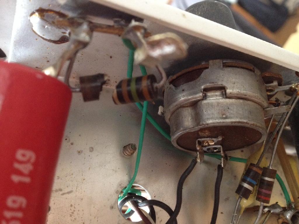

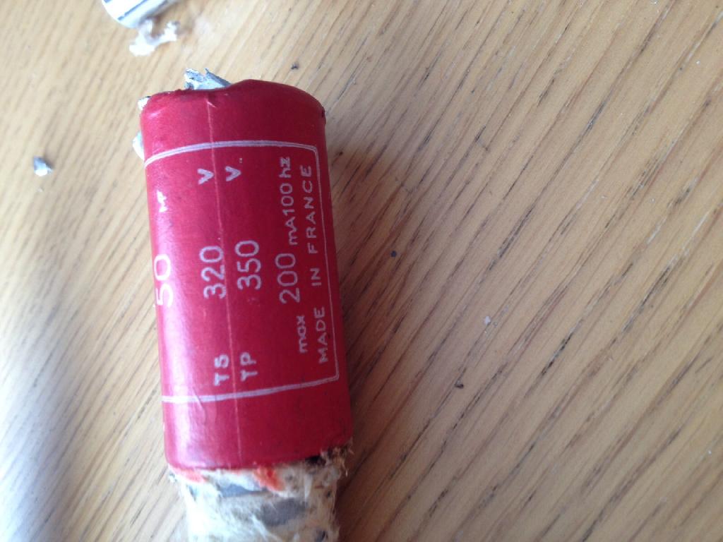

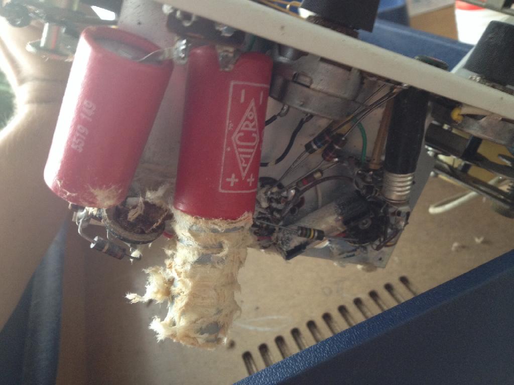

Je sais que je suis dans un forum tsf mais j'ai besoin de votre aide pour changer deux condensateur papier et une résistance pour faire revivre ma platine vinyle la voix du son de maitre. Je souhaiterai remplacer ces deux résistances que dois je acheter pour leurs remplacement ci joint une photo des dégâts ;( merci beaucoup pour votre aide.

Voici quelques photos en plus

| Sujet : Platine vinyle valise Nouveau | De bthiry Le 29-06-2014 à 15:24 sta |
vous montrez 4x la même chose ?
à remplacer par 47 µF 350V (ou 400V, ou plus ...)
Benoît
| Sujet : Platine vinyle valise Nouveau | De bthiry Le 29-06-2014 à 15:31 sta |
résistance :
suis pas sûr de bien percevoir les couleurs sur les photos présentées....
Orange vert brun ? = 350 ohms, ce qui n'est pas une valeur standardisée ...????
voir ici pour les codes couleurs
| Sujet : Platine vinyle valise Nouveau | De Nikoannecy Le 29-06-2014 à 15:40 sta |
Pardon je n'ai pas réussi à mettre 4 photos différentes donc pour le condensateur je peux acheter du 47 µF 350V (ou 400V, ou plus ...) ?
Les couleurs de la résistance son marron vert marron or
Merci pour vos précieux conseils
| Sujet : Platine vinyle valise Nouveau | De Nikoannecy Le 29-06-2014 à 15:55 cms |
http://www.ebay.fr/itm/LOT-DE-QUATRE-CONDENSATEURS-ELECTROLYTIQUES-RADIAL-47-F-400V-105-NEUFS-/330969684502?pt=FR_YO_MaisonJardin_Bricolage_ElectroniqueComposants&hash=item4d0f549a16
ce modèle conviendrait pour le remplacement de mon condensateur ?
| Sujet : Platine vinyle valise Nouveau | De bozec Le 29-06-2014 à 16:15 sta |
résistance Marron vert marron 15 ohm en 2 Watts
Re
la valeur 150 ohms le zéro est oublié
| Sujet : Platine vinyle valise Nouveau | De Jean-B Le 29-06-2014 à 16:19 sta |
Pour la résistance cassée, je vois aussi une 150 (1/2W, 1W ou 2W, sans référence de dimension, difficile à dire...prendre 2W au cas où).
Pour les condensateurs électrochimiques (appelés tout simplement "chimiques"), vous pouvez en commander aussi ICI (Conrad).

| Sujet : Platine vinyle valise Nouveau | De Phil Le 29-06-2014 à 17:50 sta |
Peut-être en profiter pour remplacer aussi le condo dans son enveloppe de verre...
C'est quoi cette ampoule sur la douille E5.5 ?
