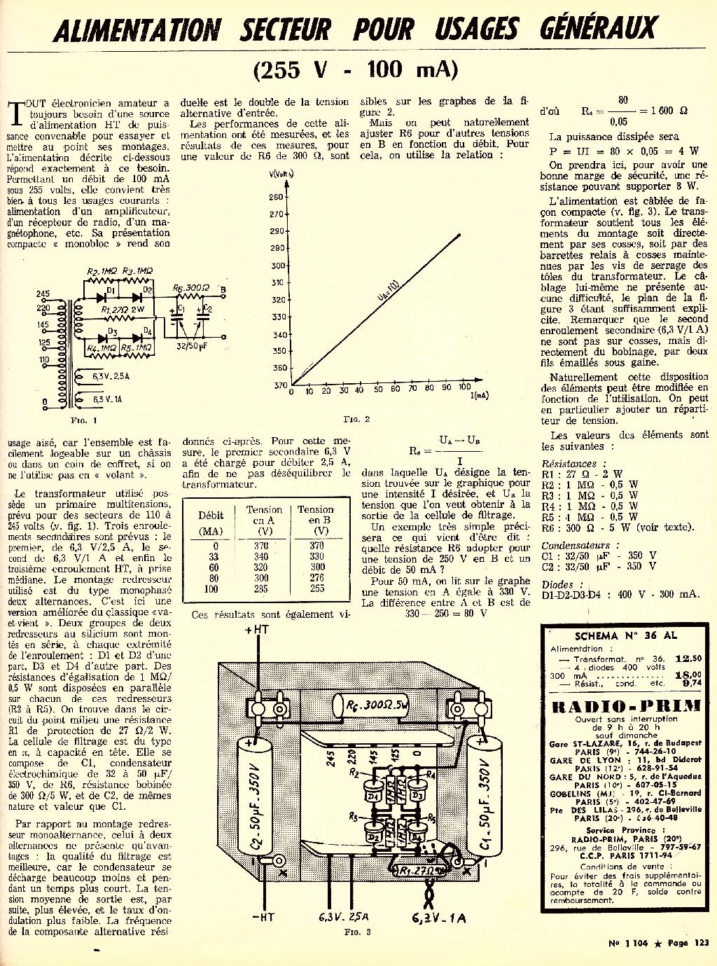

Voici un montage récupérer dans un HP, je n'ai jamais eu l'occasion de le mettre en application.
Bonne soirée à tous.
Bernard_39
