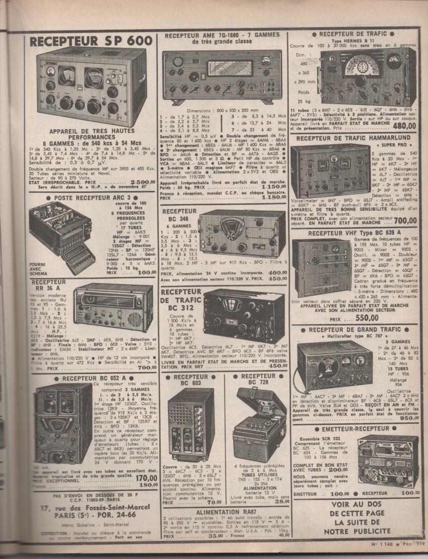

un SP600 , trop cher pour moi quand j'étais gamin , et introuvable maintenant...
| Sujet : Récepteur SP600 Nouveau | De Jean-Pierre (www.vintage-radio Le 06-06-2014 à 11:59 cms |
Effectivement, il valait 2500,00 Francs en novembre 1967 chez R.A.M.
Les BC603 ou BC452-53-54 étaient plus abordables (toutes proportions gardées).
| Sujet : Récepteur SP600 Nouveau | De Jean-Pierre (www.vintage-radio Le 06-06-2014 à 12:04 cms |
Une idée des prix de novembre 1967

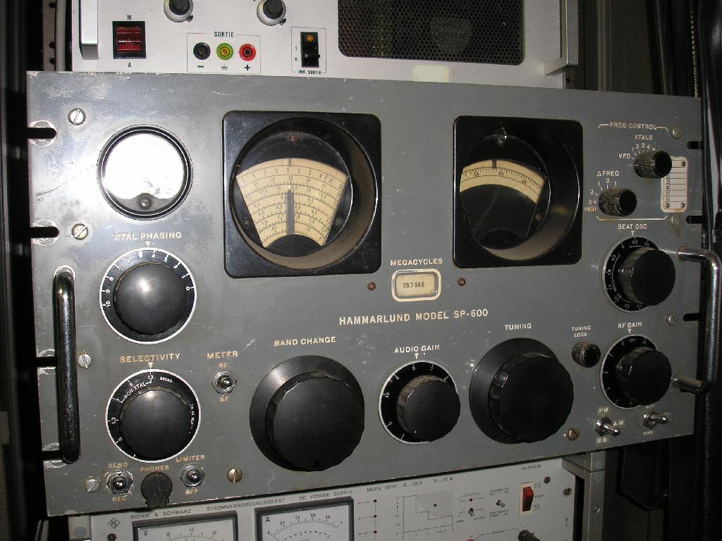

Exact, ma fourche a langué....après un (petit) AVC j'ai tendance à bafouiller un peu.....
Pas grave, mieux vaut un excès de renseignements que rien du tout.
J'ai aussi cette brave bête. Il fonctionne encore parfaitement.
Effectivement l'article sur le HP ne concerne qu'un seul modèle. Voir "SP600 Anth". le plus répandu étant le "JX" (boutons rouges).
Le mien a été pas mal "amélioré" (par moi !!) décodeur BLU, FM, amélioration du gain, "Fetron" dans l'étage HF.....Il n'a rien à envier (à part l'ancre de marine !!) à des matériels plus modernes.

Aujourd’hui, sur la Bay, on n'en trouve guère (en bon état) à moins de 2000 $ (1500 roros)
Les ricains feraient des folies....
Et ce brave AME qui ne valait que la moitié du prix du SP.....pas cher au kilo !!
