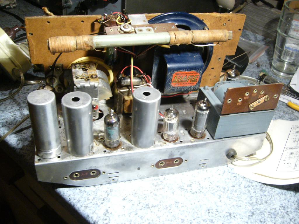

Je viens de finir de retaper un petit Volca Treguier ,a clavier...Pour une fois j'ai fait dans l'ordre :le chassis d'abord ,le reste apres...(caisse)

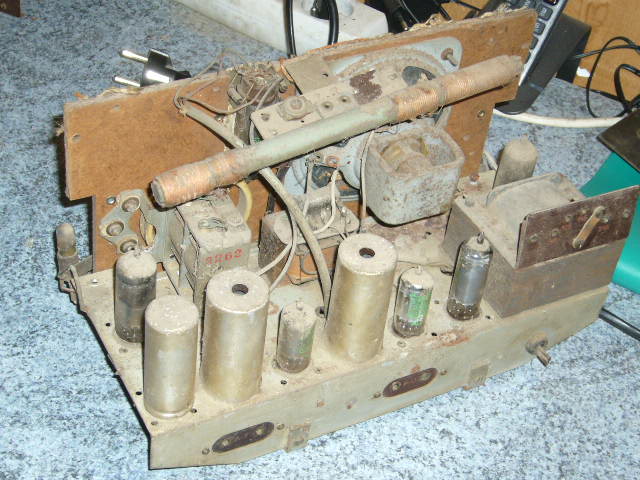

Il n'etait pas en tres bon etat,Hp mort,fils du cadre coupés,bloc Oreor 803 plein de rouille ainsi que le potentiometre de volume....
J'ai changé tout ca ,et ma foi,ca fonctionne pas mal,4 ou 5 stations en GO,une foultitude de stations espagnoles en PO et France Info,en OC ca fonctionne surtout le soir,avec l'incontournable RCI ....
Je changerais bien les 2 fois 33 par des 2 fois 47,la EZ80,devrait supporter..
Peaufiner l'alignement ,et sutout re-verifier le circuit de CAV ou le circuit de la EM81 qui n'est pas tres reactive....

Impeccable, comment faites-vous pour le nettoyage des CV, les lames semblent neuves.
J'ai déjà essayé avec un bac à ultrason et du produit pour récurer (Vim), mais le résultat n'est pas toujours au rendez-vous.
Jacques

vous pouvez sans problème changer les 33 par des 47

Bonsoiratous...
Je crois que je vais remettre de 33 ,c'est moins cher et ca prend moins de place..
Mr Flamand,j'ai juste nettoyé avec une petite brosse metallique montée sur une petite chignole...

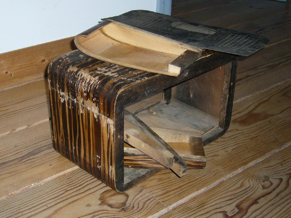

J'ai commencé la restauration de la boite..
Toute la peinture déco partait en écailles,alors j'ai tout poncé ,et tenté une nouvelle déco....
Le cadre metallique a été repeint avec du "vert réséda" ,un reste de peinture d'une VHF Sailor 144...
Bon,"l'effet peinture",c'est pas tout a fait ca....
Quand tout sera bien sec,je ponce ,et verni...
A suivre....
