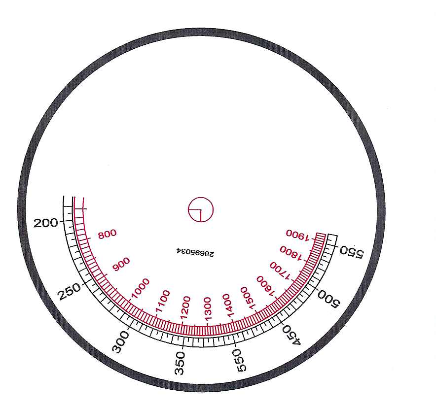

comme proposé à Carlos je l'ai redessiné,
le voici ....>
(les zigzags n'apparaissent pas à l'impression)

Bravo pour le travail de Benoît, juste un petit bémol, l'échelle PO doit être noire, pas marron foncé, cependant chacun peut le corriger simplement avec le logiciel paint par exemple.
| Sujet : Dial Philips 521U/521A Nouveau | De bthiry Le 18-05-2014 à 21:22 sta |
pour la couleur je vais corriger.

le voici en noir !

dernière version,
j'ai ajouté les "50" en GO (850,950,etc.)

Bonjour:
Ici un scan du dial aprés impréssion à laser.
Pour la restauration qulle est la meilleire solution: sur papir blanche ou sur ttransparence?
Mes remerciements à tous qui mon aidée et suttot à Mr Benoit.
Carlos
| Sujet : Dial Philips 521U/521A Nouveau | De Jacques (webmestre) Le 20-05-2014 à 17:54 sta |
Sur transparent et peindre l'arrière du film en jaune paille.
Le coller ensuite sur le disque d'origine.
| Sujet : Dial Philips 521U/521A Nouveau | De F1ftp Le 20-05-2014 à 18:30 sta |
A mon avis il faudrait remplacer le 550 du milieu de l'échelle des PO par 400
| Sujet : Dial Philips 521U/521A Nouveau | De Carlos Farinha Le 20-05-2014 à 19:22 sta |
Vous en avez toute raison.
Nous nos sommes perdues dans les petittes détailles que le gros c'est passée.
Carlos

| Sujet : Dial Philips 521U/521A Nouveau | De bthiry Le 20-05-2014 à 21:10 sta |
bien vu F1ftp,
désolé pour cette coquille
c'est corrigé ....>

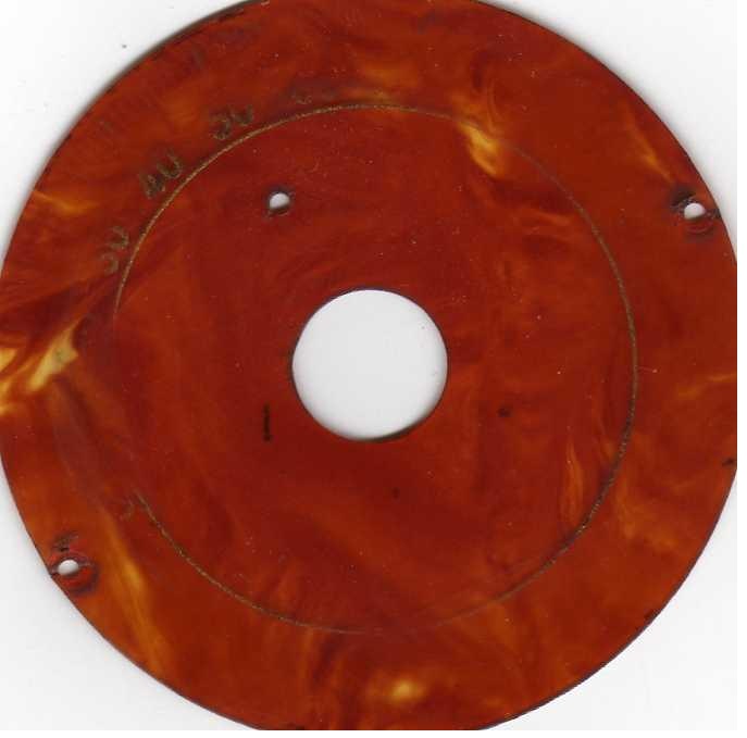

Benoît, voici les deux petits cadrans à reproduire. J'ai bien essayé de les refaire mais la difficulté réside dans l'écriture en arc de cercle.
Je t'ai envoyé un mail.
| Sujet : Dial Philips 521U/521A Nouveau | De Phil Le 24-05-2014 à 16:50 sta |
Pour Benoît le du disque 61 mm. Sinon la reproduction est parfaite. Grand merci !
| Sujet : Dial Philips 521U/521A Nouveau | De bthiry Le 24-05-2014 à 17:32 sta |
Phil,
quel est le diamètre des boutons.
(pour éviter que les écritures se retrouvent en dessous)
Benoît
| Sujet : Dial Philips 521U/521A Nouveau | De bthiry Le 24-05-2014 à 18:27 sta |
Ceci est-il ok ? J'ai fait à l'estime pour les diamètres intérieurs...
j'ai ajouté le cercle intérieur, mais
je n'arrive pas à voir sur la photo si il doit être complet.

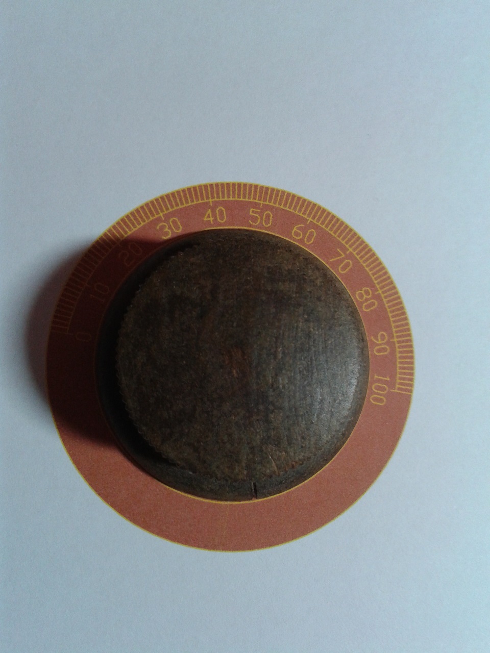

| Sujet : Dial Philips 521U/521A Nouveau | De Phil Le 25-05-2014 à 10:57 sta |
On frôle la perfection Benoît.
J'ai imprimé directement le document PDF et voilà ce que ça donne. A l'impression le est de 59mm. je pourrai toujours agrandir l'image pour arriver au 60. Le traçage est correct et seul le cercle doit être complet.
Le trou de l'axe est suffisant.
Juste une chose, est-il possible d'obtenir le trait du premier bouton ainsi que les signes + et - en plus épais ?
Merci !
| Sujet : Dial Philips 521U/521A Nouveau | De bthiry Le 25-05-2014 à 11:09 sta |
Ok Phil,
chez moi cela imprime pile-poil à 61mm.
vérifie peut-être les options d'impression du pdf, du genre 'fit to page', zoom, etc...
tu as choisi le plus clair ou l'autre ?
Benoît
| Sujet : Dial Philips 521U/521A Nouveau | De Phil Le 25-05-2014 à 11:25 sta |
Je pense que plus foncé serait plus adapté.
| Sujet : Dial Philips 521U/521A Nouveau | De bthiry Le 25-05-2014 à 11:34 sta |
voici une version modifiée,
Benoît
| Sujet : Dial Philips 521U/521A Nouveau | De Phil Le 25-05-2014 à 12:24 sta |
Merci Benoît, ça m'a l'air plutôt pas mal.
