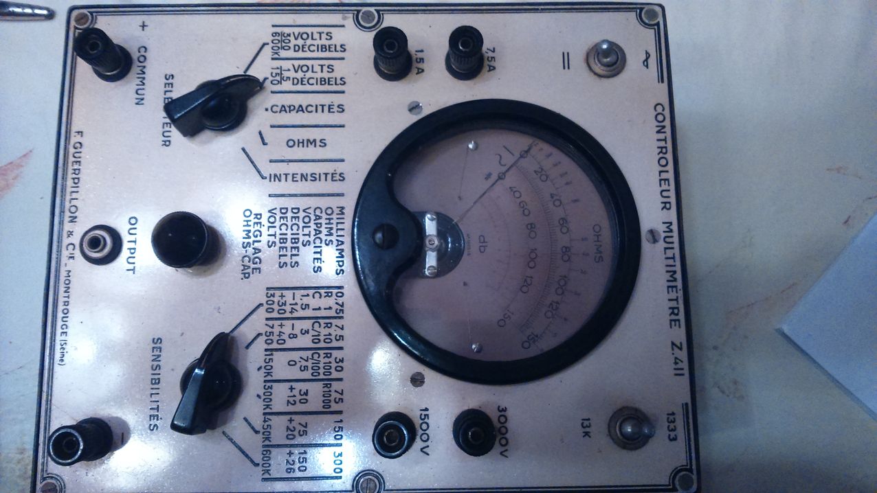

| Sujet : Guerpillon, contrôleur CST432 Nouveau | De michel86 Le 11-05-2014 à 13:13 sta |
J'ai vu trainer cet appareil dans un vide-grenier, je me suis baissé... il était beau avec son grand galvanomètre.
Le vendeur n'était pas gourmand, il a changé de maître (le contrôleur, pas le vendeur!).
Le HIC, c'est que je n'ai ni la notice, ni le schéma; Si quelqu'un connait cet appareil et peut en parler ou fournir de la doc, il fera au moins un heureux.
Avant de le tester, j'ai besoin d'un minimum d'info.
Merci à vous. ,

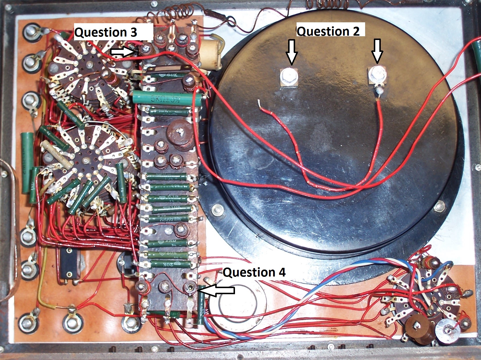

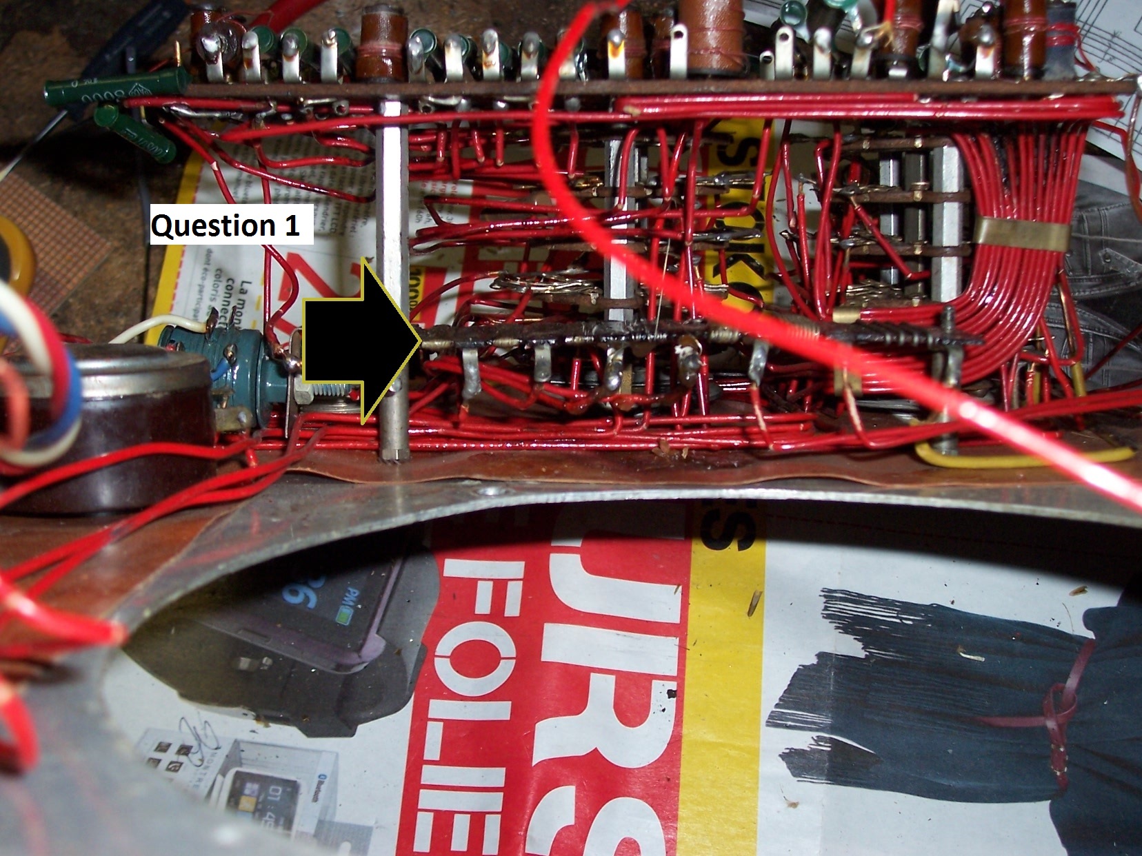

| Sujet : Guerpillon, contrôleur CST432 Nouveau | De Gillotdo Le 17-12-2015 à 12:44 sta |
Suite et Bonjour à tous.
Cet ancien appareil de mesure Guerpillon CST 432 de toute beauté ne fonctionne plus et j’aimerai quelques éclaircissements / indications pour le remettre en état.
1) Sur la plaque de résistances de mesure d’intensité, quelles sont les valeurs les plus précises possibles que vous avez ? Les miennes sont coupées. (photo 1)
2) Où se câblent les fils du galvanomètre ? (photo 2)
3) Une résistance bobinée en haut à gauche (photo 2) est brulée, avez – vous sa valeur ?
4) La résistance bobinée en bas (photo 2) est elle sur cette borne là ou sur celle juste au dessus ?
Après si vous avez d’autres remarques, conseils de rénovation, n’hésitez pas. Si un schéma circule, bien sûr, je suis preneur.
