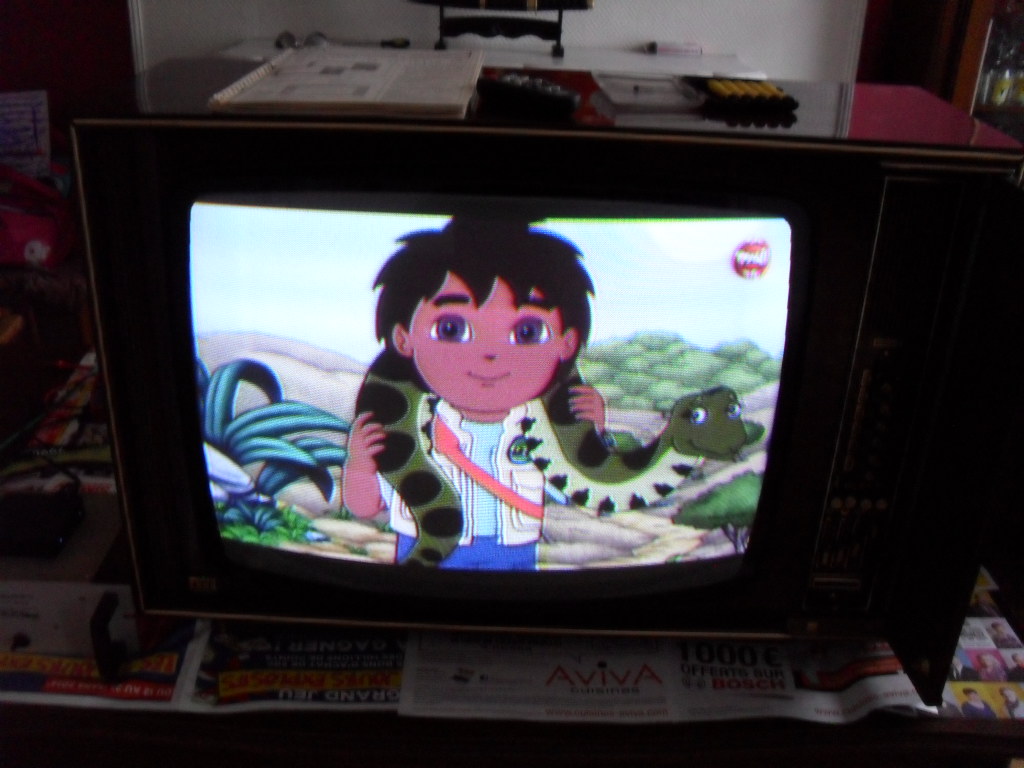

Bonjour a tous,je recherche la doc technique de ce tv pour sa remise en etat d'avance merci

Bozec,vous êtes mon sauveur,oui pas de soucis car j'ai un soucis de détéction couleurs,quand j'allume le tv les couleurs sont la puis 10 seconde après environ elles s'en vont et c'est noir et blanc c'est pourquoi j'ai besoin de la doc technique c'est impératf sinon c'est comme si je pissais dans un violon

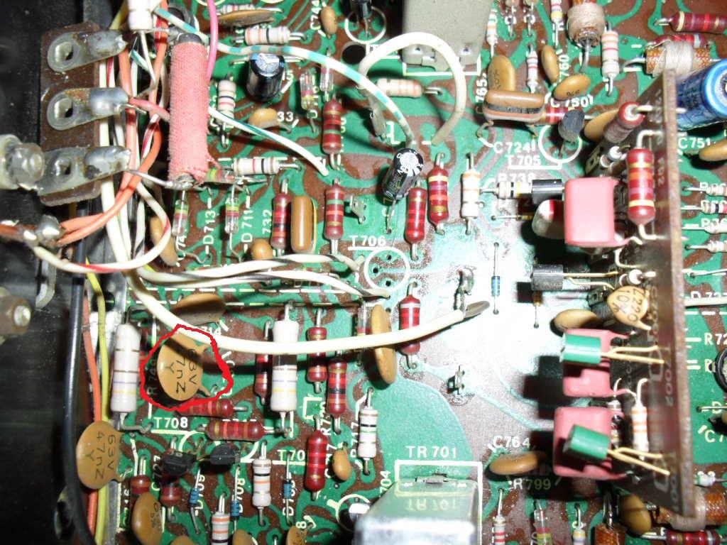

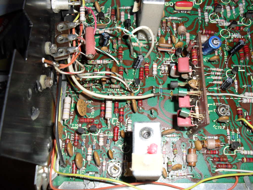

Bonjour totophe88 , pour revenir a votre panne sur votre oceanic je regarderais dans le circuit de la chroma . je ne connaît pas bien ce modèle mais avec l'expérience j'ai déjà eu le même problème dû a un circuit intégrer , transistor ou leurs condensateurs de commande suivant l'époque du télé .
pour localiser plus vite le composant défectueux a chaud j'utilise une bombe de froid mes cela marche pas toujours tous le temps .
surement que vous pratiquez déjà la bombe de froid ....
ps; il est vrai que les ICC17 était des appareils désastreux a dépanner .

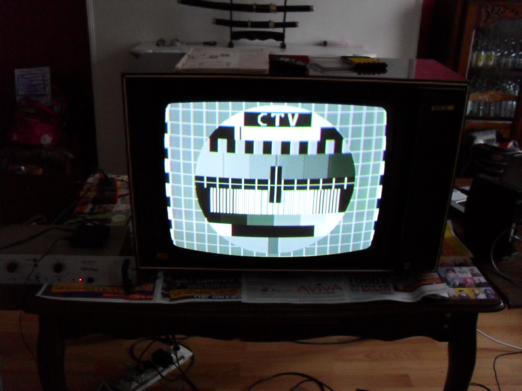

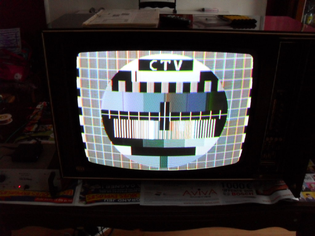

Bonsoir magnétique19,merci de me donné votre avis,je ne sais pas si c'est une panne a chaud,j'ai deja utilisé de temps en temps la bombe de froid mais vraiment quand cas de besoins!Pour infos j'ai changé tous les condensateurs chimiques sans éxéptions,j'ai deja une bonne partie de la doc que bozec ma proposé J'ai encore murement réfléchit tout en regardant éfféctivement la partie chrominances etc..... Peut-être aussi il n'y a pas de panne,c'est une supposition car ce tv date de début 1970,prendrait-il la couleur avec les signaux actuelle malgré que j'utilise un modulateur sidex ondine SECAM L ? Sa pourrait venir aussi des lignes d'identifications couleur et du portier,la encore c'est une supposition,sa met un peux de piment mais surtout avoir le plaisir de remettre le nez dans des tv qui tenait vraiment la route Je vois aussi que vous avez gouté a l'icc17,je crois que c'est loin derrière et qu'on oublie se genre de tv
Amicalement Christophe

totophe88 , j'ai eu la même panne sur un D12 , la couleur fonctionner quelque seconde puis passé en n/b . cela provenais d'un circuit intégré ou avec un petit coups de froid refonctionner , je me souviens plus de la références du ci . voilà pourquoi je vous dirige sur un transistor ou ci si celui a possède .
petite question : quand il passe en nb , l'image est net ? pas de trais horizontal en haut de l'image ?
quand il est en couleur pas de trais horizontal de couleur plus fort sur toute l'image ?
attention il faut bien avoir l'oeil

Si vous n'avez pas d'oscilloscope, premier essais, ouvrir le portier. Pour cela, mettre R742 en court circuit et enlever provisoirement T706. On doit avoir des couleurs fausses, mais des couleurs, si le circuit cloche, le limiteur et le portier fonctionnent. Après, il me faudrait la partie droite de la chroma.

Pour la base de temps verticale, ECL 805, l'oscillateur est alimenté par la THT. Première manip, voir si l'image sur la mire n'est pas trop large ou trop étroite. Si c'est le cas, la HT sur la triode n'est pas correcte. On est à la limite du décrochage synchro V. Le top trame n'est plus à la bonne place dans les identifs. Si l'image est correcte en dimensions, vérifier quand même toutes les résistances de la B de T trame. Les résistances = ou > à 1Mohm sont très sensibles à la tension aux bornes et changent parfois de valeur.

Pour info le cadrage de l'image est bien,pas d'anomalie en ce point,je vérifierais aussi ces résistances

Attention aussi aux condensateurs C301 et C501. Ils peuvent diminuer de valeur ou même "sécher" complètement, d'où instabilité trame et mauvais fonctionnement du portier.
| Sujet : DEMANDE DE DOC TECHNIQUE TV ITT OCEANIC Nouveau | De totophe88 Le 13-03-2014 à 13:05 sta |
Bonjour F2IJ,tous les chimiques ont été changés sans éxéption,je n'écarte pas l'hypotèse d'une céramique en court circuit sa peux arrivé Je me remet dessus des vendredi soir car la semaine c'est le travaille,encore merci pour votre recherche

| Sujet : DEMANDE DE DOC TECHNIQUE TV ITT OCEANIC Nouveau | De remi35 Le 15-03-2014 à 08:51 sta |
Ce TV est en identif trames, datant de 1972/73. Il faudrait une mire générant l'identif trames pour vérifier. Des fois, c'est simplement un mauvais réglage de l'oscillateur trame.

| Sujet : DEMANDE DE DOC TECHNIQUE TV ITT OCEANIC Nouveau | De totophe88 Le 16-03-2014 à 14:59 sta |
a tous,voila la panne a été trouvé et je doit dire que cela m'a donné du fil a retordre
une céramique en court circuit,ce qui est bizzard c'est que sur la doc il dise que c'est une 100 nano ( C 730 ) et sur le tv c'est une 47n,j'ai remi une 47 nano et la le bonheur de vrai couleurs ! Des céramiques en court circuit c'est trés rare mais je l'ai déja vu,par contre je me suis aperçu que le réglage discriminateur bleu et rouge ont été déréglé j'ai remis ceci en ordre et tout est ok Je remercie tous le monde sur cette participation et il est clair que sans doc cela aurais été une vrai galère
Bonne fin de journée a tous
Christophe

Bonsoir a tous!! voila c'est juste pour clôturer le sujet avec le tv fini,avec de vrai couleurs maintenant elle va trouvé sa place a la maison !! Et encore un grand merci a mon ami BOZEC car sans schéma cela aurait été vraiment galère!
Christophe
