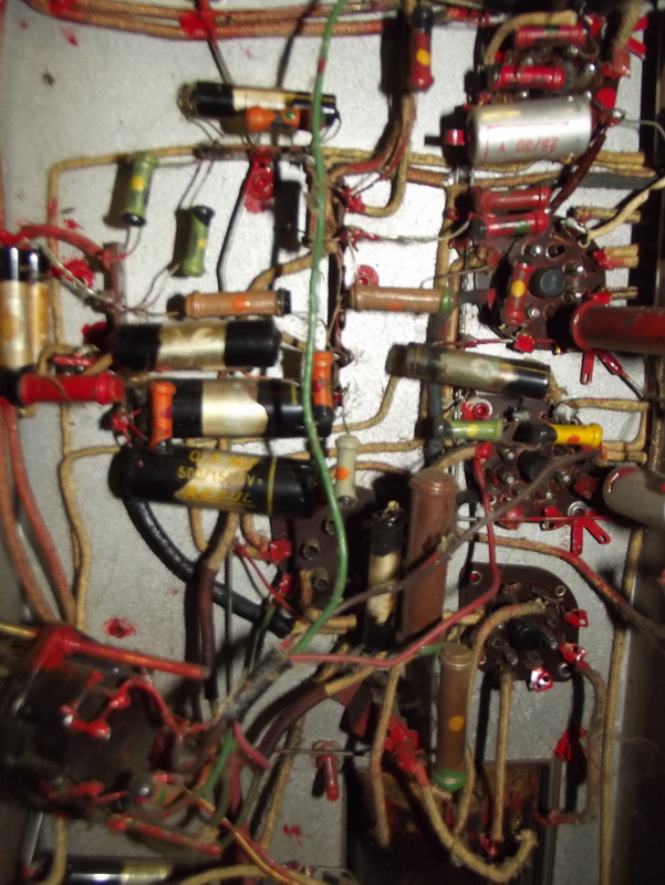

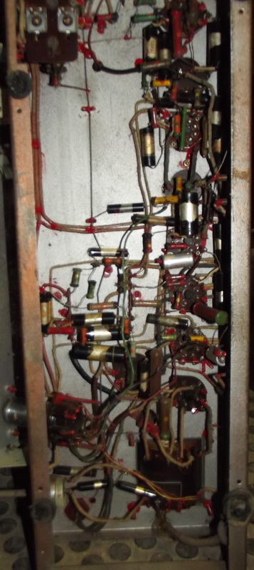

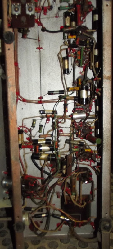

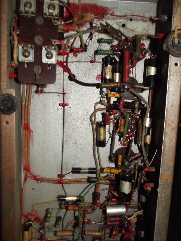

| Sujet : poste RCT Nouveau | De helico18 Le 10-03-2014 à 19:50 sta |
Bonsoir, voila j'ai fait 4 photos du dessous du châssis, j'espère que cela vous éclairera. Mais j'ai une question: Vu que la marque c'est Radio Coloniale Tropicalisée, en quoi ce poste est-il tropicalisé? Qu'a t'il de plus pour fonctionner même par forte température ambiante ou taux d'humidité élevé? Merci de vos réponses à venir.
| Sujet : poste RCT Nouveau | De Tech Le 10-03-2014 à 20:00 sta |
Effectivement les soudures sont tropicalisées !!
Quand au câblage des 6V6 dur dur de voir ce qu'il en est, le mieux serait de relever le schéma de cette partie avec la 6H8...!!
Tech
| Sujet : poste RCT Nouveau | De fdevlos Le 10-03-2014 à 21:23 sta |
peut-être en précisant où arrivent les fils du transfo de sortie ...
| Sujet : poste RCT Nouveau | De helico18 Le 10-03-2014 à 22:37 sta |
Au fait pourquoi est-il appelé tropicalisé???
| Sujet : poste RCT Nouveau | De Tech Le 10-03-2014 à 23:50 sta |
Parce qu'il est prévu pour fonctionner sous le soleil des tropiques !
