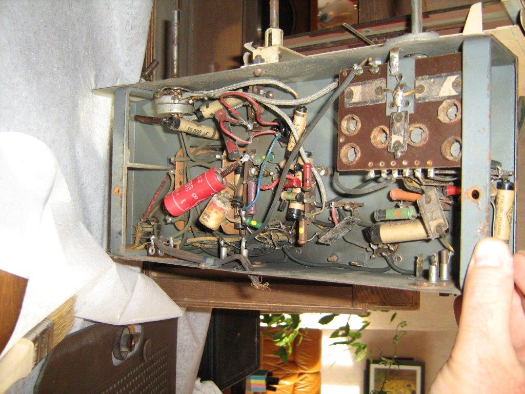

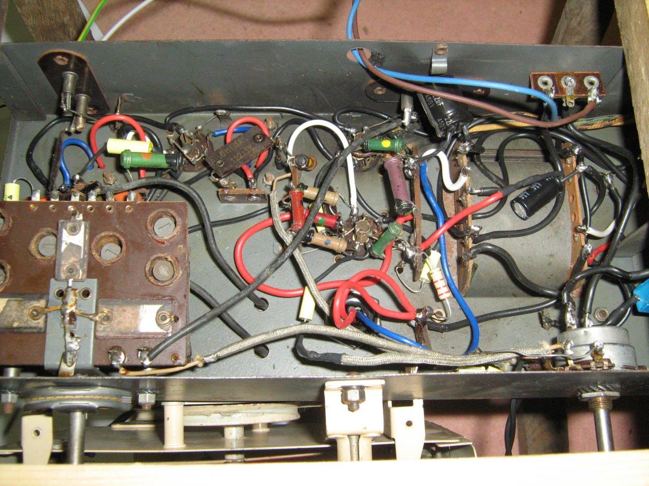

Nouveau sur ce forum je recherche des conseils pour restaurer une radio Malony de 1949 ?? retrouvée dans le garage de mon père.
Avant de démonter des composants et n'étant pas électronicien, j'ai essayer de faire un plan d'implantation et un schéma ci-joint car je n'ai rien trouvé sur internet. (j’espère juste)
Prochaine étape changement des composants.
Pouvez vous me confirmer si je dois changer tous les condo ou uniquement les 4 chimiques (C3-C4-C5-C6) ainsi que le condensateur de liaison en papier C7
La résistance R1 aussi qui a chauffée

Choix judicieux et bien ciblés.
Attention aussi à C8 qui découple la G2 de l'EF41 et C10 entre plaque et masse de l'EL41.

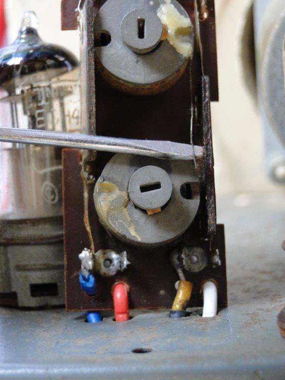

J'ai du réparer le ressort de l'interrupteur du potentiomètre son avec un ressort de stylo.
Cela à l'air de fonctionner.

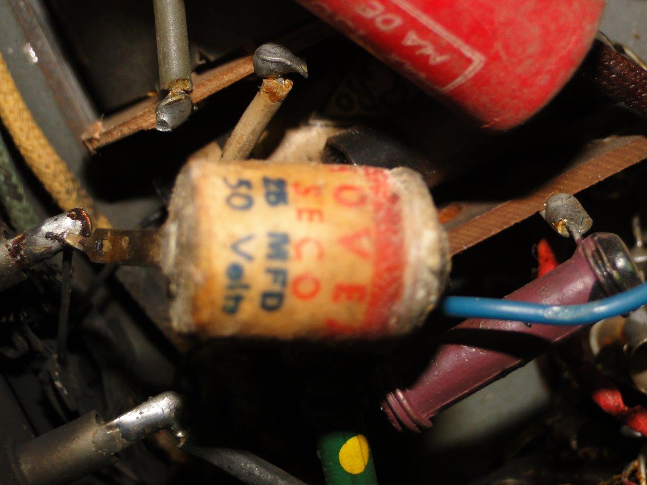

Pour C6 j'ai supposé que le trait rouge correspond au + (cf photo jointe C6 et C6bis )
Est-ce correct ?

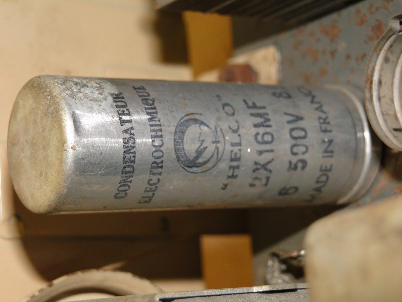

Concernant les 32uF de la tête de filtre il y a marqué sur le condo 2x 16 donc j'ai supposé qu'ils sont en // et comme on peut le voir sur la photo C6 les 2 + sont bien reliés
Est-ce correct ?

Pour les deux 16 uF en parallèle, ça doit être une modif.
Un seul condensateur de valeur équivalente conviendra.
J'ai regardé sur le Net, la GZ41 supporte normalement une capa maxi de 50 UF en tête de filtre.
Pour C6, le condensateur vous semble d'origine ? Voir soudures...
C'est peut-être une modification avec erreur.
Vous pouvez laisser ce condensateur pour le moment et vérifier les tensions à ses bornes dès la remise en route de poste.

Pour C6 ce doit bien être une erreur car si je compare au schéma du Malony 1553 (schéma ci-joint) apparemment un peu plus récent (année 1951 qui ressemble au mien) on retrouve bien le condensateur avec le + à la masse
Pour les condensateurs tête filtrage je vais mettre 2x 15uF car je les ai déjà achetés
30uf sont-il suffisants ?

oui 2*15 uF devraient suffire.

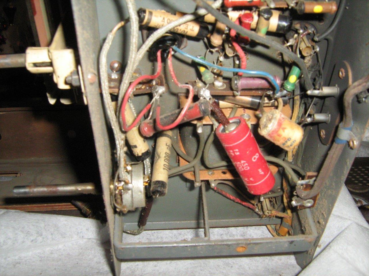

J'ai commencé à changer les composants mais je dois aussi refaire le câblage car l'isolant des fils craquelle dès que je les touche.

Après avoir recâblé entièrement j'ai enfin mis le poste sous tension cette après-midi.
Mais aucun son ne sort
Tensions relevées à la sortie du transfo.
4.7Vac tension de chauffage GZ41
6.2Vac tension de chauffage des lampes ECH41 EF41 EBC41 EL41
248Vac entre point milieu de la HT
495Vac HT
Tensions redressées par GZ41
250VCC entre -HT et +HT
2.4VCC entre-HT et la terre
Les Lampes EL41 et GZ41 sont allumées correctement
La Lampe ECH41 s'allume plus faiblement mais s'allume
Par contre les lampes EF41 et EBC41 ne s'allument pas du tout (elles sont légèrement chaudes si on les touche)
Si je mets un fil dans la prise PIC UP j'ai un léger grésillement dans le haut parleur
Est-ce que c'est les lampes qui sont mortes ou faut-il vérifier d'autres points ?

Vérifiez en premier lieu la BF. Si ça ne fonctionne pas sur l'entrée pick-up
reliez la masse avec celle d'un lecteur CD et branchez
la voie gauche ou droite du lecteur via un condo sur la grille de EL41.
Si vous n'entendez rien, vérifiez les tensions sur cette lampe.

| Sujet : Aide Restauration MALONY Nouveau | De reg68 Le 28-04-2014 à 19:22 sta |
J'ai trouvé un fil du primaire du premier transfo MF qui est rompu. (voir photo)
peut-on le réparer ?
Si oui comment ? (une simple soudure avec un brin de fil souple ?)
| Sujet : Aide Restauration MALONY Nouveau | De Phil Le 28-04-2014 à 19:30 sta |
Si le fil est suffisamment long pour arriver malgré tout au contact du second, une petite soudure est possible. La difficulté étant de dénuder sans casser. Un solution, en passant très rapidement les fils à la flamme et les nettoyant à l'alcool.
| Sujet : Aide Restauration MALONY Nouveau | De Dominique Lambert Le 28-04-2014 à 21:27 sta |
Oui c'est la bonne solution et je pense que vous avez trouvé la panne .
Dominique.
