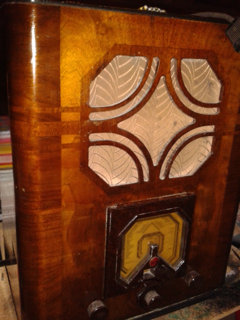

| Sujet : Philips 638A Nouveau | De fdevlos Le 21-02-2014 à 20:14 sta |
Merci pierre et bravo pour votre observation,
c'est en effet une erreur de ma part au rangement
des lampes. Voici la photo du poste lors de l'achat ->

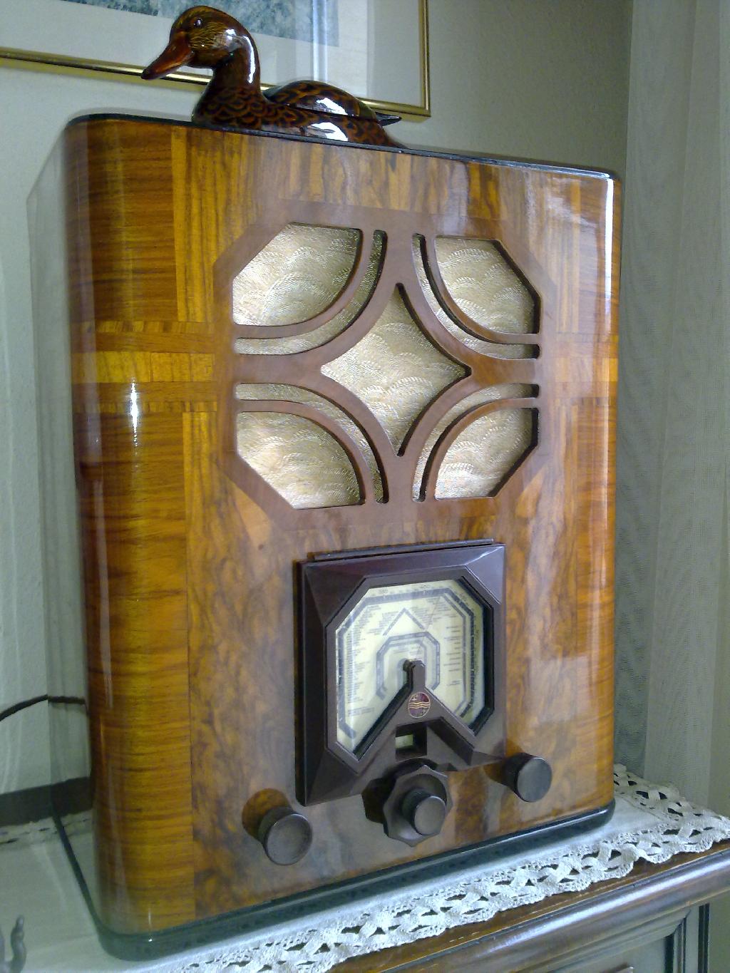

Le tissu HP ne pas se d'origine
Bonne bricole
bay Louis

L'ébénisterie est superbe
| Sujet : Philips 638A Nouveau | De Jacques (webmestre) Le 27-02-2014 à 12:31 sta |
Le tissu surtout. Il vient de chez Ben ?
Par contre, on s’évertue tous à refaire des cadrans avec une couleur ambrée sur d'anciens appareils, peut-être étaient-il simplement blancs ?
| Sujet : Philips 638A Nouveau | De barney Le 27-02-2014 à 12:55 sta |
@ Jacques "Le tissu surtout. Il vient de chez Ben ?"
prière de ne pas rigoler. no se ne pas du Ben se la doublure arrière d'un canapé
Le cadran est d'origine lavé léger au savon! tout blanc sa doit trop percutant le soir.
bay bonne journée
louis

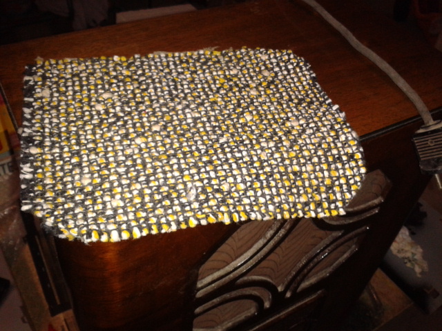

Pour le tissu, il y en a deux superposés mais j'ai l'impression que le second n'est pas d'origine,
je l'ai oté. Je n'ai pas trop compris son utilité : étouffer le son ? Masquer le tissu du dessous
ou le protéger ? Si quelqu'un a une explication ou s'il sait si il est d'origine.
Les photos montrent ces deux tissus ->
| Sujet : Philips 638A Nouveau | De Jacques (webmestre) Le 01-03-2014 à 12:54 sta |
Pas du tout d'origine, en tout cas il a bien protégé le tissu original.
Etouffer le son, c'est ce que ne sait faire un tissu comme celui-là
| Sujet : Philips 638A Nouveau | De fdevlos Le 01-03-2014 à 12:59 sta |
c'est un tissu assez épais. Il vaut donc mieux que je l'enlève s'il n'est pas d'origine
malgré une ou deux taches brûnatres sur l'autre. En fait, il est donc complet ce poste.
