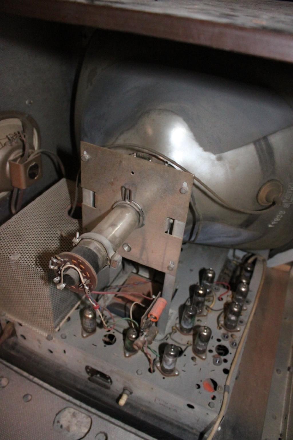

Je suis nouveau dans le domaine, et je sollicite votre expertise concernant une TV Ribet vue sur Leboncoin: leboncoin.fr/im...
Je n'ai pas la réf exacte de ce téléviseur, il m'est donc difficile de trouver des informations.
Savez-vous si c'est un poste en 110 ou 220 volts ?
N&B ou couleur ?
Quant aux nombres de lignes, j'imagine que ce n'est pas en 625 lignes ?
Pensez-vous que cela puisse être une bonne TV pour démarrer dans le domaine de l'ancien ?

Télé en noir et blanc.
Joli modèle très propre.
Dominique.
| Sujet : TV Ribet-Desjardins Nouveau | De Balast Le 11-02-2014 à 22:45 sta |
Possiblement monocanal VHF N&B 819 lignes en 110 / 220 v.
| Sujet : TV Ribet-Desjardins Nouveau | De Dominique Lambert Le 11-02-2014 à 22:49 sta |
Bon d'après ce que j'ai pu trouver...
Doit pouvoir fonctionner de 110 à 240 volts (cavalier du transfo ). Modèle 819 lignes VHF. Doit être très proche du modèle capricorne 57L17.
Dominique.
| Sujet : TV Ribet-Desjardins Nouveau | De HLJ Le 11-02-2014 à 22:51 sta |
Je n'ai pas de références non plus, mais ce que l'on peut dire pour répondre à quelques unes de vos questions :
- C'est un poste noir-blanc, la couleur n'est apparue que vers le milieu des années 60 en Europe.
- C'est un poste prévu pour fonctioner en 819 lignes VHF, cependant certains ont été adaptés pour le 625 lignes UHF dans les années 60, vous pouvez également le faire.
- En principe ces postes sont multi-tension, avec un répartiteur sur le transfo.
Remarque: Si vous voulez débuter dans la remise en état, mieux vaut commencer par des postes de radio pour vous faire la main et apprivoiser cette technique ancienne.
Les téléviseurs demandent une certaine expérience pour le dépannage et la remise en état, l'utilisation d'un oscilloscope, etc...
Si vous ne maîtrisez pas l'électronique, vous pouvez l'acheter comme objet décoratif, mais il vous sera difficile de le remettre en état sans acquérir des connaissances dans ce domaine.

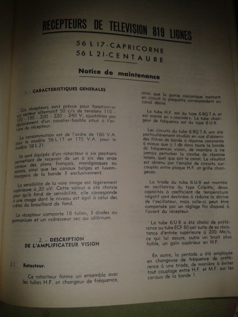

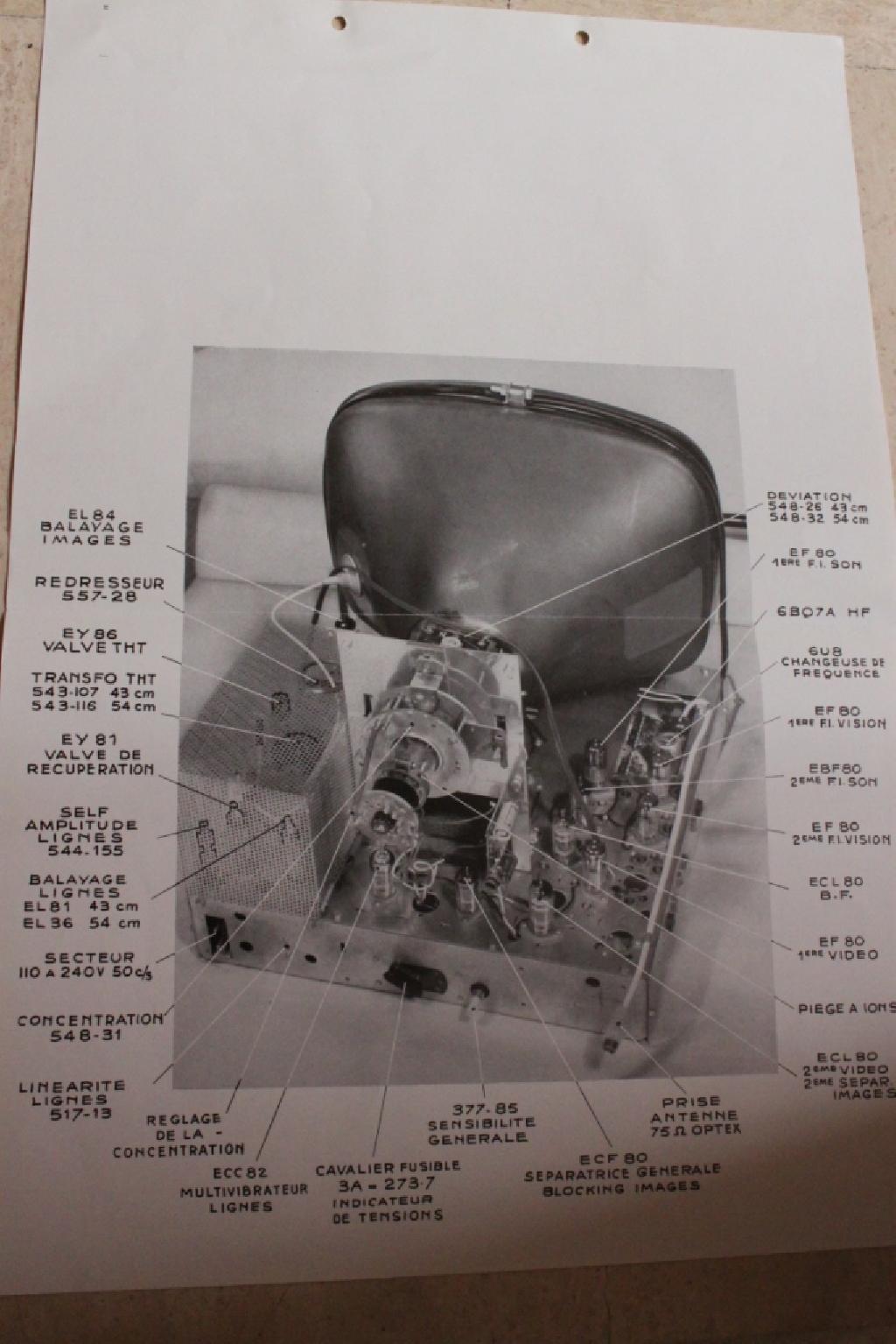

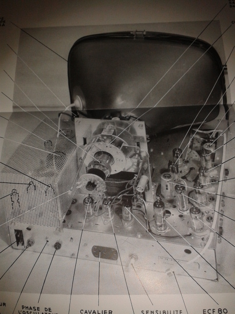

| Sujet : TV Ribet-Desjardins Nouveau | De fdevlos Le 12-02-2014 à 03:38 sta |

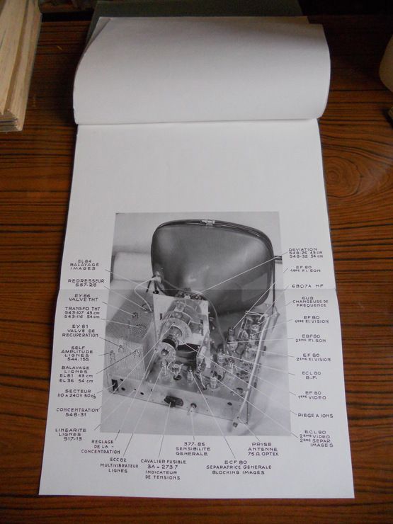

En effet, les dimensions et l'aspect de ce téléviseur semblent indiquer
qu'il s'agit du 57L17 Capricorne, NB, 819 lignes, 43 cm, voir pdf ->
Je possède la doc de maintenance de cet appareil, je pourrai vous la scanner
si vous vous lancez dans l'aventure : 18 tubes, 3 diodes, 1 redresseur sec, transfo 110 à 240 V
Verifiez tout de même que l'intérieur ressemble à peu près à ceci lors de l'achat ->
J'ai moi-même le modèle Croix du Sud que je compte bien remettre en route un jour,
quand j'en aurai les compétences, bon c'est pas pour demain ...

Pour info, le schéma du Capricorne que j'ai ,est daté d'Août 55 donc postérieur à 54
en effet.

Voici la première partie de la notice du Capricorne 56L17, celle regroupant
uniquement les pages A4. Demain je devrais pouvoir accéder à un scaner A3, il reste
3 planches de ce format dont le schéma. Par contre ce n'est pas le 57L17 ...

bonjour fdevlos,
merci beaucoup pour cette premiere partie , je suis allé vérifier , le modele est bien un 57L17
mais la notice a l'air de bien correspondre , je me souviens d'un type moyenne distance et d'un autre longue distance , il faudrait que je verifie sur les pubs de l'epoque

Le schéma est daté du 4/07/56, il s'agit peut-être de l'année de sortie. Un peu comme il y a eu une Chevrolet 56 et une Chevrolet 57.

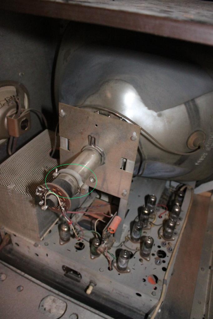

J'ai ouvert mon "Croix du Sud" pour comparer à la notice.
J'ai l'impression qu'il manque des pièces identifiées "Concentration" sur le col ->
Auriez-vous une explication ?
Est-ce possible de les remplacer ou est-ce définitivement compromis pour une remise en route ?
Merci pour vos lumières ...
| Sujet : TV Ribet-Desjardins Nouveau | De fdevlos Le 22-05-2014 à 12:36 sta |
Pas les bonnes photos ... ->
| Sujet : TV Ribet-Desjardins Nouveau | De fdevlos Le 22-05-2014 à 12:43 sta |
Sur le schéma, il est question de "concentration par aimants" 548-31

Hello!
Il y a eu un Tv chez moi avec concentration à aimants. Ce sont 2 aimants annulaires situés autour du col de tube. Un système permet de les faire se rapprocher ou s'éloigner. Il y avait cela sur les Philips 70°. Il y avait aussi un piège à ions. c'est un petit aimant avec 2 pièces polaires qu'il faut positionner correctement sur le col du tube en le faisant glisser ou tourner. Un vrai pastis mais très important. Ne pas changer fondamentalement sa position sinon on est perdu!!!!!
Bonne remise en marche

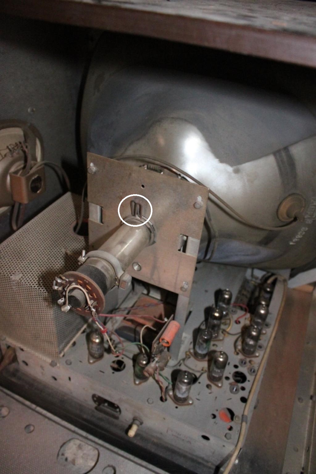

je ne suis pas un spécialiste mais je pense qu'ils sont là ->
ce doit être une évolution ?
Benoît

Merci à vous deux. Je viens de relever la référence du tube, il s'agit du 21ATP4.
Il a sans doute été changé dans les années 60 car ce n'est pas la référence
indiquée sur la notice (21AMP4).
Voici, les datasheet de ces deux tubes ->
Le 21ATP4 est à concentration électrostatique, ca peut expliquer l'absence des aimants non ?
| Sujet : TV Ribet-Desjardins Nouveau | De fdevlos Le 22-05-2014 à 14:20 sta |
bon, c'est rassurant, ce doit être ça, l'original était à "magnetic focus" d'après
le datasheet.

ce sont 2 aimants cintrés collés sur une tôle cintrée faisant ressort, qui est enfilée sur le culot du tube. c'est un peu comme les pôles du stator d'un petit moteur électrique.
on peu le glisser le long du canon et le faire pivoter.

D'après la notice, ce serait cette pièce. A ne pas toucher donc ->

le montage initial de la concentration (j'ai cela sur le capricorne) permettait le reglage grace à une molette exterieure .le montage que je vois sur le poste de fdevlos est plus recent , le deplacement des deux bagues radial des 2 bagues a le meme effet
concernant la resistance du tube on peut bien sur coucher la tele sur le cote en prenant bien soin de verifier avant que l'ensemble intermediaire ne va pas créer de contrainte au niveau du col .

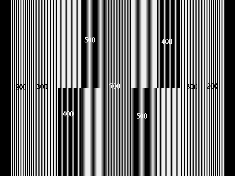

J'ai regardé un peu les sites spécialisés TV. Une mire me semble indispensable.
Y-a-t-il moyen d'en faire une très basique, adaptée à ce type de tv avec des composants
actuels ?
| Sujet : TV Ribet-Desjardins Nouveau | De merue Le 22-05-2014 à 20:10 sta |
dans un premier temps si je me souviens bien la plage de réglage oscillateur lignes était assez large pour atteindre 625lignes avec une baisse de luminosite . - en attendant de pouvoir ajuster les résonances et les tensions avec l'aide des schémas.
dans ce cas une solution rapide -l'attaque directe aprés les détections image et son avec un signal 625l.
Pour le 819l une solution peut etre (à rechercher ) avec une carte video de pc qui accepte de fonctionner vers 800*1000 en entrelacé à 50hz ,
pour passer par le rotacteur pour la video j'ai un gene hf hp qui accepte la modulation exterieure , sinon petit modulateur à réaliser son et image , il y a des schémas simples sur le net

Bonsoir a tous,fdevlos tu a entouré sur la photo le collier qui sert de piège a ions,surtous ne pas le bougé ,sinon en cas d'éxtraction bien reperé sa place,bizzard qu'il soit sur le côté,sur mon tv l'aimant est au dessus mais bon....si il est mal positionné cela peux enlevé l'image complètement donc faire trés attention Ensuite il faut impérativement une mire sinon c'est comme si ont pissaient dans un violon Plusieurs techniques sont éxploitables,pour moi j'utilise un petit appareil numérique qui me lit sur un support genre clé usb par exemple de la je polarise la vidéos en positive sinon le tv ne s'inchronise pas car le signal vidéos est négatif puis je rentre dans un modulateur VHF UHF et le tour est joué je met a dispositions quelques mires en formats GIF
Bon courage pour la réstauration de se trés beau tv !!
Christophe

en pièce jointe un schéma de mire tv simple

Le piège à ions est bien le collier entouré. les deux autres aimants annulaires que
l'on voit près de la plaque (vers l'avant du col du tube) sont les aimants de cadrage qui
permettent de centrer en H et V l'mage sur l'écran de façon statique.
On les règle une bonne fois pour toutes en faisant tourner (par les épingles) autour du col
ces deux arceaux non fermés dont l'un agit en Nord Sud, l'autre en Est Ouest.
Souvent, il y avait aussi des aimants carrés percés et axés sur le plastique de l'extérieur
du bloc de déviation, qui permettaient de corriger des petist défauts autour de l'image.

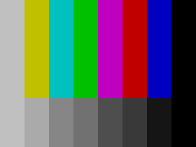

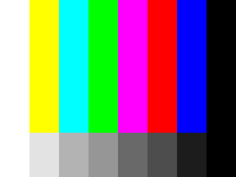

| Sujet : TV Ribet-Desjardins Nouveau | De Bombarde Le 27-05-2014 à 09:45 sta |
Retrouvé un DVD qui contient la mire UER avec son. Pour le dépannage, c'est top mais en 625 et en couleur. C'est la mire de totophe 88 du 22 MAI 2014. La couleur est en système PAL
Bonne journée

| Sujet : TV Ribet-Desjardins Nouveau | De fdevlos Le 05-06-2014 à 21:03 sta |
Le fichier attaché du message du 20/05 à 20h13 n'est que le début
du fichier uploadé. Le fihier uploadé contient en plus les scans des feuilles A3.
Les étapes de la restauration de merue m'interessent. Merci à lui de nous faire de petits commentaires, s'il le peut, de temps à autre.
