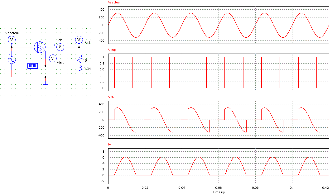

| Sujet : hors sujet poste a arc Nouveau | De jcj Le 27-01-2014 à 16:50 sta |
A que non... Surtout ne pas commander le triac par rapport au zéro de tension
Sur la simulation jointe le triac reçoit des impulsions avec un angle de retard de 60° par rapport au zéro de tension... et il manque une impulsion sur 2 (car le courant n'est pas encore annulé à la 2ème impulsion). Moralité le montage redresse... composante continue de courant au primaire... la cata... ->
Ou alors, il faudrait des "peignes d'impulsions"... Compliqué.
Il faut commander le triac après le zéro de courant et c'est le montage le plus basique : circuit RC + Diac qui convient le mieux.

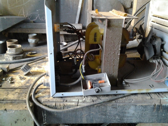

Luis si tu veux souder en amateur ne choisis pas cella comme poste a souder
ton transfo est tout juste bon pour se faire une alim ou un chargeur des batteries..
Pour la soudure il faut un transfo beaucoup plus costaud .. a la base tu comptes
4 x ton transfo par la taille et cuivre utilise .Tu t imagines 4 transfos des fours de
micro-ondes fondus en un seul avec la section des fils multiplie par quatre aussi
pour le primaire et par 10 pour le secondaire ....Voltage au secondaire de 40 a 70 volts
en commutation par plots soit 5 sorties possibles commutes a tour de rôle en fonction de la
baguette utilise ou l' ampérage de sortie ..J ai commence Côme toi avec meme genre de
transfo merdique qui sifflait en soudant avec les baguettes de 1.5 et collait tout ce qui était
de plus gros diamètre .Et puis j' ai fini par m acheter un poste a souder qui mérite son nom ..
Et sans vergogne on peut dire que un bon poste a souder est lourd
il contient Bcp de cuivre.. Les secondaires sont des gros diamètres et un transfo
est dimensionne en conséquence ..Avec les commutations des différentes tensions de
sortie Et une bonne ventilation interne qui tourne en permanence ..Pour la protection
prévoir un Thermostat = thermo -contacteur en série et colle sur le primaire
Pour cet achat Évites les Castoramas et les Bricoramas et les camions de pseudo outillage
Le modernisme est bien mais pour faire un poste a l 'arc évites les commutations par
thyristors ..Ce sera la première chose qui va lâcher .. Si vous trouves un gros transfo avec
l 'entrefer réglable par vis ce sera la meilleure solution pour vous faire un poste a souder ...
Soit dimensionne 4 x le votre sur la photo jointe -->c est juste un jouet
