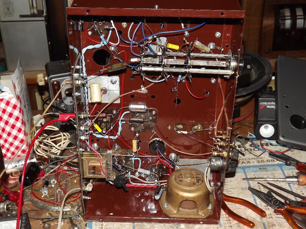

Ce soir je vais encore faire un scandale car j'ai envie de vous la montrer...
Oui, çà va sûrement en choquer certains; les puristes (pour ne pas dire les puritains), car elle n'est pas chouette bien qu'elle fonctionne au poil... ma dernière réalisation >>>>
Tube penthode 35 en ampli HF accordé grille et plaque, détection au choix par galène ou diode germanium ( commutation par inter à plots en façade), préampli BF avec une triode 27, tube final 47. 80 en redresseuse.
Je n'ai pas eu besoin de bidouiller avec des TR(s) MF pour faire les bobinages GO/PO car j'ai retrouvé des vraies bobinages en blindages avec ajustables (même que le N°1 a des enroulements d'antenne GO et PO. Cà a été la galère pour retrouver leur branchement et aussi pour le contacteur à 3 galettes que j'ai utilisé (j'ai même mis une position PU, alors c'est pas peu dire!)
Je suis surpris du résultat en qualité et en sensibilité car en PO chez moi c'est difficile.
Reste plus qu'à habiller un peu le panneau du cadran rotatif et son éclairage.

Oui >>>>>

Salut Toto,
Content de te relire. Ca c'est de la bidouille !
Pour l'habillage, place le dans un gros "transistor" des années 60.
Une idée : ajoute y un vu-mètre piloté par aop,
et tu auras un transistor à galène à lampes à CI représentatif de
toutes les époques. Du jamais vu, même dans le BOURSIN

Ce qui fait que j'ai avancé lentement sur ma nouvelle bidouille: Un poste à lampes sans galène; le récepteur à réaction après changement de fréquence.
C'est l'ami Georges (F6CER) qui m'a donné la combine de faire la réaction sans avoir à merdouiller avec des bobinages pour la prise cathode, on fait çà en partant d'un TR MF en plaçant des condos
judicieusement calculés (je ne peux pas vous en dire plus car il y a peut-être des droits d'auteur!).
J'ai réalisé ce bidule à partir d'une épave de BCL (Sonneclair) que j'ai préalablement fait rechanter comme un ténor et amélioré pour les OC (principalement musclé l'oscillateur local).
J'aurai bientôt terminé l'engin et vous tiendrai au courant.

Bonsoir.
Je suis venu avec ma nouvelle copine qui s'appelle Parcimonie, alors vous comprendrez que je ne vienne pas souvent et ne puisse rester longtemps.
C'est juste pour vous dire, comme promis, que mon BCL modifié en récepteur BLU pour la bande 40 mètres fonctionne bien.
Même que je lui ai installé un cadran avec un rapporteur d'écolier boulonné sur un CD
préalablement détouré au même rayon que celui du rapporteur (le plus délicat a été de percer/tarauder à 3 l'axe du CV).
C'est assez difficile de faire les réglages pour clarifier la BLU mais quel bonheur quand çà jaillit .
Je continue à bidouiller pour essayer de trouver une combine afin de mieux étaler et faciliter
la chose.
A la prochaine et good fin de semaine à tous.
