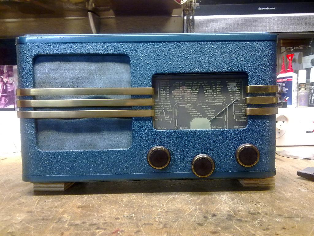

premier des cadeaux de l’année, du travail sur la planche
Appareil asse or norme chassie en parfait etat, boitier en métal peint au four,
et baguettes décoration en laiton.
reste plus que le remettre en etat pour entendre sa voix!

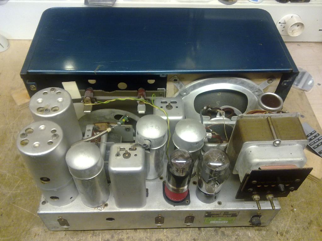

| Sujet : PAILLARD 403 1940 Nouveau | De Florian . L Le 01-01-2014 à 18:36 sta |
Joli poste!
Amusant le mélange transco et octal
La finale BF ressemble à une EL3 (1936) et la valve à une 5Y3 (1935).
Cela donne déjà une idée de l'époque du poste.
bonne restauration!

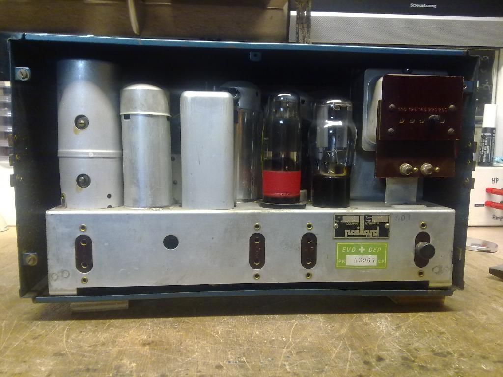

| Sujet : PAILLARD 403 1940 Nouveau | De HLJ Le 01-01-2014 à 19:29 sta |
La fiche de ce poste et ici .
Il ne s'agit pas d'une 5Y3 mais d'une 80, Paillard a utilise la redresseuse 80 depuis le début (32) jusqu'aux années 50 avec tous les jeux de lampes, c'est seulement avec les châssis équipé de rimlock qu'ils ont passé à l'AZ41 et à l'EZ40.

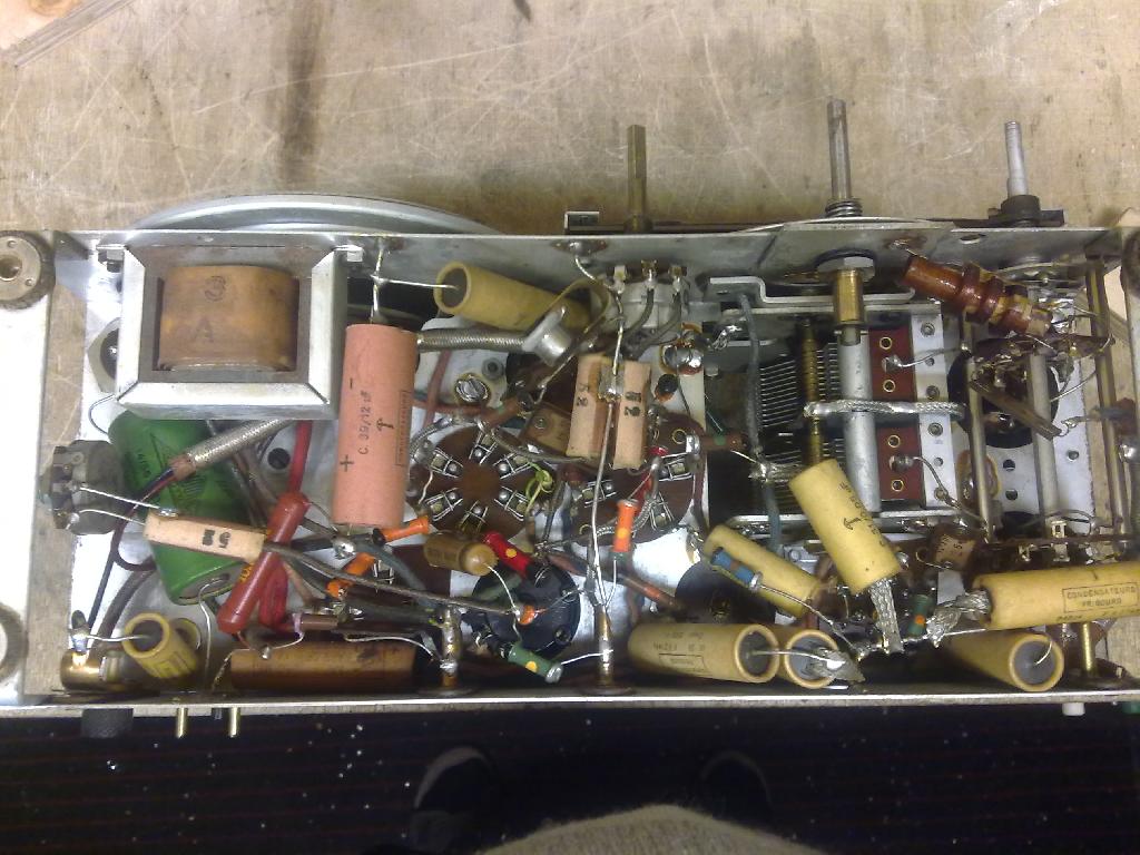

| Sujet : PAILLARD 403 1940 Nouveau | De HLJ Le 01-01-2014 à 23:02 sta |
En général les postes Paillard traversent bien les années et souvent ils fonctionnent sans rien y faire, avec les condensateurs électrolytiques d'origine et les condensateurs au papier de marque Fribourg.
Seul condensateur à remplacer en général, celui de la liaison entre la préamplificatrice et la finale BF.

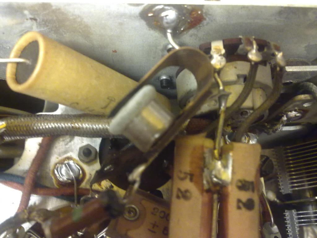

| Sujet : PAILLARD 403 1940 Nouveau | De barney Le 04-01-2014 à 10:39 sta |
qui peux me dire la nature et la fonction de la pièce mise entre un espèce de pence an U en cuivre,
voir la photo du chassie un petit peux flue
merci
ciao Louis![[:Hi:]](s12.gif)
| Sujet : PAILLARD 403 1940 Nouveau | De HLJ Le 04-01-2014 à 10:57 sta |
Salut Louis,
C'est une cellule Mallory, une pile de polarisation pour la première lampe BF la 75.
Elle est montée sur beaucoup de Paillard, et fonctionne généralement toujours après 80 ans.
Voir le document en anglais ici et celui-ci en anglais également où ils expliquent comment les restaurer.
Autrement si l'ampli distorsionne à cause de cela on peut la supprimer et monter une polarisation automatique en redimensionnant la résistance de fuite de grille.
| Sujet : PAILLARD 403 1940 Nouveau | De barney Le 04-01-2014 à 10:57 sta |
Henri Louis bonjour,
3 x merci pour la doc
très étonnant la qualité des condos!!
amitiés Louis
| Sujet : PAILLARD 403 1940 Nouveau | De Michel87 Le 04-01-2014 à 11:40 sta |
Même si il n'y a pas de débit dans le circuit, la durée de vie de ce type de pile, apparemment zinc / carbone, est étonnante.
