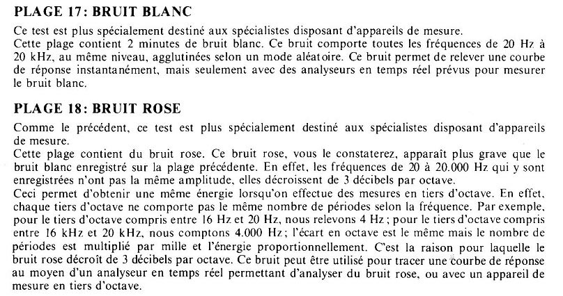

On trouve aussi cela sur des CD de test ->
En faisant une copie au format "wav", cela ne doit pas trop altérer la qualité.
Ces fichiers seraient très volumineux, mais j'ai de la place chez Orange...

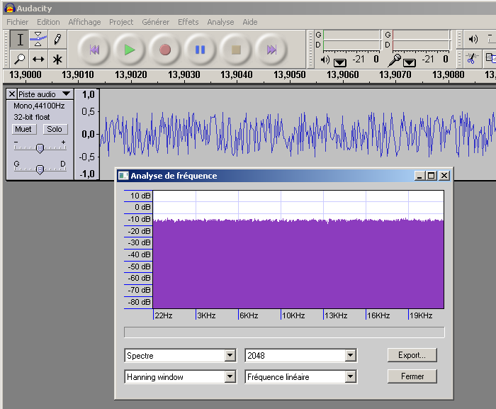

Le bruit blanc fourni par Audacity est théoriquement parfait (si on en croit le propre analyseur de fréquences de Audacity) ->

Bonjour Guy,
Si vous souhaitez faire des mélanges de bruits et de sinus, Tone Generator ne semble pas le permettre. Vous pourrez le faire assez simplement avec Audacity indiqué
par Marcel Bourginet le 29/12.
Je vous ai envoyé deux mélanges de 10 secondes dans votre BAL
au format non compressé WAV échantillonnés sur 16 bits à 44100 Hz
générés par Audacity.
| Sujet : à l'aide bruits blanc oreille Nouveau | De fdevlos Le 08-01-2014 à 20:16 sta |
Rectification le codage n'est pas sur 16 bits mais en flottant 4 octets ...
