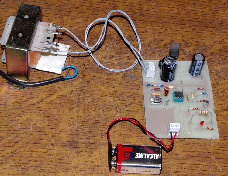

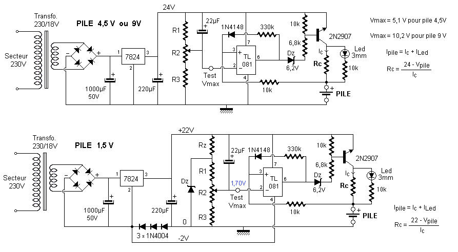

| Sujet : recherche doc chargeur piles sèches wonder Nouveau | De jcj Le 05-01-2014 à 09:36 sta |
Prototypes des chargeurs en cours d'essais ->
La version pour pile de 1,5 V est un peu plus compliquée car sinon les tensions d'entrées du comparateur (qui doit couper la charge dès que la tension maxi est atteinte) sont trop proches de la tension d'alim négative.
D'où la création d'une tension d'alim négative de -2 V environ avec 3 diodes et une régulation par Zéner de la tension de référence Vmax puisque la tension d'alim positive est moins bien assurée.
D'après ce qu'on lit sur internet, il faut une charge très lente qui peut durer 2 ou jours... On verra bien...
| Sujet : recherche doc chargeur piles sèches wonder Nouveau | De jcj Le 05-01-2014 à 10:24 sta |
Bien sur, je me suis planté sur le symbole du transistor qui est un PNP .
La correction ->

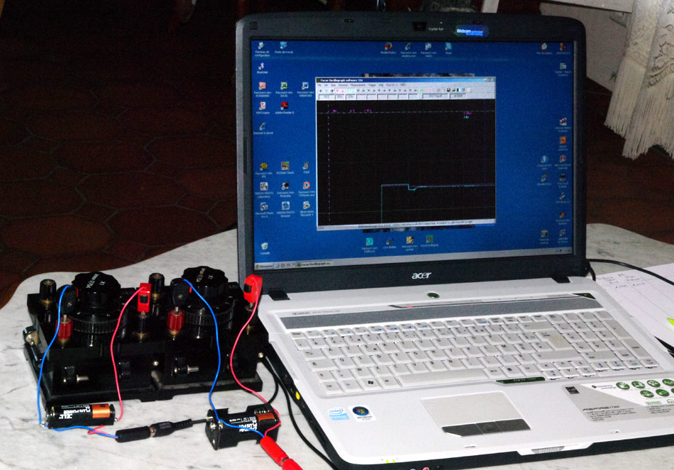

| Sujet : recherche doc chargeur piles sèches wonder Nouveau | De jcj Le 07-01-2014 à 07:28 sta |
Pour savoir si vraiment cette recharge de piles est un bobard, les essais vont être long...
Déjà 1 jour pour finir de décharger une pile AA de 1,5 V (celle du petit lapin) que je croyais faible (1,45 V à vide), mais qui a encore fourni 0,1 A pendant 6h30 avant que sa tension ne tombe à 1,35V.
C'est parti pour une recharge lente à 40 mA, mais comme la capacité de ces piles est de 2500 à 3000 mAh, si ce n'est pas un canular, la charge devrait durer au moins 3 ou 4 jours.
Ensuite, je voudrais enregistrer la courbe de chute de tension pendant une décharge comparée, dans les mêmes conditions, entre une pile neuve et la pile rechargée... 1 à 2 jours...
Bref... pas avant le week-end, sauf si la recharge se faisait en moins de 2 jours, auquel cas, il est certain que la recharge n'est pas possible.

| Sujet : recherche doc chargeur piles sèches wonder Nouveau | De jcj Le 08-01-2014 à 11:52 sta |
C'est parti pour la comparaison pile neuve vs pile rechargée.
Je suis très pessimiste pour la pile rechargée qui n'a voulu que 40 mA pendant 16 heures (soit 640 mAh), ça m'étonnerait qu'elle restitue plus de 2000 mAh à la décharge, sauf phénomènes étranges et venus d'ailleurs.
Au départ petit faut départ de la pile rechargée quand elle à vu 10 ohms à ses bornes, mais elle s'est vite reprise comme on le voit sur l'enregistrement (courbe bleue). ->
Attendons la suite...

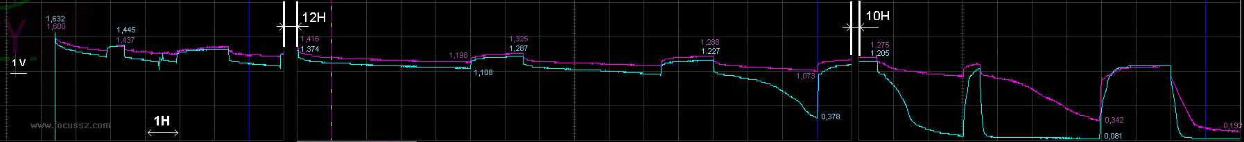

| Sujet : recherche doc chargeur piles sèches wonder Nouveau | De jcj Le 11-01-2014 à 09:21 sta |
Les courbes de décharge (tension en fonction du temps), avec un débit sur une résistance de 10 Ohm.
Pile D...LL +Power
Bleu : pile rechargée.
Violet : pile neuve.
Temps de repos : quand la tension remonte.
La pile rechargée suit longtemps la même courbe que la pile neuve mais en dessous : résistance interne plus forte ?
La recharge semble intéressante pour des applications qui ne consomment pas un fort courant.
Je recommence avec l'ancienne pile neuve de l'expérience dont on est certain maintenant de la décharge totale. Mais sa tension au départ de la charge n'est que de 1,14 V au lieu des 1,25 V mini préconisé dans le document Wonder.
