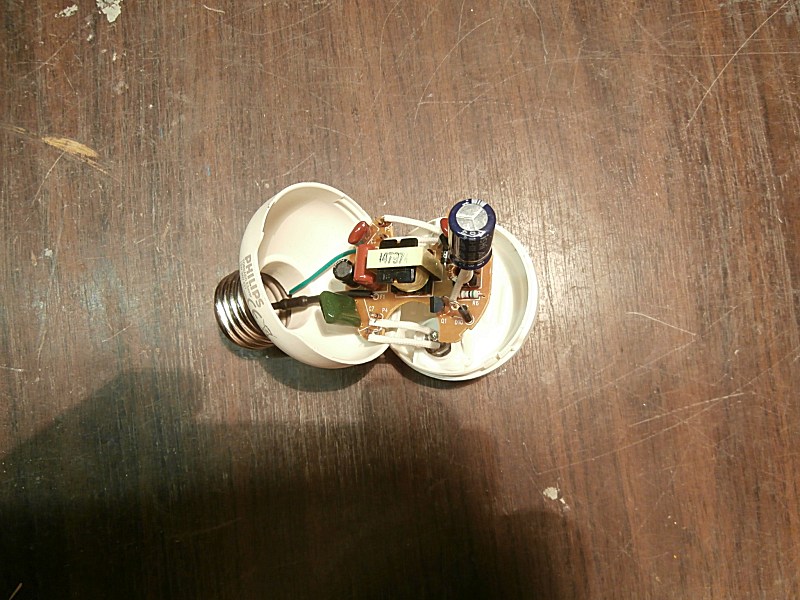

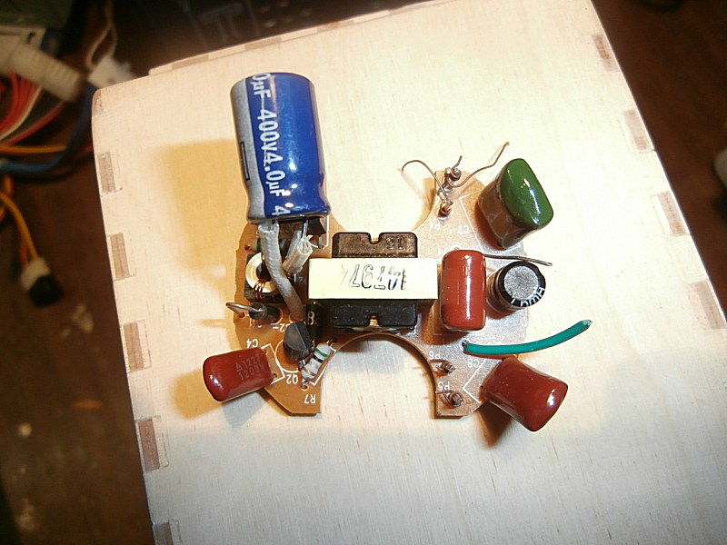

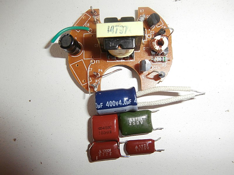

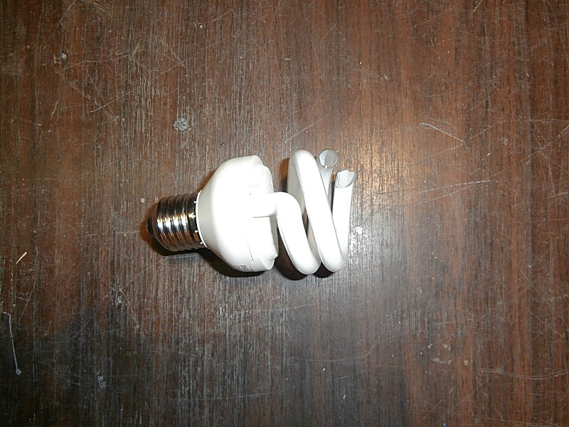

J'avais préparé qqs photos à ce sujet de ma réutilisation des lampes dites de basses consommations, inusables et que l'on retrouve dans les bacs de déchetteries !
"Qu'ils sont braves ces consommateurs à avoir accepter la suppression de la bonne vieille lampe d'éclairage à filaments, pour ces erzatz qui éclairent avec parcimonie, pour une consommation moindre, mais inutile lorsque je vais m'escrimer les yeux à identifier le balai en son placard"
Bref, maintenant je les aime et je vais vous dire pourquoi ! Elles possèdent de l'électronique pour de la haute tension vues en TSF, dont qqs capas de découplage en nF.
Demo par les images. C'est pas grand chose, mais c'est tjrs cela pour ma poche !
Pour les alims d'ordi, non, je n'ai pas trouvé de caps transcendantes ! mais bon, y'en a qqs'unes..

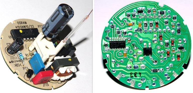

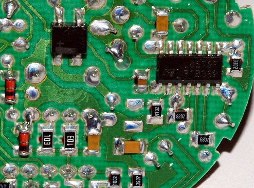

Plus sérieusement, je récupère aussi. Entre les lampes trouvées en état de marche et celles réparables, plus besoin d'acheter.
Trouvé récemment une lampe plus sophistiquées que les autres. Circuit intégré spécialisé dans la commande de l'onduleur à transistors MOSFET (préchauffage des filaments avant amorçage, powerboost après amorçage pour arriver rapidement à l'éclairage nominal, possibilité de 2 niveau de gradation lumineuse,...) + détection de l'éclairage ambiant pour allumage nocturne automatique qui utilise un PIC (certainement non reprogrammable).
Et elle fonctionne. Les gens jettent n'importe quoi...

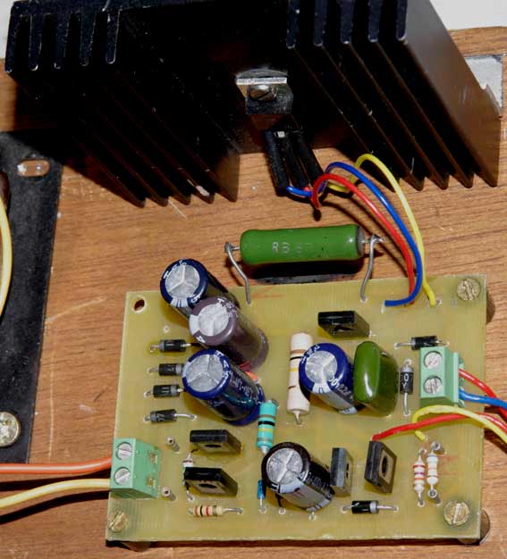

| Sujet : Récup de condensateurs Nouveau | De jcj Le 26-03-2014 à 22:38 sta |

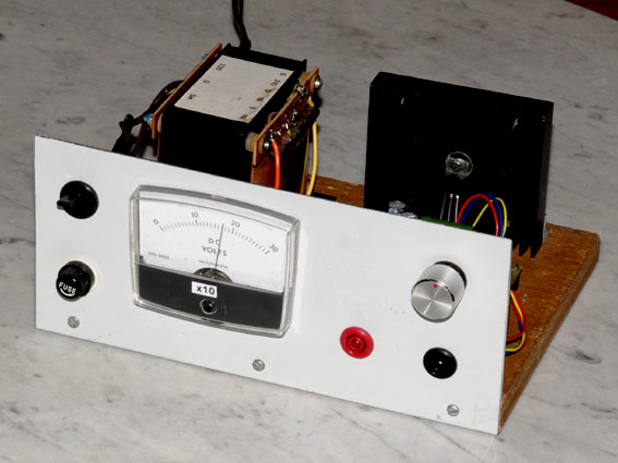

Petite alim variable 15 à 300V / 100mA avec des composants de récup.
Les composants en noir sur le schéma proviennent de ces lampes basses consommation.

Bien sur. Cela est du à la simplicité même de l'onduleur qui pour amorcer le tube, part plein pot, à la résonance, avec les filaments froids. D'où la mort rapide des filaments (irréparable) ou la mort du condensateur de résonance aux bornes du tube (2,2 à 3,3 nF - 1000 ou 1200 V, réparable).
Il existe un circuit intégré qui ferait les choses proprement et qui conduirait à la durée de vie annoncée : L6572 ->
En particulier il assure le préchauffage des filaments avant amorçage comme les starters des vieux tubes fluo de jadis. Evidemment dissuasif au point de vue du prix.
Même si on est contre ces lampes, le fonctionnement de ce circuit est intéressant, rien que pour la culture générale : datasheetarchiv...
