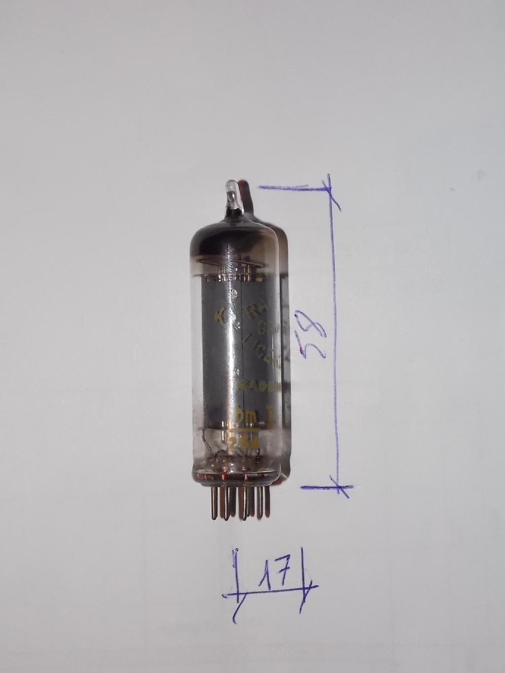

Je fais encore appelle à vous pour identifier un tube.
Je souhaite restaurer un poste de marque inconnue, le type serait 'Spring 55' apparemment commercialisé par le magasin Le Printemps.
J'ai relevé toutes les références sur les tubes mais sur un les marquages sont effacés.
Je n'ai malheureusement pas trouvé de schéma.
Les tubes sont les suivant 6AJ8, 6BA6, 6AV6, effacé, 6X4 et un œil magique EM34.
Le tube inconnu utilise un support 7 broches.
Est-il possible de déterminer sa référence ou de trouver un tube de remplacement?
Bonne journée!

pourriez vous mettre une photo ?
il y a de fortes chance que ce soit une 6AQ5 ou EL90

Ne cherchez plus, avec 7 broches culot "Miniature" (comme les autres tubes), c'est une 6AQ5: tube classique pour cette série. Exception pour la première qui est une "Noval" et
qu'on appelle plus couramment ECH81.

la finale la plus courante est la 6AQ5 / EL90, mais ce n'est pas la seule qui soit une finale BF et qui ait un culot miniature 7 broches, il y a la 6P9/EL91 , ou la EL95 (ces 3 finales sont en 6,3V et ont 7 broches , mais pas le même aspect ou les mêmes hauteur )
il y a d'autres finales en 7 broches, chauffage série 0,3A ou 0,15A , destinés aux tous courants uniquement ( on élimine d'office ces ca la, puisque le poste n'est pas un tous courants )

J'te parie que c'est une 6AQ5: Diamètre 17,7 mm, Longueur hors tout 62 mm environ (broches et verrue de fermeture du verre comprises).

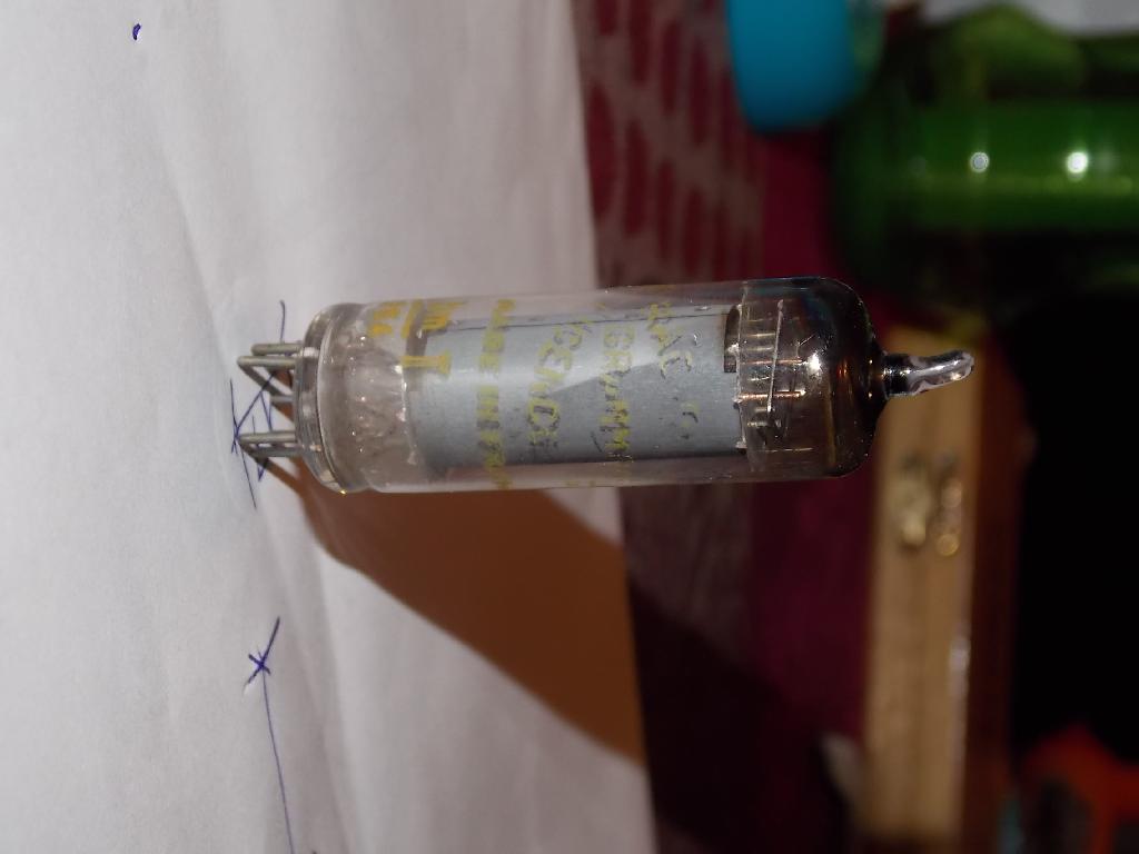

| Sujet : Identification tube Nouveau | De max88 Le 25-11-2013 à 21:34 sta |
J'ai mis 2 photos
Le diamètre est 17 fort et la longueur du verre 58 faible ce qui donne tout compris environ 62mm.
Je pense donc que c'est bien une EL90/6AQ5
Q'en dites vous?
| Sujet : Identification tube Nouveau | De Jacques (webmestre) Le 25-11-2013 à 21:43 sta |
Gagné, le marquage 6AQ5 est pratiquement encore visible.
Les tubes de puissance sont ceux dont l'inscription s'efface le plus facilement, compte tenu de la température.
Bien vérifier la capacité de liaison, voir "glossaire technique"
