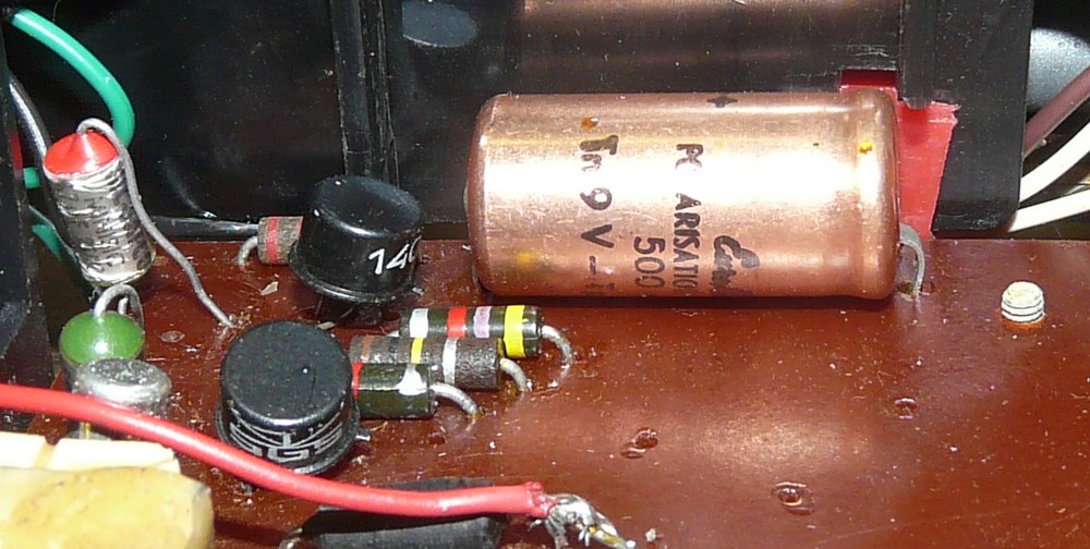

| Sujet : Condensateurs toujours ! Nouveau | De jean marc Le 29-11-2013 à 10:07 sta |
Sloup, les Minisic dont tu parles, c'est ceux à gauche sur la photo ?
Et du coup, vous me conseillez de les changer ? Ainsi que le gros 500µF - 9V ?
Merci, A+
Jean-Marc
| Sujet : Condensateurs toujours ! Nouveau | De slouptoouut Le 29-11-2013 à 10:15 sta |
oui, les minisic , c'est ça en haut a gauche ! a changer d'office pour être tranquille ...Ainsi que le gros 500 µF tant qu'on y est .

| Sujet : Condensateurs toujours ! Nouveau | De jean marc Le 29-11-2013 à 18:58 sta |
OK, je vais changer tout ça...
Pour les minisic (1 bout rouge et 1 bout vert), ou se trouve le + ?
Merci, A+ ![[:Hi:]](s12.gif)
Jean-Marc

| Sujet : Condensateurs toujours ! Nouveau | De jean marc Le 29-11-2013 à 21:40 sta |

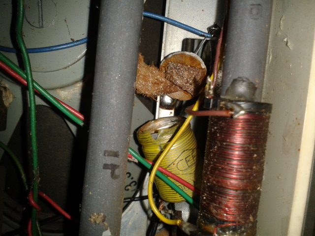

| Sujet : Condensateurs toujours ! Nouveau | De fdevlos Le 29-11-2013 à 22:15 sta |
Au sujet de l'explosion des condos chimiques basse tension
dans les transistors à piles, j'ai eu le cas cet été sur un Ducretet RX173 ->
Comme vous pouvez le constater, il s'agissait aussi d'un condo de marque CEF,
je pensais comme phil qu'il n'était peut-être pas nécessaire de le changer.
Erreur ...
| Sujet : Condensateurs toujours ! Nouveau | De Michel87 Le 29-11-2013 à 22:25 sta |
C'est plus rare que sur les modèles HT.
C'est la capa en parallèle sur l'alim?
Le cumul de l'âge et de la température a été fatal
| Sujet : Condensateurs toujours ! Nouveau | De fdevlos Le 29-11-2013 à 22:44 sta |
il a explosé après environ une demi heure d'écoute.
il s'agit de C17 sur ce schéma ->
Peut-être à cause de sa grande valeur : 500 µF. C'est beaucoup non ?
| Sujet : Condensateurs toujours ! Nouveau | De Michel87 Le 29-11-2013 à 23:12 sta |
C'est une valeur courante pour cette capa qui compense l'augmentation de la valeur de l' impédance interne des piles lorsque celle ci augmente avec l'usure.
| Sujet : Condensateurs toujours ! Nouveau | De slouptoouut Le 30-11-2013 à 00:00 sta |
ces condensateurs guèpes de chez C E F sont passablement anciens ! bien plus que et même si ils sont a basse tension , ça n'empèchent pas l'électrolyte de s'être daubé avec le temps , et n'empèche pas leur explosion !
Et même de grande marque, un condensateur chimique est une denrée périssable ! j'ai connu des pannes avec des explosions de condensateurs chimiques , pourtant de grandes marques allemandes ( Siemens, R D E, A E G ...) qui ne recevais pourtant que de la TBT (du 5 ou du 12V ) sur des tours SMT Swedturn ST10 (bon, faut dire que les transfos d'alimentation de ces tours là pouvais donner bien plus que des piles d'un poste à transistors , ou un transfo de TSF , souvent plusieurs dizaines d'ampères sur leurs secondaires BT , ça ne se mettais pas a genoux et les condos pétais bien ! et quand ça se foutais en carafe en cours de passe, ça pétais bien les plaquettes carbure aussi ... )
sloup(2)
