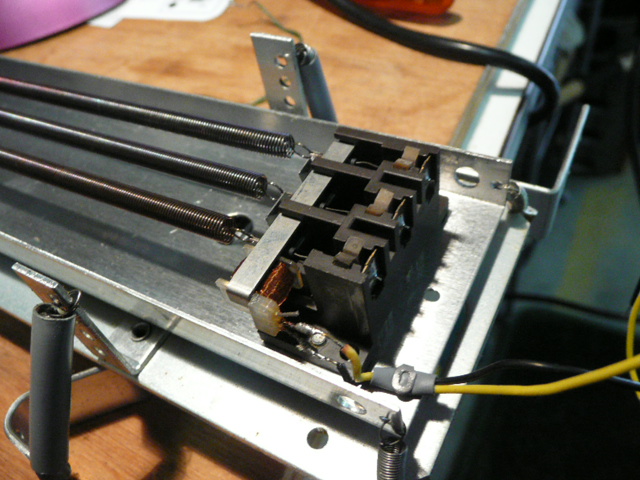

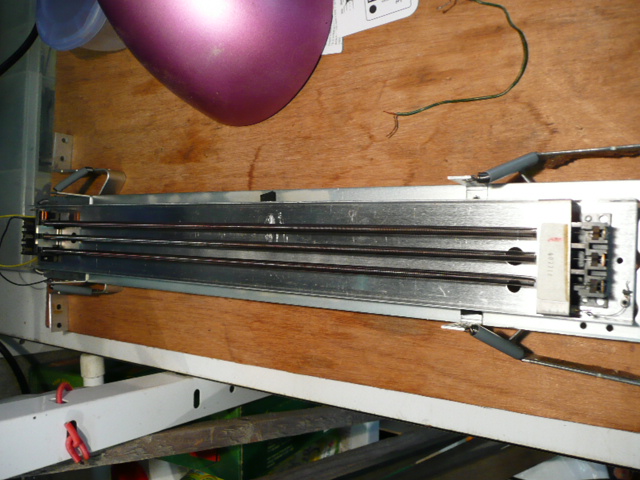

Dans l'immédiat mon soucis concerne le remontage de la ligne de réverbération. Un des 3 ressorts était décroché, une soudure de maintien avait laché. Tout est rentré dans l'ordre du côté mécanique, mais j'ai des soucis de rebranchement au niveau de la bobine d'entrée (PHOTO 03.) Quelles des 3 bornes de la bobine utiliser ? je crois me souvenir qu'il s'agit d'un câble coaxial (d'une finesse microscopique?) le conducteur central était relié à la borne supérieur, le blindage à celle du milieu ? alors que celle du bas est déjà reliée à la masse ? ... je ne voudrais pas tout devoir redémonter ensuite? Quelqu'un peut-il m'éclairer ... MERCI

merci Jacques, oui j'ai trouvé aussi la doc sur le net ... enfin! celle du GM752 dont mon 751 est beaucoup plus proche dans cette version transistorisée, mais bien cette doc soit de bonne qualité et extrêmement précise, elle ne va pas à ce niveau de détail qui relève d'avantage de la pièce détachée : la réverbération à 3 ressorts elle même !!
je vais effectuer le branchement avec un câble coax neuf et comme il me parait le plus logique ( signal en haut et blindage en bas ) ... et puis en verra bien, .... j'ai hâte d'entendre sa voix et il y a encore des choses à regarder côté ampli , des condo trop secs probablement . En tous les cas la menuiserie, les touches, les pieds sont en excellent état ... presque comme neuf !

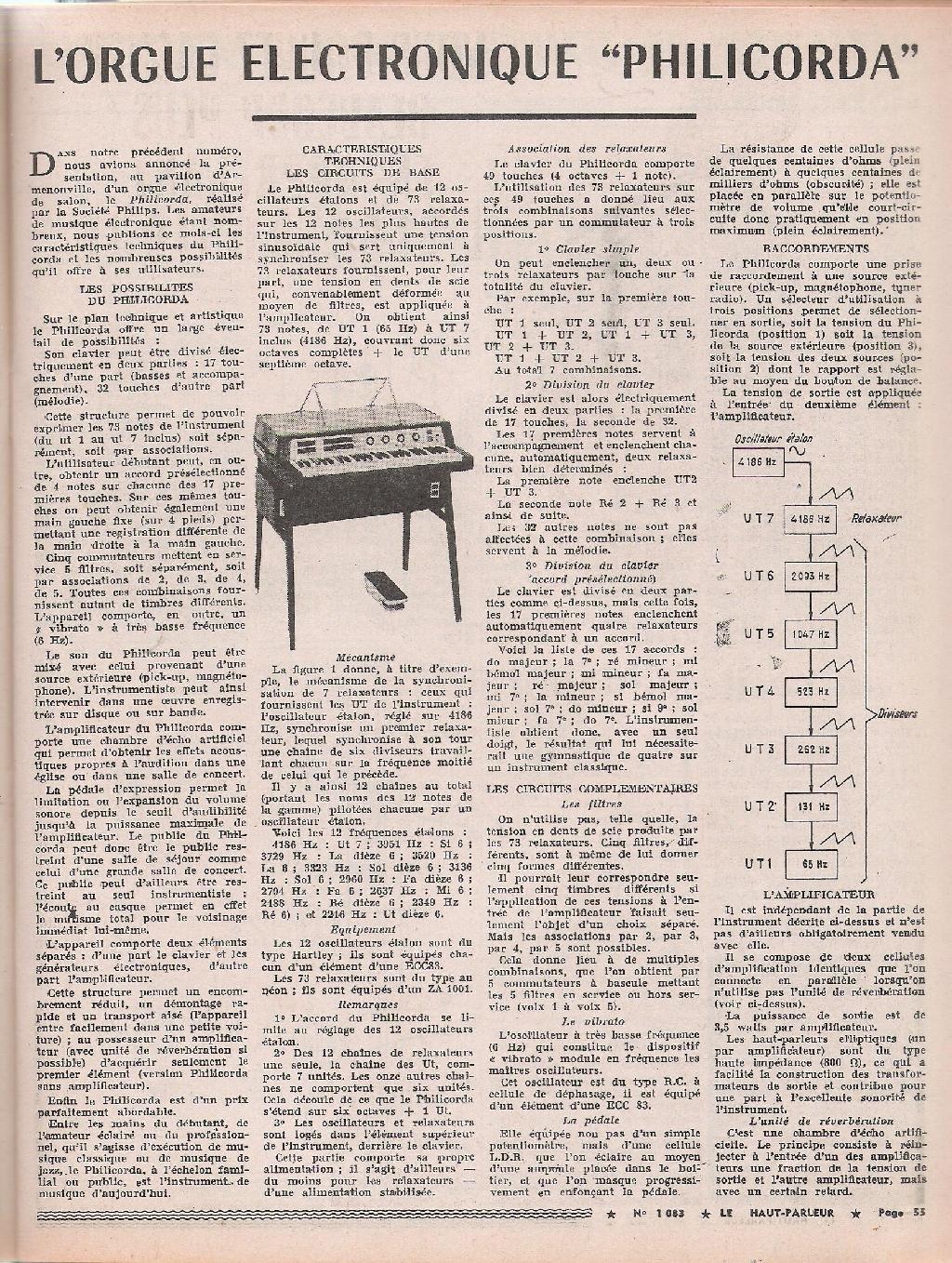

Hasard extraordinaire, en fin d'après-midi en archivant des vieux N° du HP, j'ai lu un article sur le "PHILICORDA", justement comme celui dont parle Jacques avec 12 ECC83 etc ...
Ci-joint l'article -------------------------------------------------------------------->

Je reviens vous parler de ce vieux Philicorda 751 trouvé sur un trottoir . J'ai presque fini de le remettre en route : tout fonctionne une fois remplacés quelques condensateurs morts et un transistor au Germanum malade (court circuit interne) .... sauf la réverbération !!! le signal arrive (enfin !) à l'entrée de l'engin (ressorts) , mais n'en sort pas ?
Je remets donc en cause ma réparation "mécanique" de cette pièce en tout début de restauration, et peut être le raccordement électrique (signal et masse ) à l'appareil. La doc donne peut d'éléments sur ce point, ... quelqu'un pourrait-il m'apporter son aide ? référence de la pièce ? afin de poursuivre mes recherches ...
| Sujet : philicorda GM 751 Nouveau | De patrick Le 26-05-2014 à 16:24 sta |

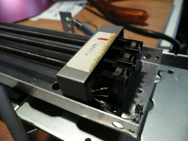

J'ai re-démonté la ligne à retard et bingo!! elle est en panne ! une des deux bobines d'extrémité ( capteur à induction) est coupée !!, celle de sortie, mais elles sont toutes les deux identiques ... du fils bien plus fin qu'un cheveu coupé probablement à l'intérieur de la bobine de moins d'un cm de longueur et de diamètre !!) ... alors pour moi, plus grand chose à faire je pense ??? sauf à remettre ce vieux Philicorda sur le trottoir

Merci, mais "le boncoin" attendra, ... avec une loupe collé sur un œil , et beaucoup de chance, j'ai réussi l’intervention chirurgicale du capteur "microscopique" !!!!
ça marche, enfin ! on se croirait dans un église, c'est super, c'est fini
