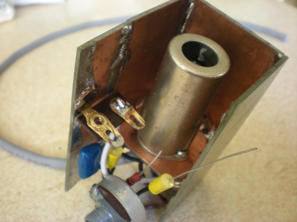

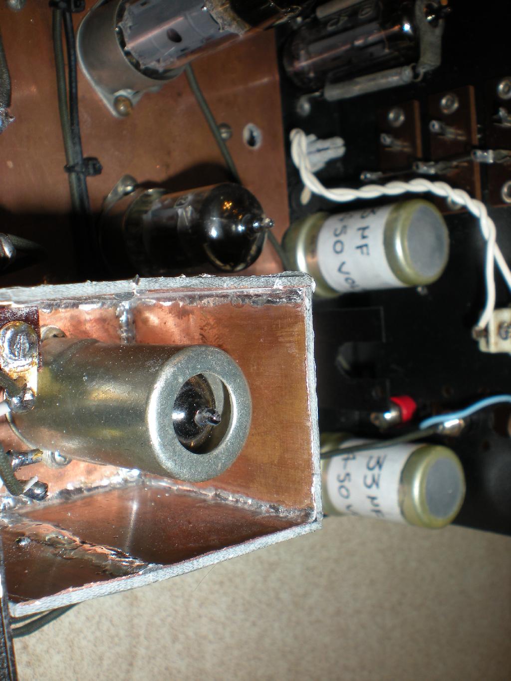

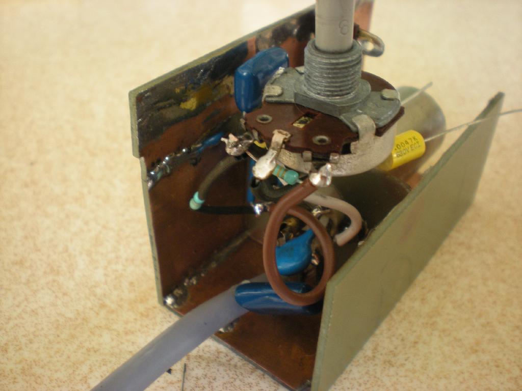

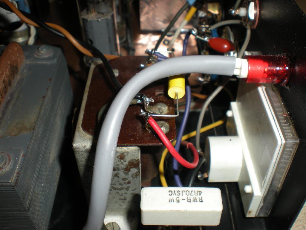

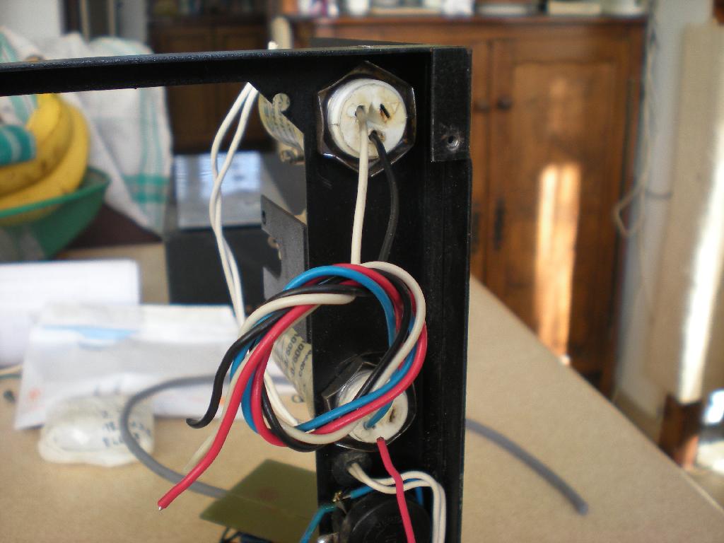

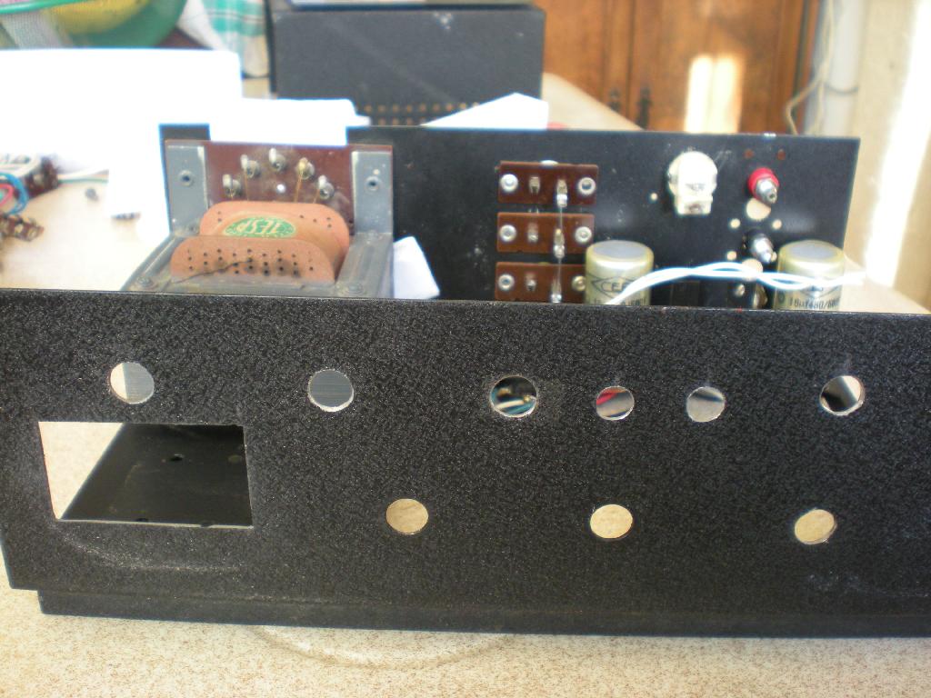

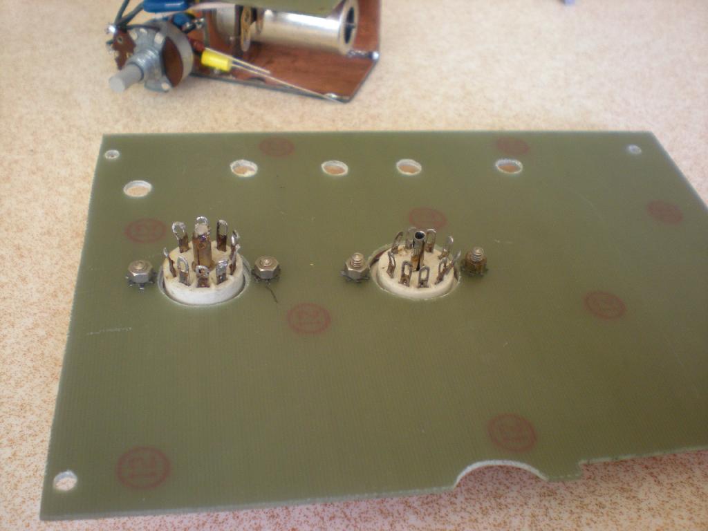

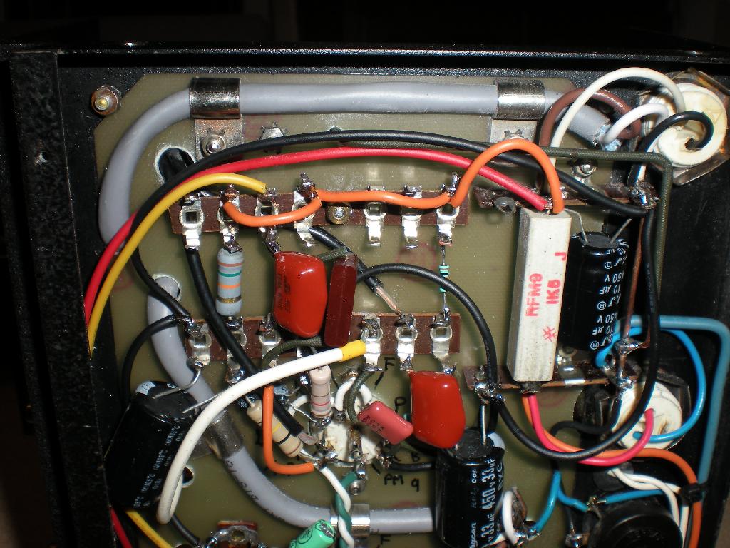

bonsoir a tous![[:Hi:]](s12.gif)

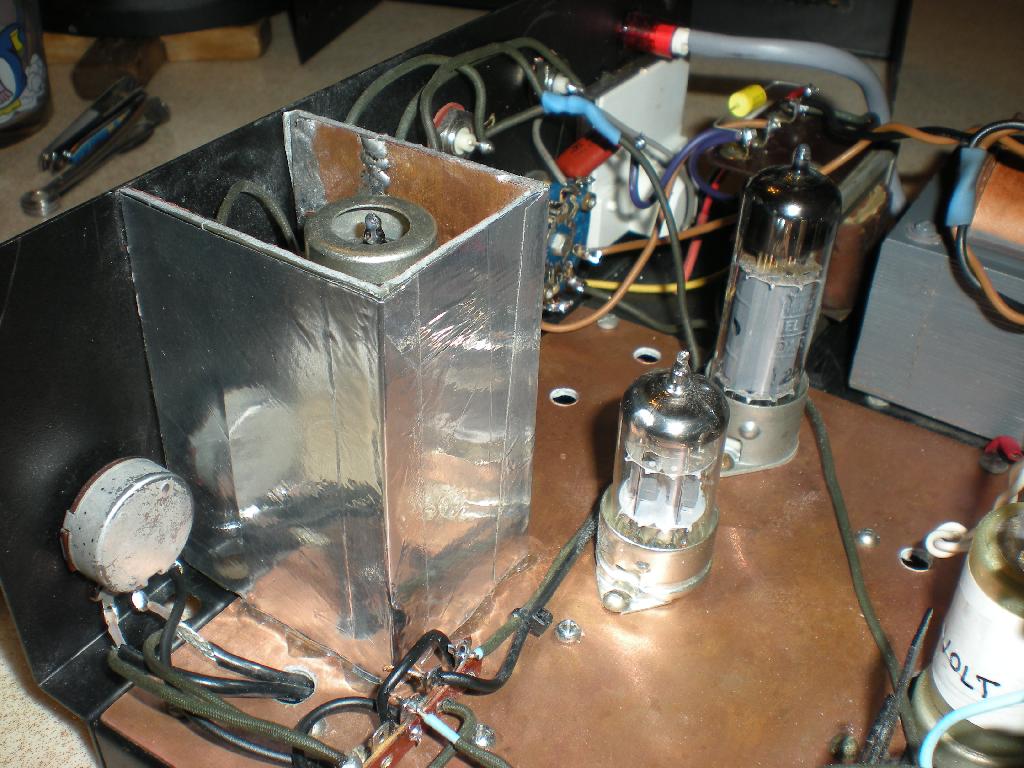

voila j'ai presque terminer le signal tracer il me manque la sérigraphie
les bouton et le HP un petit modèle car a l'intérieur pas beaucoup
de place, j'ais mis tout a l'intérieur d'un ancien ampli merlot ,
quelque photos------------------------<<
les deux premières le multivibrateur et le blindage![[:Hi:]](s12.gif)

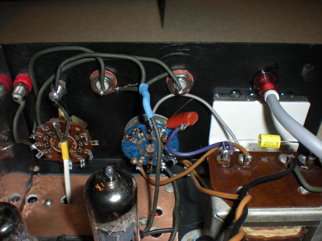

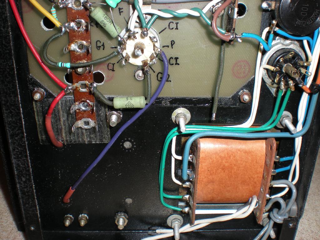

| Sujet : presque terminer le tracer Nouveau | De omale 13 Le 24-09-2013 à 22:58 sta |
Re![[:Hi:]](s12.gif)
suite
| Sujet : presque terminer le tracer Nouveau | De omale 13 Le 24-09-2013 à 23:00 sta |
re ![[:Hi:]](s12.gif)
suite 3
| Sujet : presque terminer le tracer Nouveau | De omale 13 Le 24-09-2013 à 23:02 sta |
Re ![[:Hi:]](s12.gif)
suite 4
| Sujet : presque terminer le tracer Nouveau | De omale 13 Le 24-09-2013 à 23:05 sta |
toujours la suite
| Sujet : presque terminer le tracer Nouveau | De omale 13 Le 24-09-2013 à 23:08 sta |
et voila presque la fin
| Sujet : presque terminer le tracer Nouveau | De omale 13 Le 24-09-2013 à 23:12 sta |
re
voila la fin et bonne nuit a tous ![[:Hi:]](s12.gif) ![[:Hi:]](s12.gif)

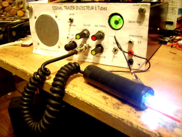

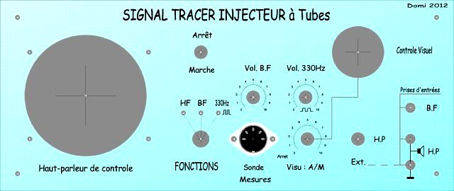

| Sujet : presque terminer le tracer Nouveau | De domi64 Le 25-09-2013 à 18:29 sta |
Bjr,
Pour faire une face avant je fais la facade avec "Front designer" puis imprimé à l'échelle sur un papier un peu épais que je plastifie!
ensuite, on découpe les trous au cutter.
Voici la photo du signal tracer à tubes réalisé l'an dernier !signal tracer
| Sujet : presque terminer le tracer Nouveau | De omale 13 Le 25-09-2013 à 19:14 sta |
merci Dominique, il est beau votre tracer,
un pot bien sympa va me faire la sérigraphie,
sinon je verrais avec votre système ou celui de Jacques49
le Merlot produit qui fait rire( a votre santé)
a+ omale 13

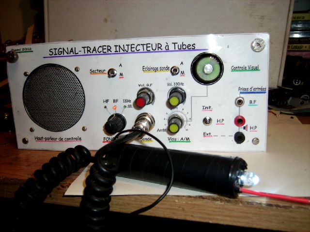

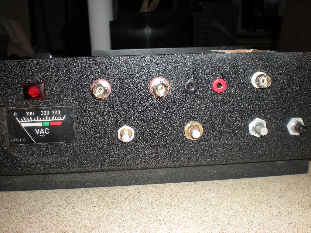

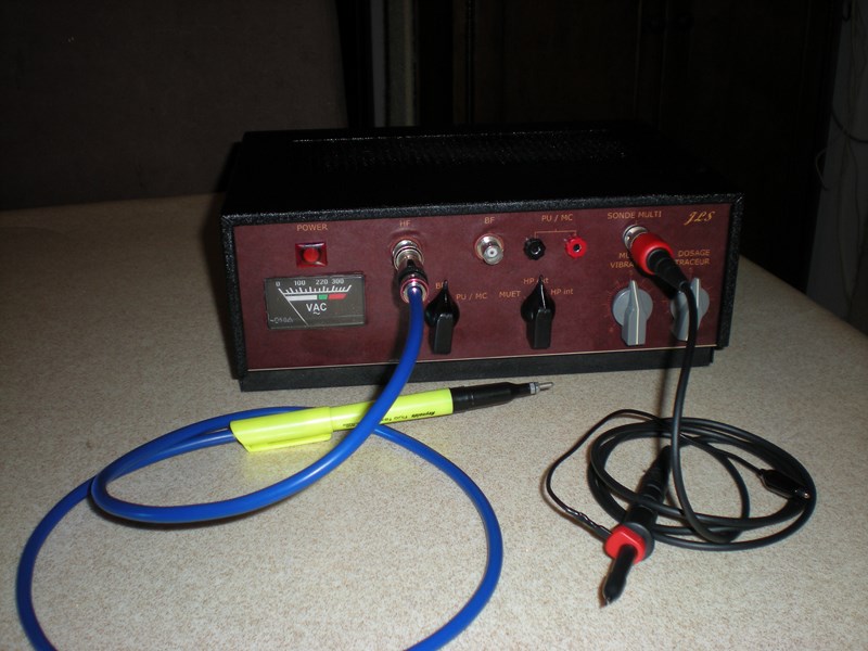

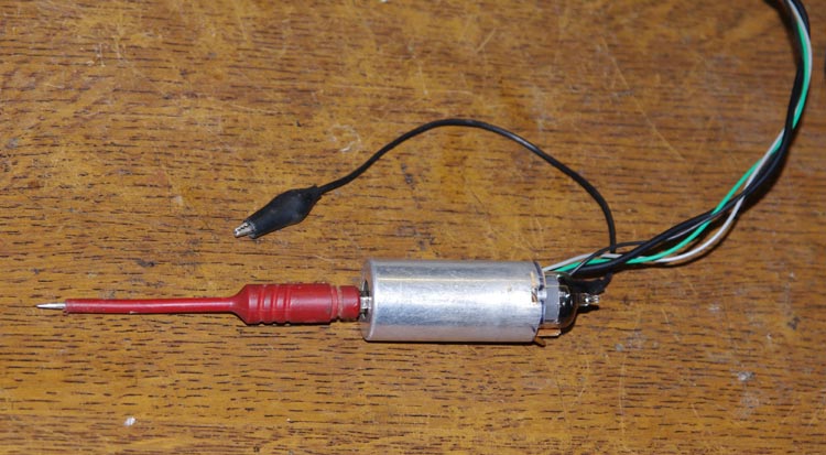

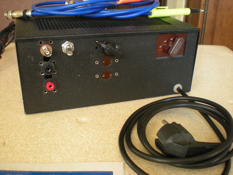

| Sujet : presque terminer le tracer Nouveau | De omale 13 Le 06-10-2013 à 21:06 sta |

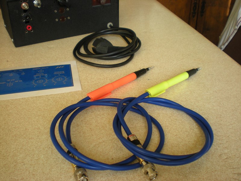

voila maintenant Jai terminer j'ai mis en place la sérigraphie
mais je suis pas satisfait il y a un défaut au dessus des prise hf et bf
peut être que je vais remplacer part une sérigraphie bleue( j vais voir)
j'ai aussi fait deux sonde et demain je fait des essais ,
quelque photos ------------------------------------------->>

| Sujet : presque terminer le tracer Nouveau | De omale 13 Le 06-10-2013 à 21:26 sta |
salut Toto
la sérigraphie elle n'es pas de moi,moi je suis nul en la matière ,
j'ai donner les cotes de tout les troues avec un dessin,
et Benoit =Bthiry me la fait ,et Jai imprimé et percer les troues,
et une couche de vernie ,
je le remercie au passage de m'avoir fait ce travail

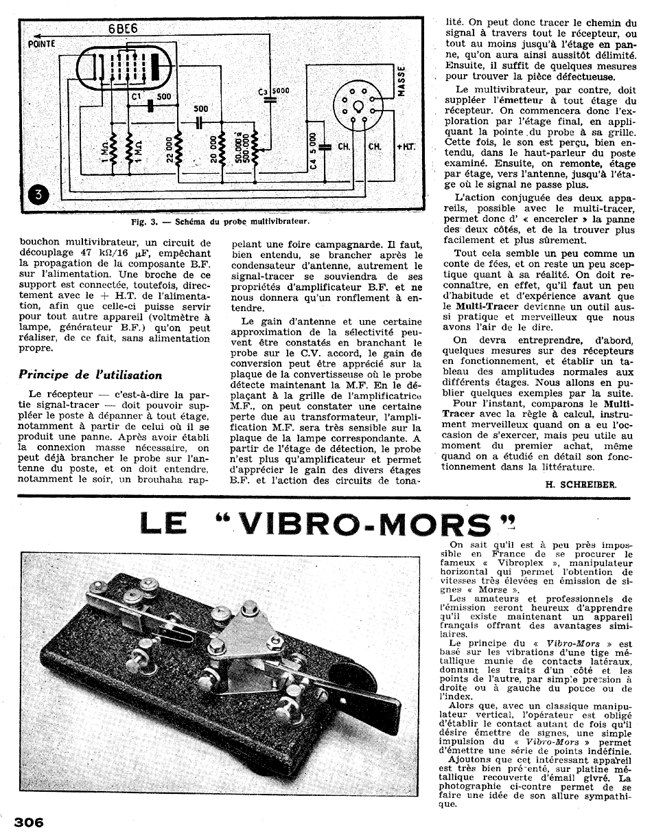

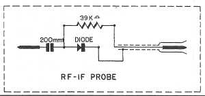

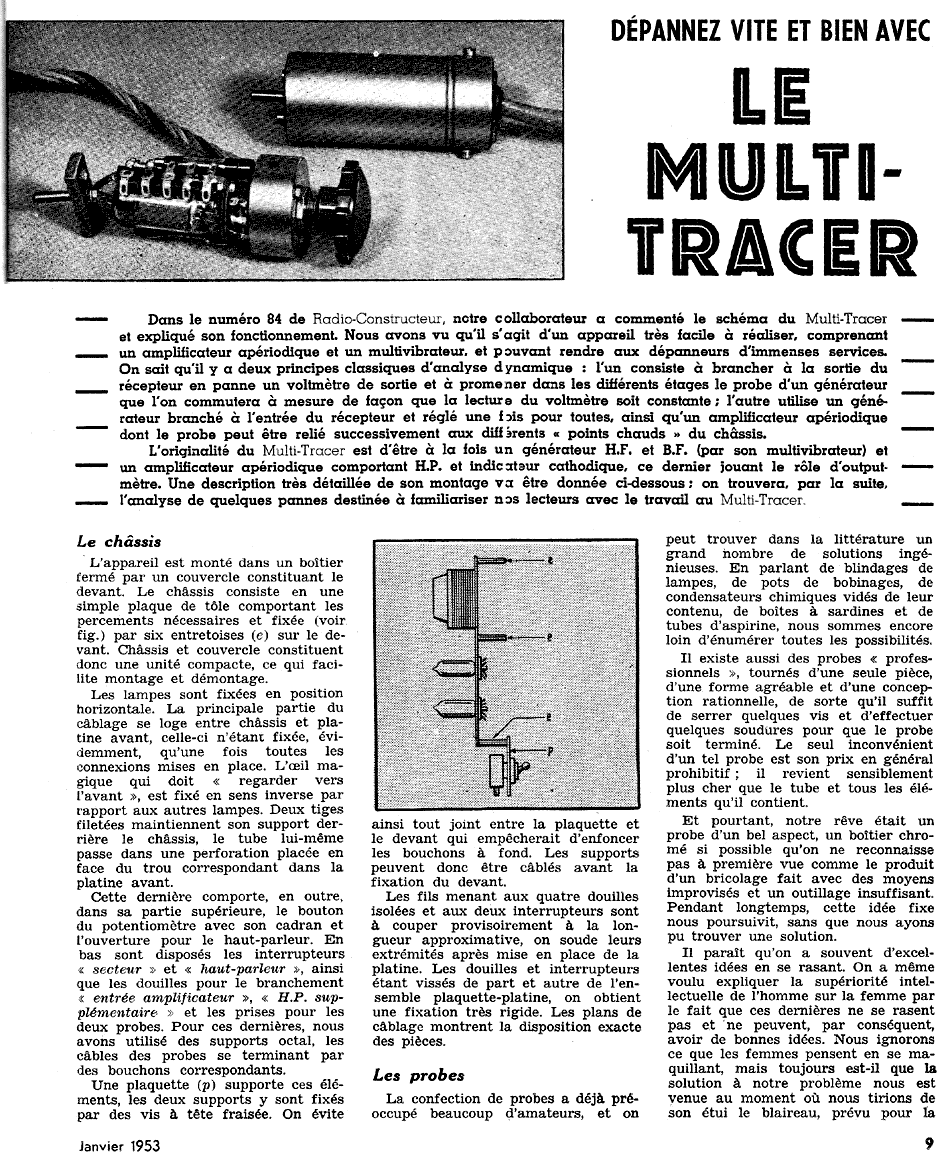

| Sujet : presque terminer le tracer Nouveau | De jcj Le 07-10-2013 à 07:27 sta |
Perso, je n'ai jamais utilisé de "signal-tracer". J'ai de gros doute sur les montages des sondes HF avec diode à semi conducteur.
L'avez-vous essayé? Peut-on suivre le signal HF à partir de la borne "Antenne" d'un poste à lampe avec de telles sondes ?
| Sujet : presque terminer le tracer Nouveau | De sloup2 Le 07-10-2013 à 12:45 sta |

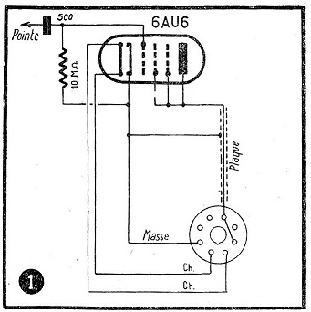

| Sujet : presque terminer le tracer Nouveau | De omale 13 Le 07-10-2013 à 13:54 sta |
bonjour a tous
voila je viens de faire la première MST tout va bien rien n'a exploser,
le multivibrateur que j'ai placer a l'intérieur du signal tracer ne fait pas d'interférence
(donc bon blindage)Jai placer la sonde *1 (oscillo) près de la sonde HF est même sans la toucher
elle détecte et en touchant la pointe sa sonne très fort ,en position muet le galva bouge a peine,
je ses pas pourquoi il dise de mettre un galva 150 volts,
maintenant je vais ouvrir un poste et faire un essais comme la dit JCJ, en partant de l'antenne,
mais si sa détecte le multivibrateur le reste doit normalement marcher aussi (non)
le potard loto il na pas trop d'action,
c'est la premier fois que j'utilise un ST

| Sujet : presque terminer le tracer Nouveau | De jcj Le 07-10-2013 à 17:06 sta |
"... en partant de l'antenne, mais si sa détecte le multivibrateur le reste doit normalement marcher aussi."
Le signal du multivibrateur, doit quand même être très supérieur au quelques milliVolts que recueille une antenne
| Sujet : presque terminer le tracer Nouveau | De Jacques (webmestre) Le 07-10-2013 à 19:45 sta |
Ce qui signifie que le tracer devrait avoir la sensibilité d'un récepteur galène (en ayant le générateur carré à l'arrêt) et que la sonde ait des performances égales à ce détecteur.
Perso, je n'y suis jamais arrivé, trop d'amortissement dans le circuit antenne.

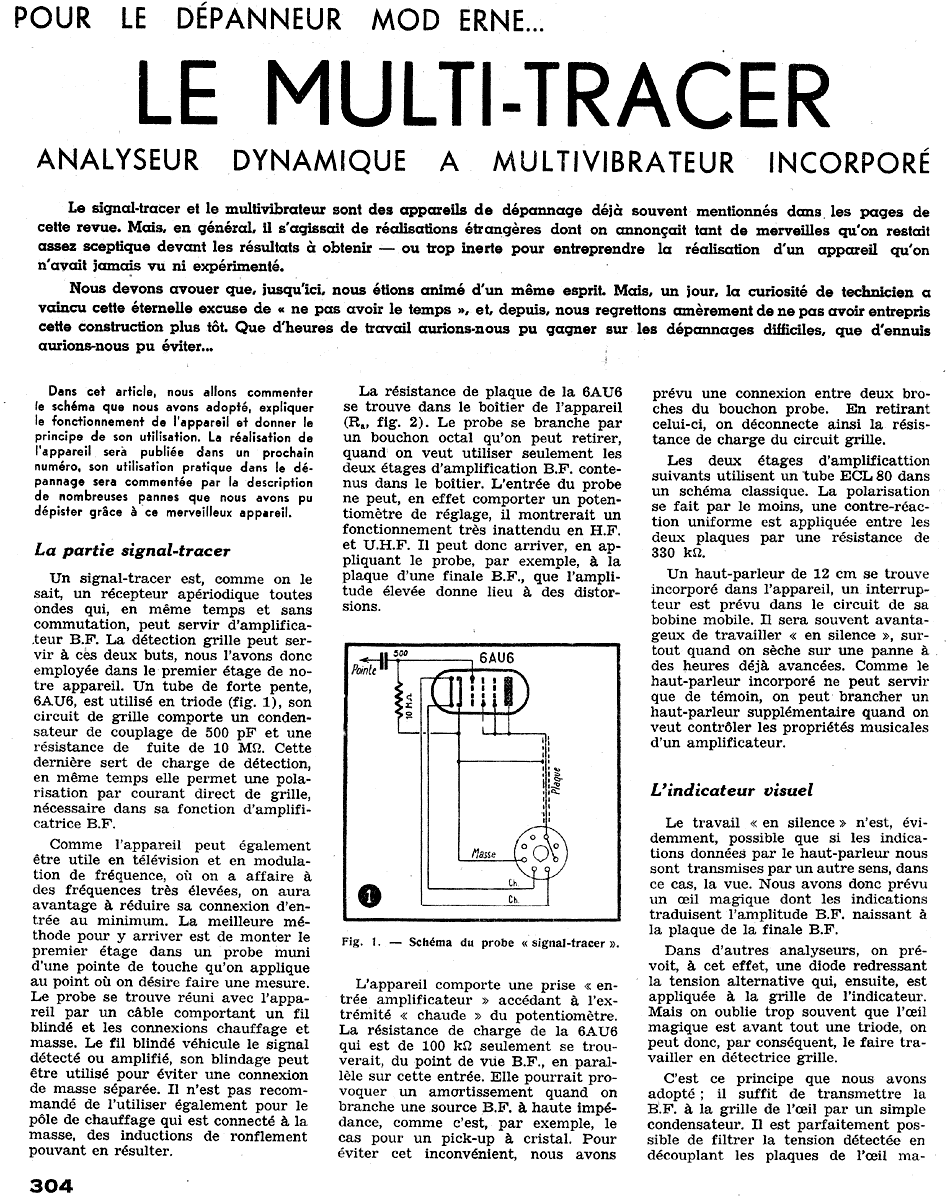

| Sujet : presque terminer le tracer Nouveau | De jcj Le 07-10-2013 à 20:05 sta |

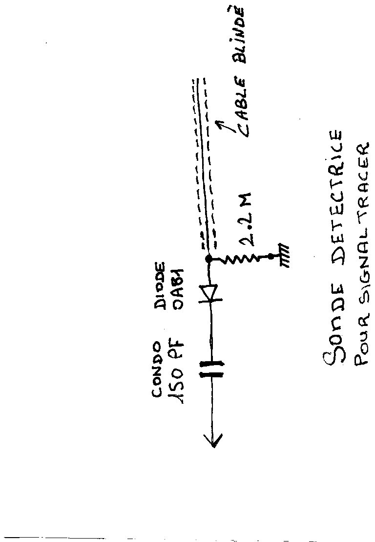

Comme dit plus haut, je n'ai jamais utilisé de Signal-Tracer, mais je pensais effectivement qu'il devait "tracer" le signal depuis l'antenne jusque au HP comme indiqué sur le doc joint ->
C'est pour cela que je ne crois pas trop aux sondes avec diode germanium.
Celui dont parle le doc joint à une sonde contenant une triode avec "détection par la grille".
| Sujet : presque terminer le tracer Nouveau | De Jacques (webmestre) Le 07-10-2013 à 20:15 sta |
Dans ce cas c'est forcément meilleur mais le circuit d'entrée ne possède aucune sélectivité.
Le résultat doit être un curieux mélange.
| Sujet : presque terminer le tracer Nouveau | De jcj Le 07-10-2013 à 20:45 sta |
C'est normal que la sonde soit apériodique, on doit observer la sélectivité du poste que l'on répare à mesure que l'on s'éloigne de l'antenne vers la détection.
A l'antenne, comme dit le document, c'est la "foire campagnarde", entend plusieurs émetteurs superposés.

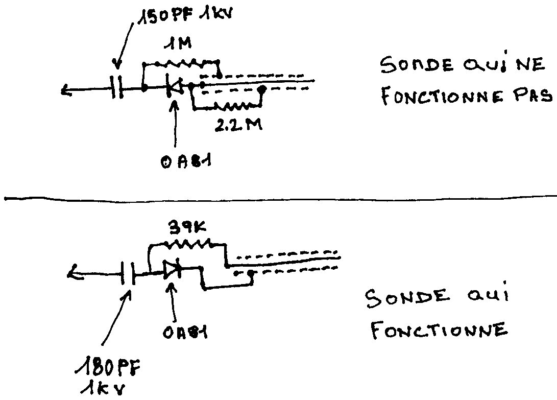

| Sujet : presque terminer le tracer Nouveau | De omale 13 Le 08-10-2013 à 16:21 sta |
bonjour a tous
voila j'ai fait des essai j'ai mis la sonde sur entré antenne juste un amplification
de bruit et aussi après le condo, amplification un peu plus fort mais aucun son détecter ,
J'ai promenait la sonde un peu partout et en m'approchant de la DDT 6AV6 sans la toucher
j'ai entendue une station dans le ST ,J'ai ensuite mis une sonde normale pour voir est la rien ,
(quand je dit sonde normale je veut dire sans diode condo et résistance, juste une pointe
de touche) ,pour le multivibrateur pratiquement n'importe ou, ou tu te branche sa emboucane
tout ,je ne ses peu- être pas men servir![[:??:]](s11.gif) ![[:Hi:]](s12.gif)
| Sujet : presque terminer le tracer Nouveau | De Totolagalène Le 08-10-2013 à 16:39 sta |
T'as pas oublié de brancher une vraie antenne? ![[:ouin:]](s10.gif)
| Sujet : presque terminer le tracer Nouveau | De Jacques (webmestre) Le 08-10-2013 à 16:48 sta |
Ou la sonde ne détecte rien, ou elle est coupée. Normalement, dès les circuits MF en sortie d'ECH81, la sonde doit être utilisée en détection et le niveau est suffisant pour le ST (sauf si la sonde désaccorde complètement le récepteur.

| Sujet : presque terminer le tracer Nouveau | De bthiry Le 08-10-2013 à 18:13 sta |
il faut peut-être ajouter une résistance de quelques Mohms à la sonde ?
Je t'ai envoyé la doc que j'ai sur les signal tracer.
Benoît
| Sujet : presque terminer le tracer Nouveau | De omale 13 Le 08-10-2013 à 18:16 sta |
Re
J'ai trouvais le problème s'est la sonde celle ci et même en ayant
mis une résistance entre le condo et la diode et l'autre extrémité a la masse elle est la
alors J'ai pris la deuxièmes le schémas que Marcel avez mis la sonde de Marcel
maintenant je capte avant condo d'antenne et après
| Sujet : presque terminer le tracer Nouveau | De omale 13 Le 08-10-2013 à 18:23 sta |
Re
Benoit la sonde que j'ai fait est la même que celle de la figure 3
que tu viens de m'envoyer merci
| Sujet : presque terminer le tracer Nouveau | De jcj Le 08-10-2013 à 19:03 sta |
Il est difficile de concevoir une sonde qui ne perturbe pas les circuits HF d'un poste. Même une sonde évoluée comme celle du doc joint ->
doit avoir une capa parasite qui désaccordera les circuits d'accord ou les transfo MF.
D'après le mode d'emploi, on pourrait quand même la brancher sur la grilles 1 de la changeuse de fréquence ou la MF. (Gros doute ).
| Sujet : presque terminer le tracer Nouveau | De omale 13 Le 08-10-2013 à 19:32 sta |
merci JCJ , OK pour cette sonde sa tombe bien j'ai des 6AU6WA neuve
mais si je fait cette sonde ou son les connexions Qui vont a l'entrée de mon ST
(sur le schémas 1 que vous avez posté)
a moins que ce soit G2 G3 + ANODE
merci pour une explication![[:Hi:]](s12.gif)

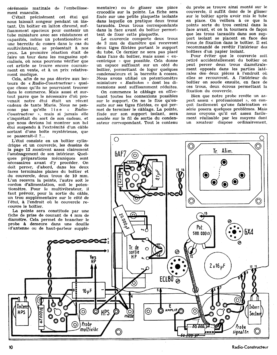

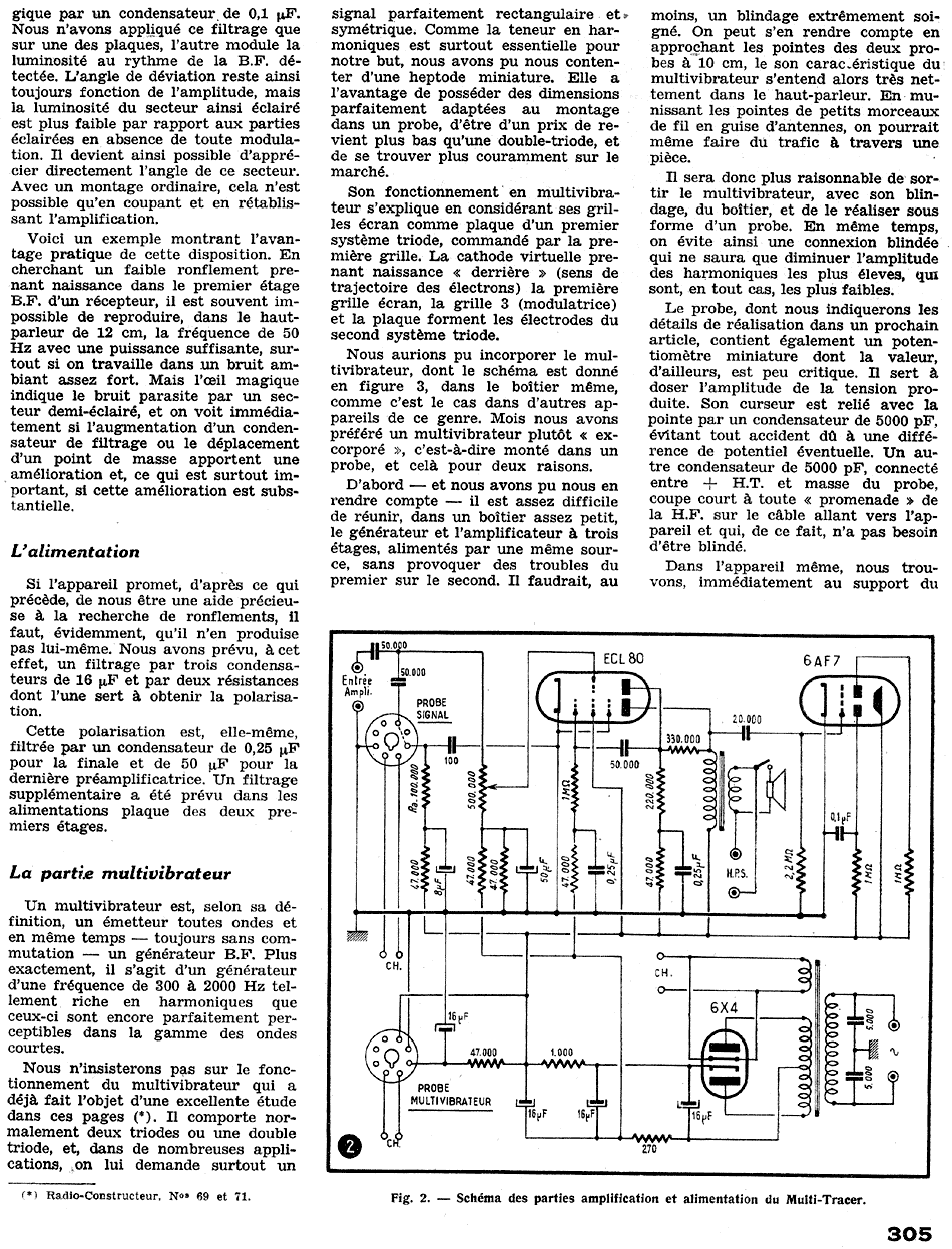

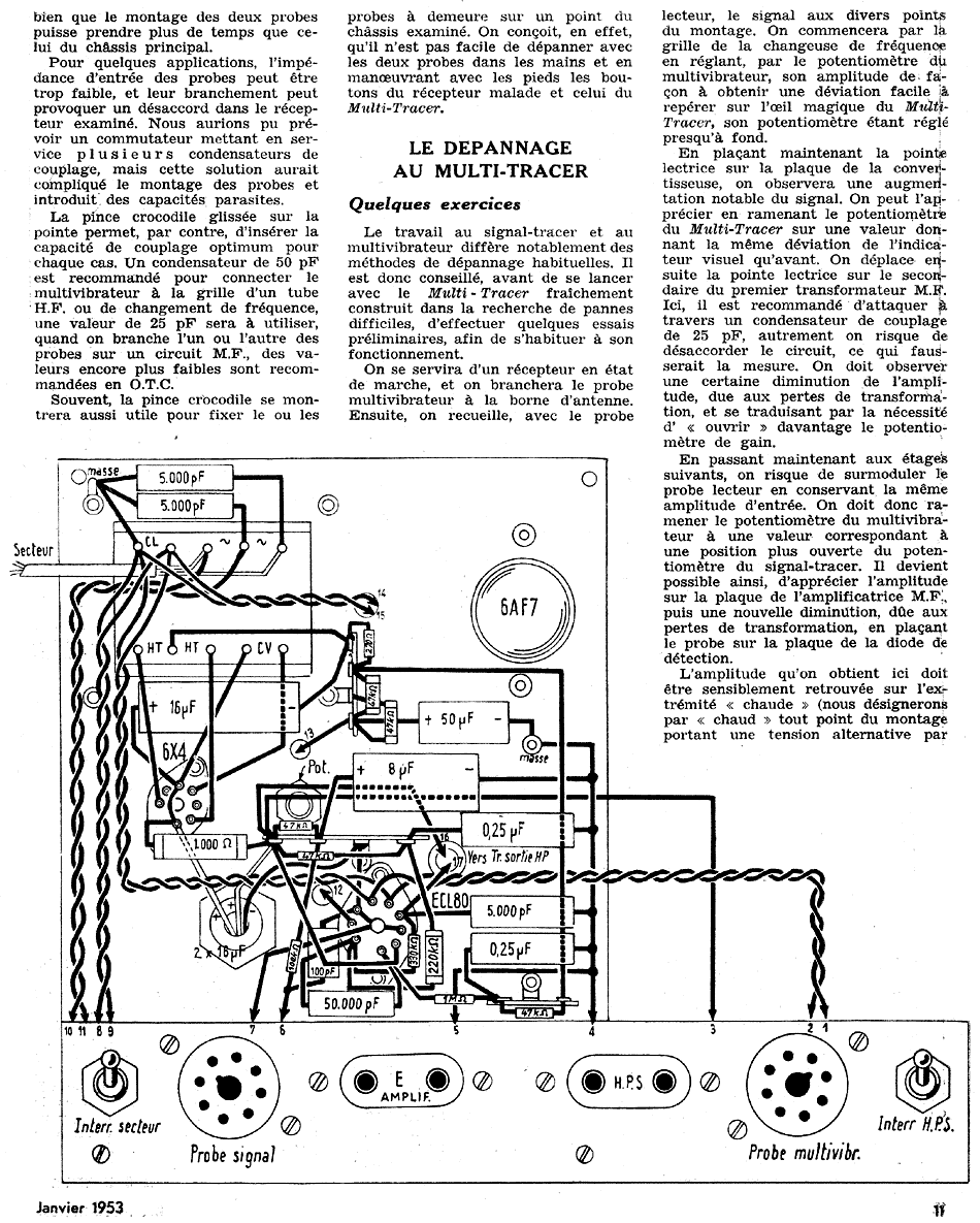

| Sujet : presque terminer le tracer Nouveau | De jcj Le 08-10-2013 à 19:55 sta |
Le document complet réparti sur 2 numéros de la revue "Radio constructeur & dépanneur" d'Aisberg (année 1952).
La suite au prochain message...
| Sujet : presque terminer le tracer Nouveau | De jcj Le 08-10-2013 à 19:56 sta |
| Sujet : presque terminer le tracer Nouveau | De F6CER Le 08-10-2013 à 20:00 sta |
ne faudrait-il pas un peu de haute tension et une résistance de plaque pour que cette sonde détecte ?
| Sujet : presque terminer le tracer Nouveau | De omale 13 Le 08-10-2013 à 20:40 sta |
Re
merci a vous tous![[:Hi:]](s12.gif)
voila les deus sonde que j'ai utiliser------------------->>
une OK et l'autre ne détecte que certain endroit
| Sujet : presque terminer le tracer Nouveau | De jcj Le 08-10-2013 à 21:57 sta |
Normal, une telle diode ne doit pas être utilisé pour débiter sur des résistances aussi élevées que 1 MOhm et plus.
Cela s'explique parce qu'aux faibles signaux, il n'y a pas une différence très importante entre la résistance directe et la résistance inverse de la diode, donc peu d'effet détecteur.
Ce genre de diode s'utilise dans des circuits avec des résistances de charge de quelques dizaine de kOhm comme sur le 2d montage (39k).
Mais bien sur, la résistance équivalente de la sonde sera alors faible et amortira trop les circuits accordés...

La sonde avec 6AU6 essayée rapidement avec un montage très sommaire et un ampli BF audio ordinaire ->
- Branchement direct sur la prise antenne : Trop de 50 Hz et de crépitement dues aux alims à découpage (ordi, LFC,...), émissions imperceptibles.
- Sur CV accord, poste éteint ou non, on entend faiblement les stations puissantes, ce qui permet de vérifier la sélectivité du présélecteur et la concordance des stations avec les indications du cadran.
- Plaque changeuse et grille 1 MF : OK
- Plaque MF : signal HF trop fort, sonde saturée... Faudrait pouvoir régler le gain HF de la sonde (envisageable par polarisation négative sur penthode à pente variable).
En résumé, si on possède un oscillo, on ne voit pas trop l'utilité d'un "signal-tracer", même le plus mauvais des oscillo à tubes permet de faire ces vérifications
| Sujet : presque terminer le tracer Nouveau | De omale 13 Le 11-10-2013 à 18:17 sta |
bonjour a tous![[:Hi:]](s12.gif)
ce matin j'ai essayé avec plusieurs valeur de capa et différente
valeur de résistance et j'ai trouvais
alors ça détecte avant condo d'antenne et après ,avec contact ou sans,
a la sortie de la change use A l'entrer de la MF et la sortie comme cela
je me rend compte si la lampe amplification MF est bien bonne (en touchant ou pas)
je dit en touchant ou pas parce que avec d'autre valeur de condo et résistance si je touche
sa provoque un bruit d'enfer et rien d'autre,
quand je m'approche du commutateur de changement de gamme les bobine onde courte
je capte une émission OM si je touche cela s'interrompre ,et si je tourne le CV du poste
dans les HP du ST J'attends le sifflement varier au rythme de ce que je tourne
voila la valeur que j'ai retenu ------------------------->>
et mon chat qui me laisse pas tranquille -------------------->>
a+ omale 13 et merci a JCJ ![[:Hi:]](s12.gif) ![[:Hi:]](s12.gif) ![[:Hi:]](s12.gif)
