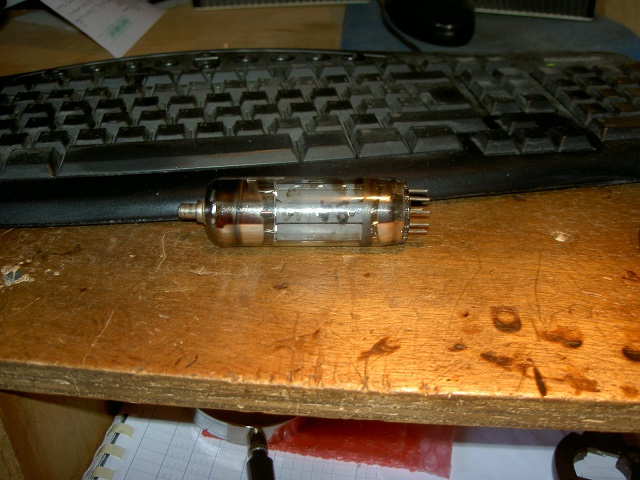

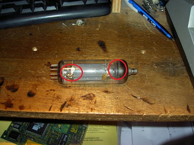

Juste pour documenter, cette SHP a bien un getter (et même deux !!)
Bonne journée Daniel.
