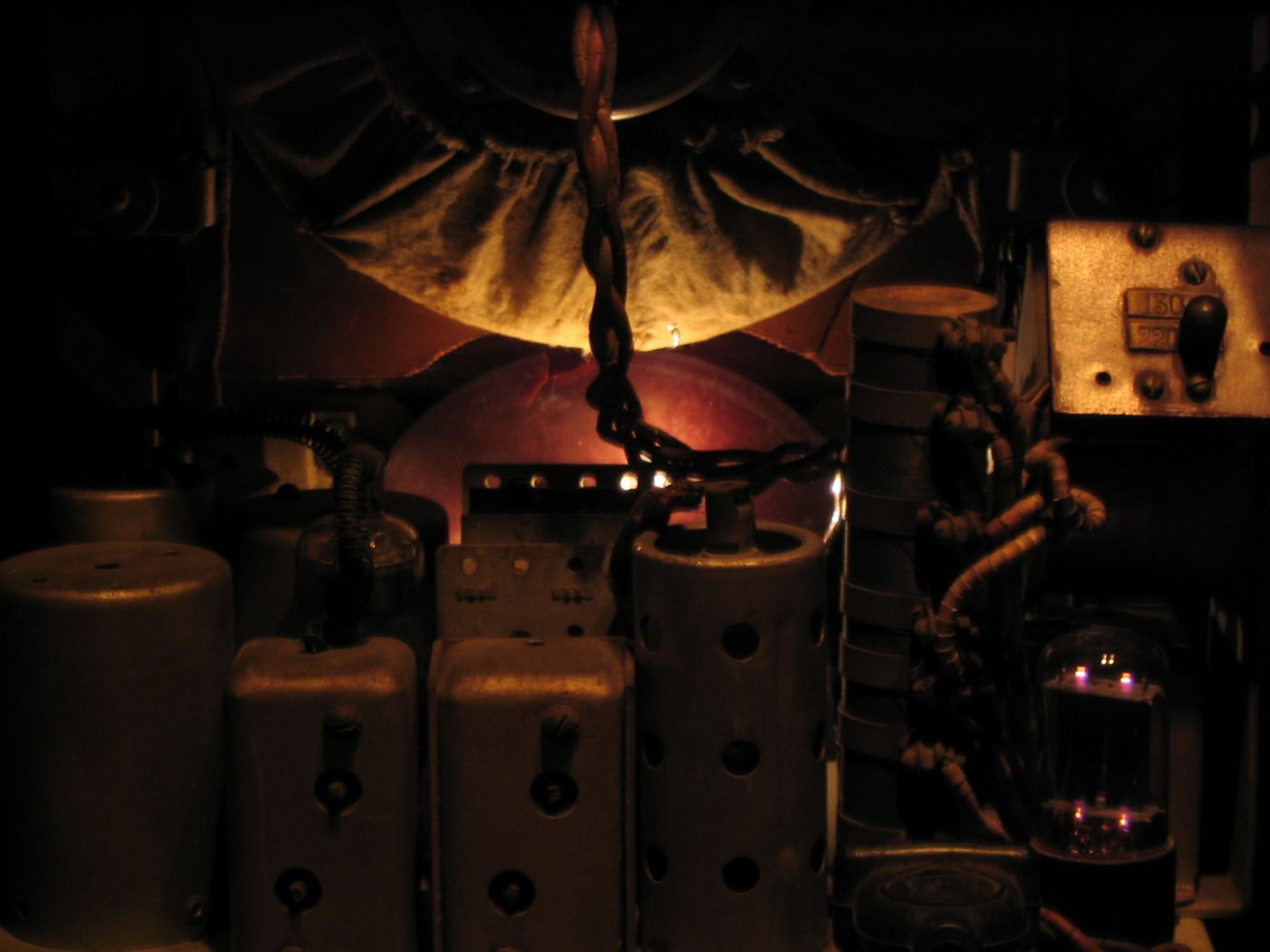

    La dernière photo, c'est pour servir de décor au prochaines galipettes d'Harry Potter ?
