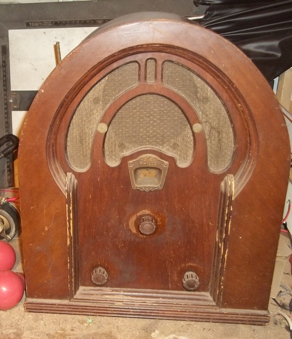

Suite a un topics relatif aux trouvailles de brocantes du 15 aout , ou j'avais posté une photo montrant tout un bric a brac avec entre autre un poste borne américains accompagné de casserolles et des disques d'haltères , quelques personnes semblais intéressés par ce poste (qui , avoueons le, est quand même plus joli qu'un poste ora, reela, ou sonneclair, a clavier des années 1950 !)

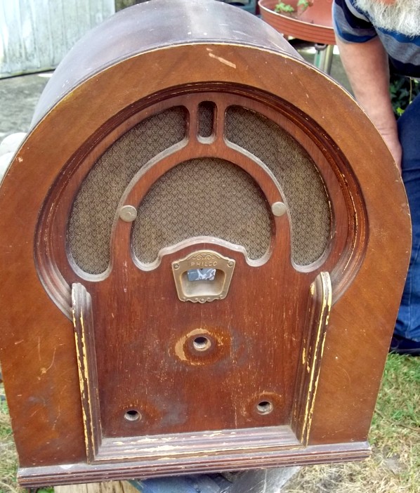

Vue de devant, dans son jus...

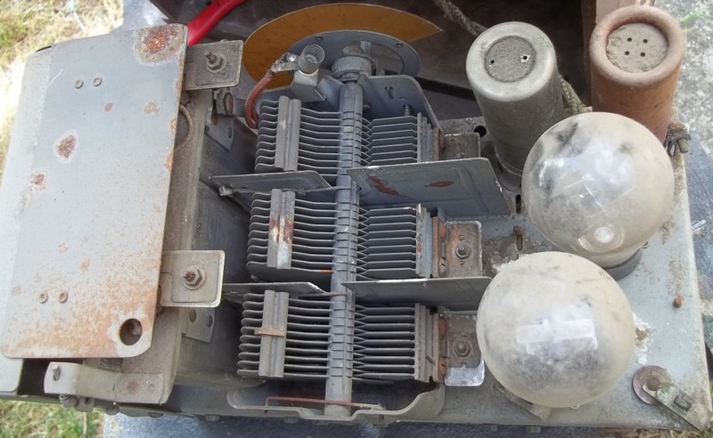

Vue de dessus du chassis, en l'état
-tout est d'époque , bien sale et poussiéreux ,mais le chassis est complet et non bricolé
-les cordons d'alimentation et du HP sont ceaquelés et la valve 80 a son filament coupée

la caisse , en assez bon état mais dans laquelle il y avais des insectes
(un coup d'insecticide a été passée)

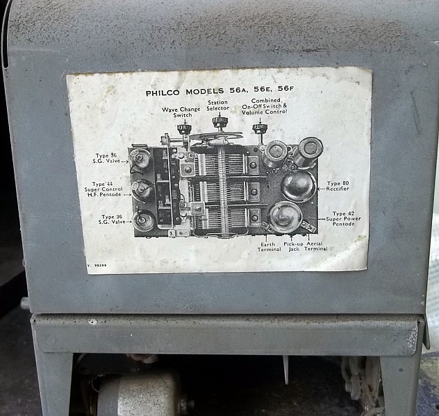

vue de droite du chassis, avec, chose rare, une belle image avec l'implantation des éléments
(on y apprend que c'est un Philco modèle 56 , et que les tubes sont 36/44/36/42/80)

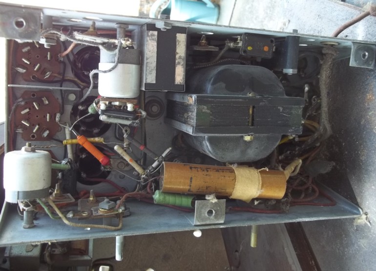

vue de dessous
le transfo d'alim est installé par dessous, et le cablage est assez "brouillon" comme tous les postes américains de cette époque

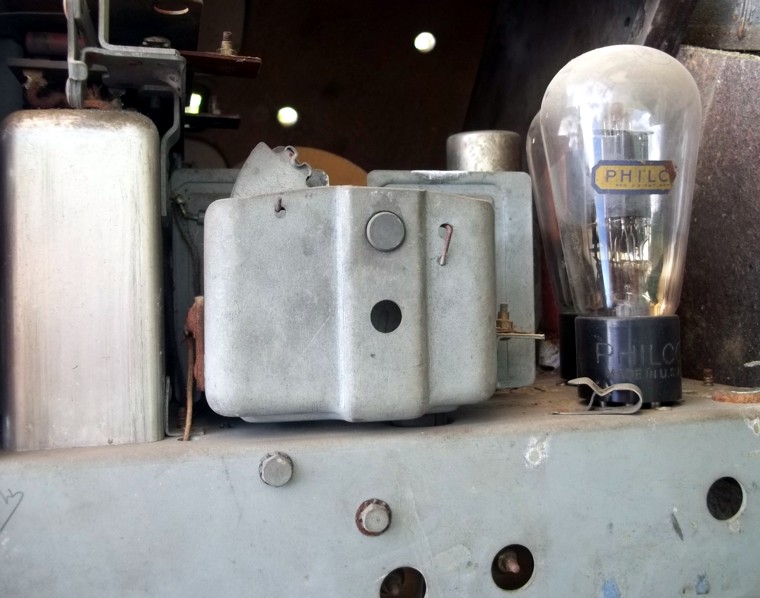

les lampes , toute d'origines, sont affublé de décalcomanies philco
(je n'ai pas vérifié si elles étaient pompés, en tout cas la 80 est coupé ...)
