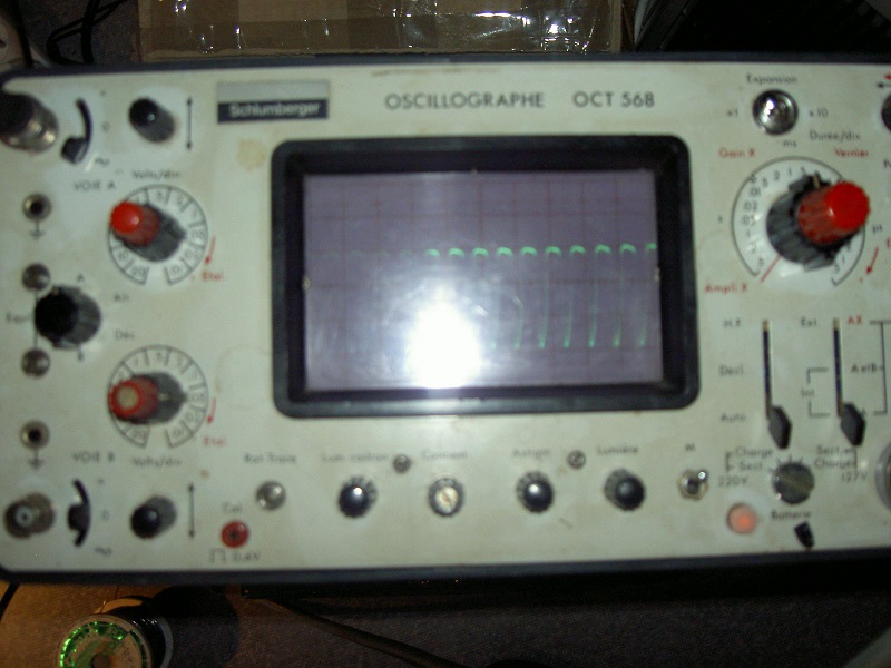

apres avoir monter un ampli stéréo avec 2 ECL805 & 1 EY 88 , presque finis puisque j attend mon transfo d alim , je suis repartis sur mon bricolage infame .
il s agit d un ampli stéréo avec 2 PL504 & 1 12 AT 7 .
sa manque cruellement de mise au point mais j espere trouver les réponses aux probleme sur les signaux déformés .

signaux déformés = velouté dans le haut medium, tout est normal

| Sujet : ampli a tube ... Nouveau | De murena Le 26-07-2013 à 20:29 sta |
Vérifiez l'amplitude du signal injecté il ne doit pas excéder la tension maxi d'entrée de l'ampli (qq V voire mV).
Avez vous déterminé les points de repos de vos étages ?
Ce scope c'est le signal à la sortie du préampli ou de l'étage de puissance. Si c'est le deuxième il faudrait déjà contrôler que l'étage de pré-ampli sorte un signal correct.

| Sujet : ampli a tube ... Nouveau | De fdevlos Le 27-07-2013 à 16:15 sta |
Petite mise en boîte pas bien méchante.
Sans être grand spécialiste avec un géné et un oscillo, on doit pouvoir
trouver l'origine du problème. Comme dit plus haut :
- vérifier le niveau d'entrée
- à l'aide de l'oscillo, remonter la chaîne d'amplification pour déterminer
à partir de quel point ça sature.
- contrôler les tensions de polarisation des tubes et vérifier le point de fonctionnement
sur les abaques.
- ne pas s'attendre à une sinusoïde parfaite non plus, la non-linéarité d'un ampli
n'est pas une tare rédhibitoire.
