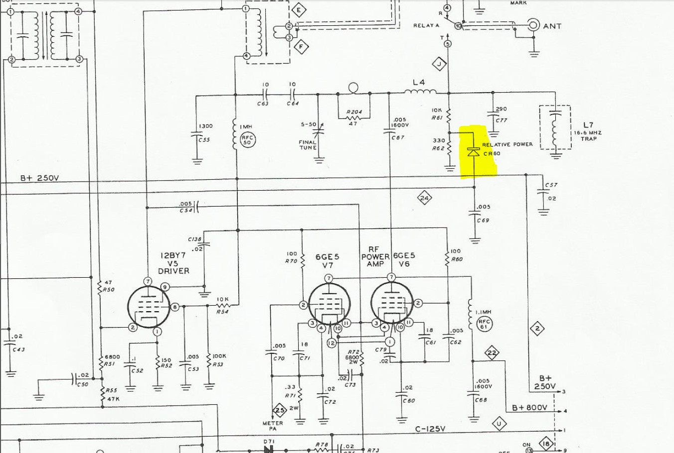

J'ai un soucis avec on HW-32A, une diode repérée GR60 sur le schéma qui permet la lecture de puissance relative a rendue l'âme.
Quelqu'un aurait-il une idée du genre de diode qui pourrait la remplacée?
J'avais pensé à une 1N4148 mais je fais peut être une erreur.
La diode est repérée en jaune sur le schéma ci-joint

C'est CR60 et non GR

Une 4148 une OA85 ou une BAT85 feraient largement l'affaire.
Ca n'est qu'une indication relative de la tension HF crête en sortie.
