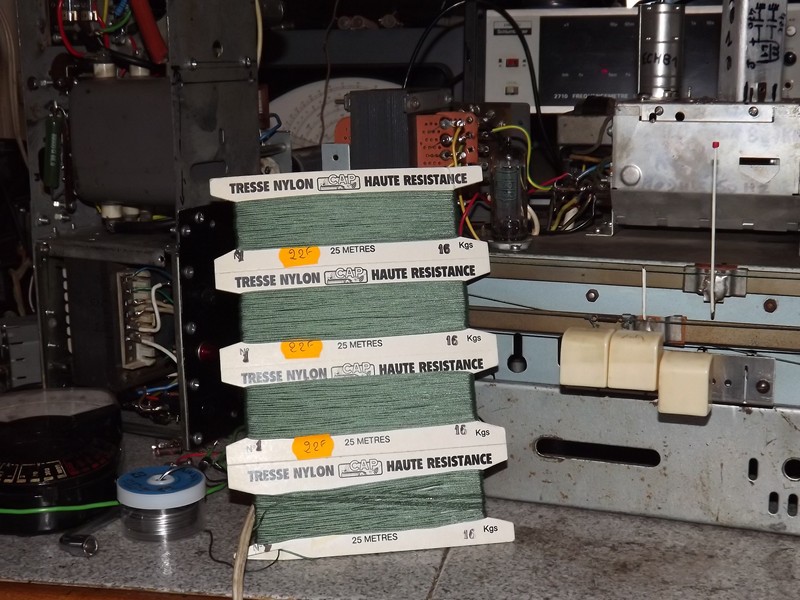

Bonsoir à tous
la question qui tue : quel type de ficelle utilisez vous en remplacement quand ça casse ?

perso , du fil de pêche tressé..

Les pécheurs "au gros" emploient du câble d'acier très fin et revêtu de nylon.
C'est génial !
Le nylon accroche super bien sur les poulies.
On peut aussi prendre, si on e trouve, du "bas de ligne" tressé en coton. Cela ne s'allonge quasiment pas quand on tire dessus.

Moi j'utilise du fil d'acier, gainé nylon, que je trouve en rouleau de 10 m chez un marchand de modélisme. A l’origine, je l'utilisais pour remplacer le câble des imprimantes à aiguilles,
des MANNESMAN en particulier. Depuis, ces câbles ont trouvés une seconde vie.

merci pour les réponses ,j'ai assommé un pêcheur pour lui piquer du fil et ça marche,me reste plus qu'a voir pourquoi la radio ne fonctionne pas en AM.

Surprenant mais j'ai utilisé simplement de la fine ficelle à barder les poulets sur un récepteur qui me sert au quotidien depuis plus d'un an et je change régulièrement de stations sinon
dans le rayon pêche fil acier gainé ( extra mais plus cher)

chez les "gros" marchands d'articles de pêche on trouve aussi de la tresse fibre de carbone, pas donnée mais pratiquement incassable....
Ne pas se faire refiler de la tresse pour ligne de mouche, elle est conique sur la longueur et coûte la peau du cul !!
