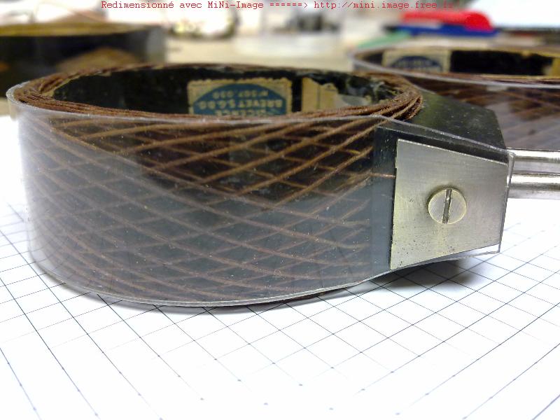

bonjour a tous ,
je commence un nouvelle révision, tsf Stella année ??

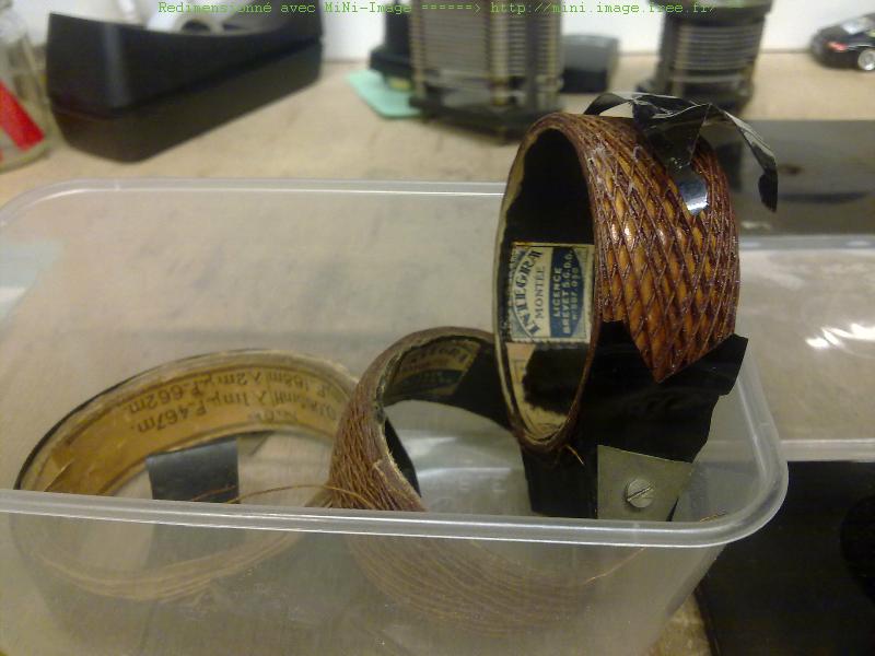

qui a un idée pour le remplacement des support de fixation des ce bobines
merci louis ![[:Hi:]](s12.gif)
| Sujet : tsf Stella bobines fixation casse Nouveau | De wizhard Le 13-05-2013 à 12:31 sta |
Salut Louis....
En général ces bobines étaient entourées d'un bout de carton bakélisé (sur certaines des tiennes il,en reste) et c'est ce carton qui était fixé sur la "fiche" (de forme trapézoidale) en général par 2 vis (en laiton, non magnétiques)
C'est cette fiche dont la forme est particulière, l'écartement et le diamètre des broches non standard qui sont difficiles à trouver.
Un copain à moi les fabriquait dans du bois dur (hêtre) imprégné de colle liquide.(et peints en noir, pour le look !!)
Bon amusement Daniel
| Sujet : tsf Stella bobines fixation casse Nouveau | De jcj Le 13-05-2013 à 12:41 sta |
Si ce n'est que la bande noire qui entoure le nid d'abeilles, je fais avec des couvertures souples de classeur avec pochettes transparentes.
Elles se découpent découpent très bien au cutter ->>>

| Sujet : tsf Stella bobines fixation casse Nouveau | De wizhard Le 13-05-2013 à 18:14 sta |
Re..Louis...
Les découpes dans la bande de cerclage n'ont aucun rôle technique, c'est juste pour faire joli. tu peux en faire des rondes à l'emporte pièce .
Pour polir tu peux essayer la laine d'acier fine, (000) genre Jex, puis du polish pour carrosserie, rénovateur d'abord, puis de finition genre Abel. un bon coup de cire ou de cirage noir pour finir.

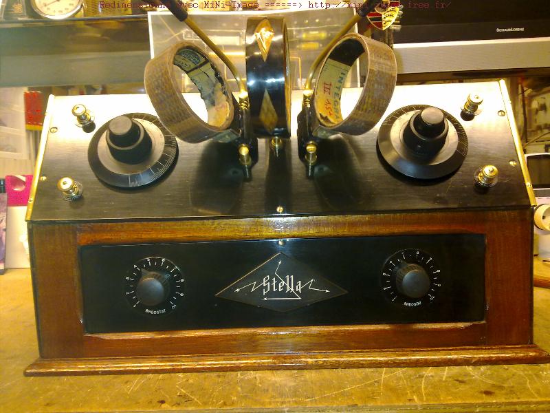

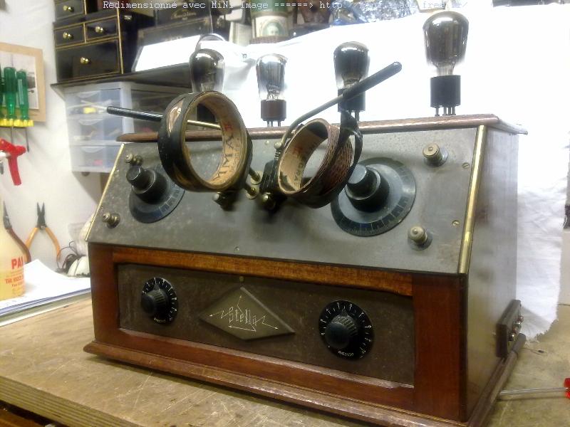

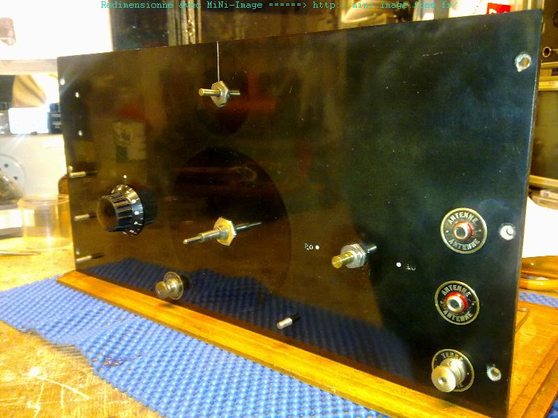

| Sujet : tsf Stella Nouveau | De barney Le 15-05-2013 à 21:14 sta |
salut Daniel,
la bande noire qui entoure le nid d'abeilles sers a fixer la bobine sur le support a deux pattes.
je me suis mis dans un galère, je tout démonté, ancienne remise en état bâcle grossièrement , tout les fils sont soudé directement sur le pattes, il fat tout refaire.
Heureusement il pleut toujours, me pas de problèmes, on est en pente et tout va ou lac
ciao bonne soirée.

| Sujet : tsf Stella Nouveau | De wizhard Le 16-05-2013 à 12:24 sta |
Salut Louis....
En général les bobines étaient vaguement collées, avec de la gomme arabique ou de la gutta-percha....Gilles de Gennes n'avait pas encore inventé les cyanoacrylates !!
Mon loustic s'appelle Gribouille, puisqu'il est tout gris !!) Plus cool tu meurs....la pluie ne le gêne pas, c'est un chat de la montagne (Un CTT, chat tout terrains, 4 pattes motrices, pneus à clous (rétractables !!)
Dans ton coin (que je connais un peu !!) y'a pas le feu au lac....!!

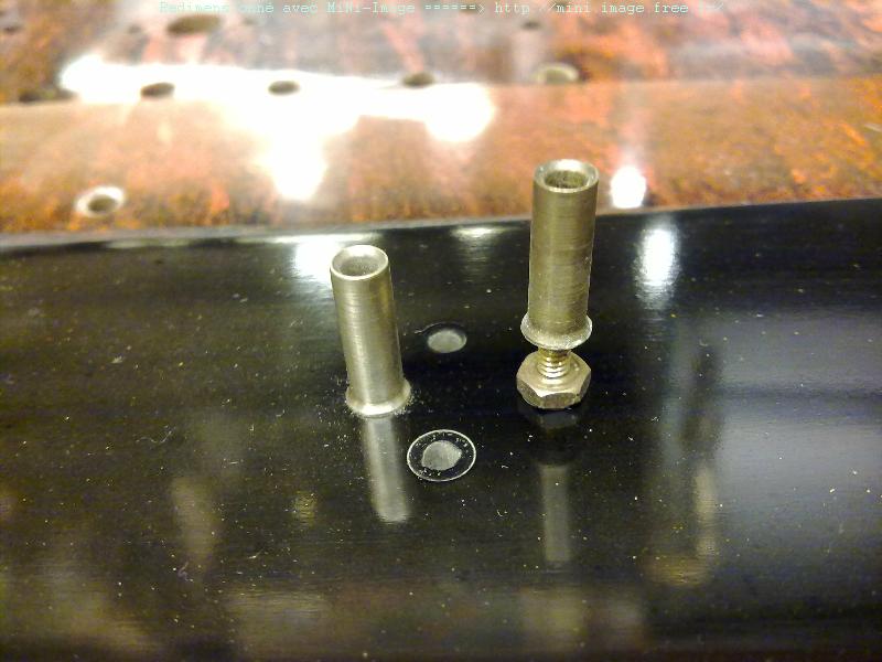

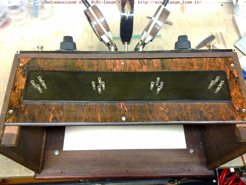

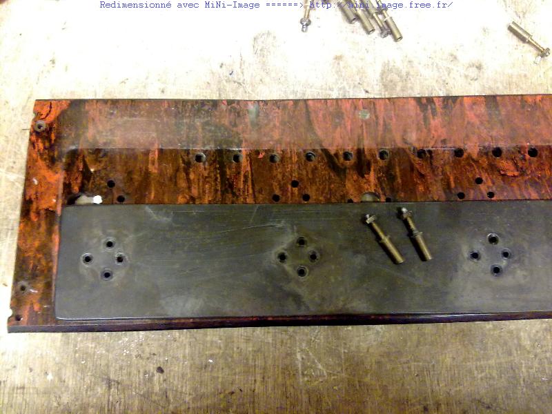

| Sujet : tsf Stella Nouveau | De barney Le 16-05-2013 à 21:35 sta |
bonsoirs a tous

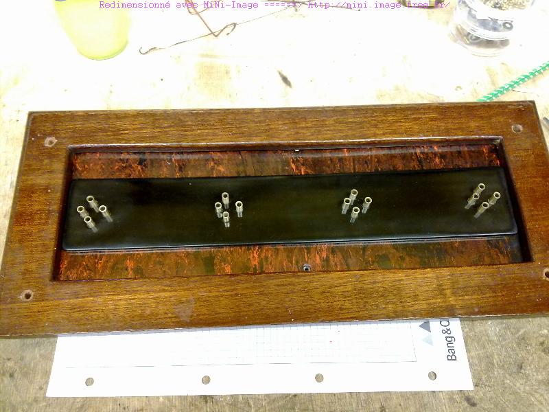

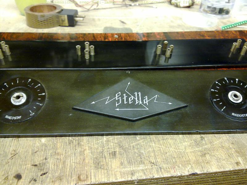

petit problème il me manque 3 support pour le lampes (voir image) qui a sa?
qui conne "le pas des visse" des se pièces, je acheté des écrus M5 sa visse deux millimètre et se tout pas le même pas.
dure a ravoir la vielle ébonite, et pour la rouge on fait du même?
petit question on trouve du matériel de remplacement qui ressemble a l'ébonite?
a plu tard louis

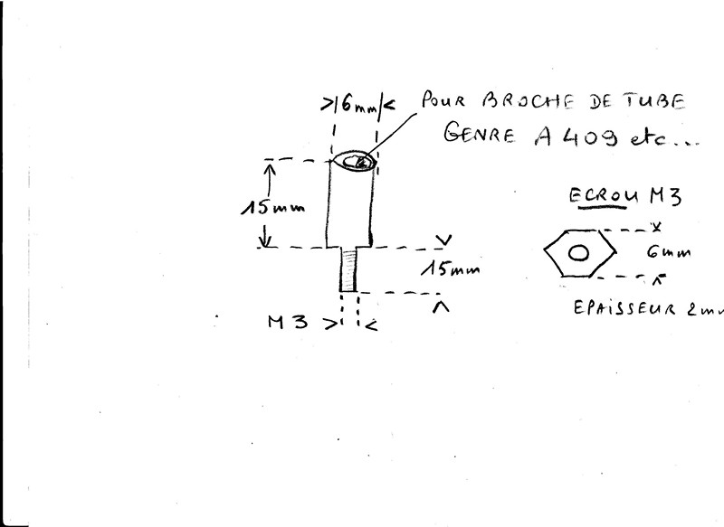

| Sujet : tsf Stella Nouveau | De Totolagalène Le 16-05-2013 à 22:04 sta |
J'ai çà >>>>>>>>>>>>>>>>>>>>>>>>>>>>>>>>>>>>>>>>>>>
Voir suite...
| Sujet : tsf Stella Nouveau | De Totolagalène Le 16-05-2013 à 22:05 sta |
Suite et fin >>>>>>>>>>>>>>>>>>>>>>>>>>>>>>>>>>
| Sujet : tsf Stella Nouveau | De Jean-B Le 16-05-2013 à 23:32 sta |
La caverne d'Alitoto !
Et s'il n'a pas trouvé ce dont tu as besoin, c'est que les fouilles ne sont pas terminées !

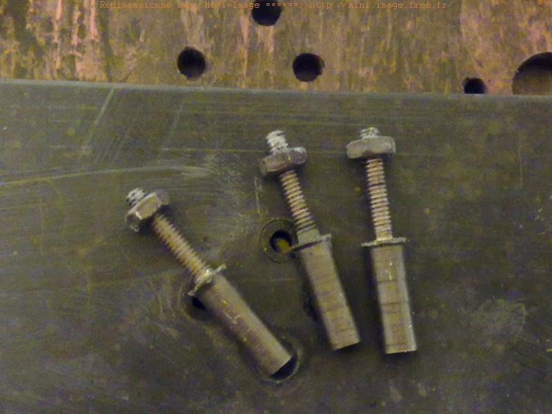

| Sujet : tsf Stella Nouveau | De slouptoouut Le 16-05-2013 à 23:43 sta |
il est normal que de la visserie M3 actuelle ne soit pas compatible
la visserie métrique actuelle est fileté selon les norme ISO , et pour du M3 le pas est de 0,5...
- pour la visserie métrique ancienne qu'on trouvais en radio le filetage étais fait selon l'ancienne norme SI avec un pas de 0,6
-Enfin, si l'appareil a été construit en angleterre ou aux états unis, ce ne sera pas ni du ISO , ni du SI , mais de l'impérial, avec des pas dit witworth
ces différents pas sont, évidemment, incompatibles entre eux (généralement ça prend sur un seul filet , soit moins de 1mm, puis ça coince ! auquel cas, ne pas insister au risque de foirer la vis ! mais rechercher de la visserie et des écrous au bon pas , ou la refaire )
j'allais proposer de la visserie et des plots -supports , mais totolagalène a entre temps proposé mieux (en plus grande quantité et en meilleur état)

| Sujet : tsf Stella Nouveau | De wizhard Le 18-05-2013 à 10:27 sta |
Salut Louis....;
Une astuce que j'ai parfois utilisée, et qui ne marche pas trop mal avec de la visserie laiton : transformer un écrou (acier) en filière, en faisant 2 encoches dans le taraudage avec une lime-aiguille; Je reconnais que pour du 3 mm c'est pas facile.... mais pour quelques mm de vis ça peut faire. Il faut huiler, utiliser une clé emmanchée creuse, naturellement sans forcer....ça marche bien avec des écrous de visserie américaine, dont l'acier est costaud et qui ne cassent jamais.....
Idem pour tarauder, dans du métal pas trop dur : abattre quelques filets de la vis à la meule ou à la lime, pour faire un méplat qui dégagera les copeaux. D'ailleurs c'est ainsi que son faites les vis "autotaraudeuses" parfois avec un fraisage en forme d'outil.....
Bon, d'accord, c'est un peu tiré par les tifs mais ça peut dépanner.
Bonne journée Daniel.

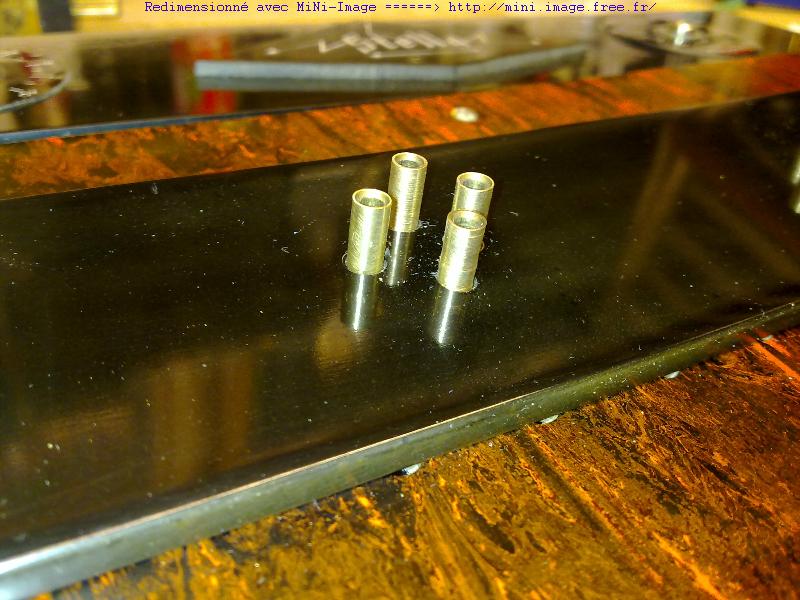

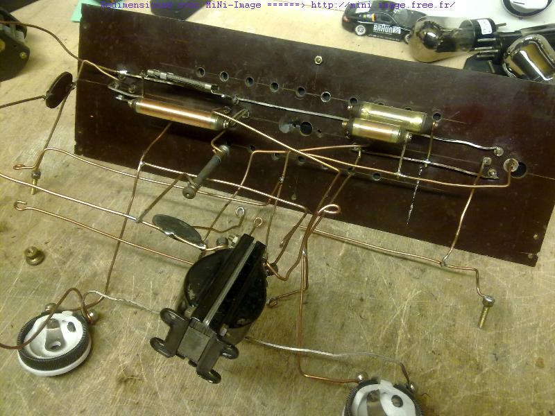

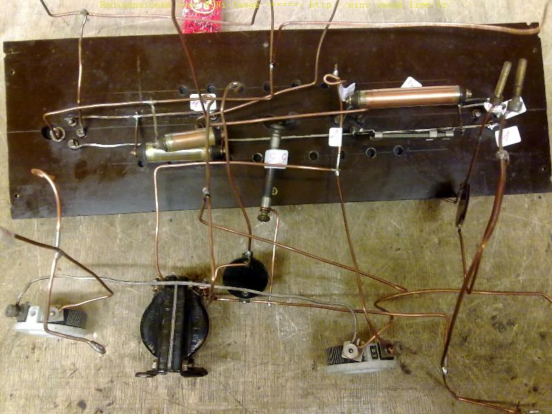

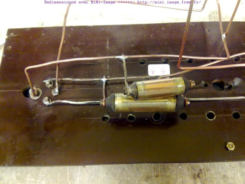

| Sujet : tsf Stella Nouveau | De barney Le 23-05-2013 à 00:07 sta |
bonsoir a tous
sa avance doucement et surtout gras a Totolagalene qui ma donne, et envoie des plots en laiton pour le loupiottes.
Merci beaucoup Bernard, se vraiment sympa de ta part.

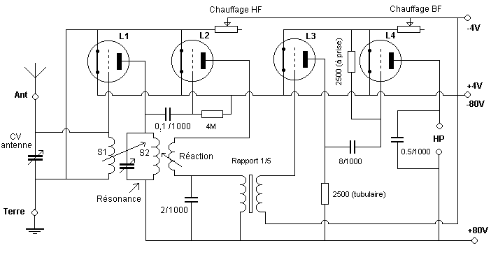

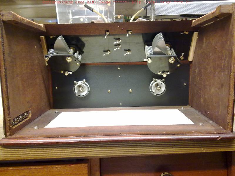

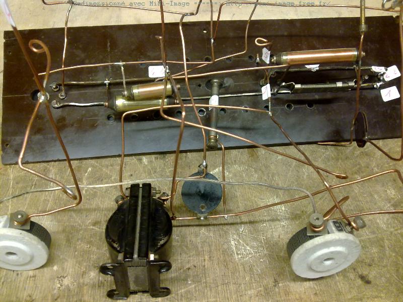

Quelque photo de la progression, âpre se le câblage, me la haï haï je tout démonte et je pas de schéma.

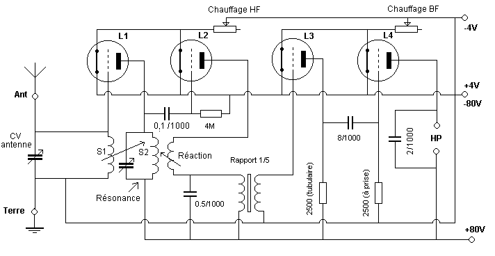

quelqu'un aurai un schéma qui ressemble, pour un poste a 4 lampes, un transfo, et deux rhéostat.
merci de l'aide Louis

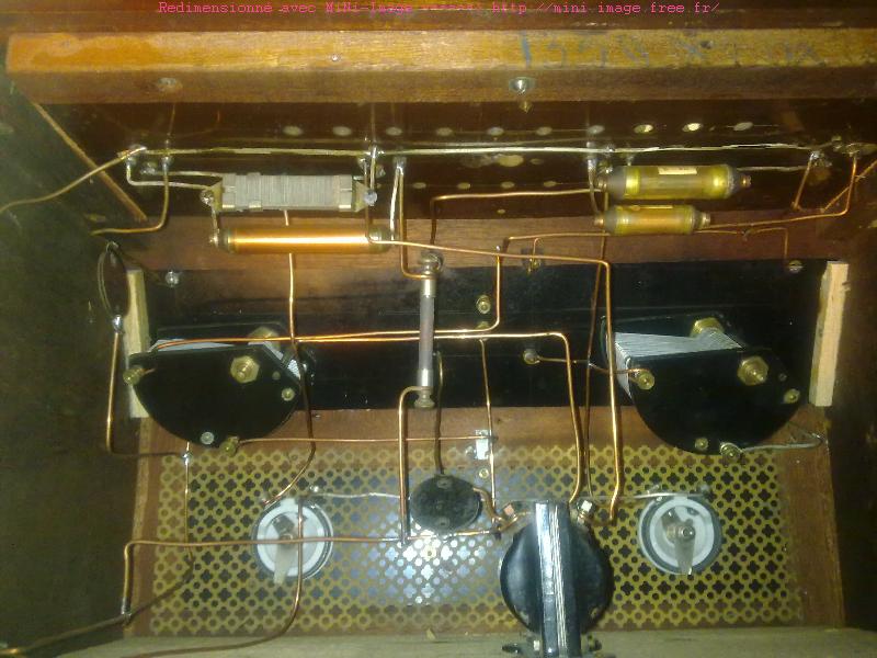

| Sujet : tsf Stella Nouveau | De barney Le 23-05-2013 à 00:12 sta |
| Sujet : tsf Stella Nouveau | De barney Le 23-05-2013 à 00:21 sta |
se qui m'attende
bonne soirée louis

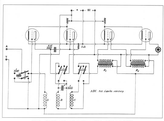

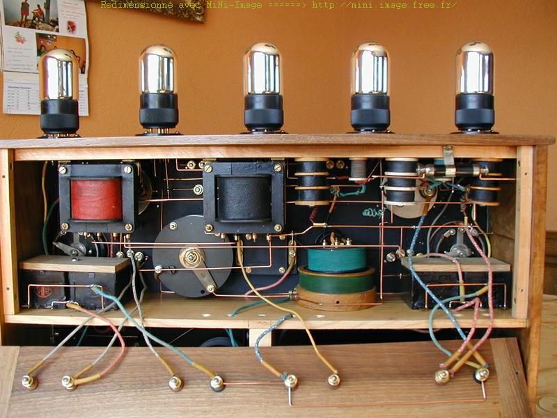

| Sujet : tsf Stella Nouveau | De HLJ Le 23-05-2013 à 23:07 sta |
Bonsoir Louis,
Il faut prendre un schéma de C119bis, voir chez Jean Claude Jardine http://www.tsf-radio.org/pg.php?p=6#lrphil, mais dans ce montage on trouve normalement deux transfo BF.
Il faut voir ce qui était monté sur votre poste, si c'est encore possible, je pense que la liaison entre les deux étages BF était faite par résistance et condensateur à la place d'un transfo.

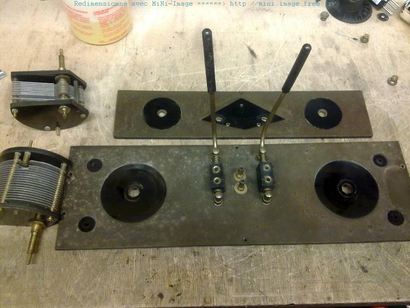

| Sujet : tsf Stella Nouveau | De barney Le 24-05-2013 à 19:31 sta |
bonjour H Louis
effectivement sa ressemble, mois je 4 lampes, un transfo, deux rhéostat 1 pot réglable a glissière, 2 résistances a tube et deux condo a tube deux condo rond.
Sur la photo du Le 15-05-2013 à 21:14
on vois la partie avant e la parti lampes et la parti cv.
Voir aussi Le 23-05-2013 à 00:21
le lampes sont : A410 - RE084 - TD 2? - RE 074. Le deux première lampes son alimenté ensemble, sépare de la 3 et 4 (ensemble).
Relevé le plan se vraiment pas mon fort.

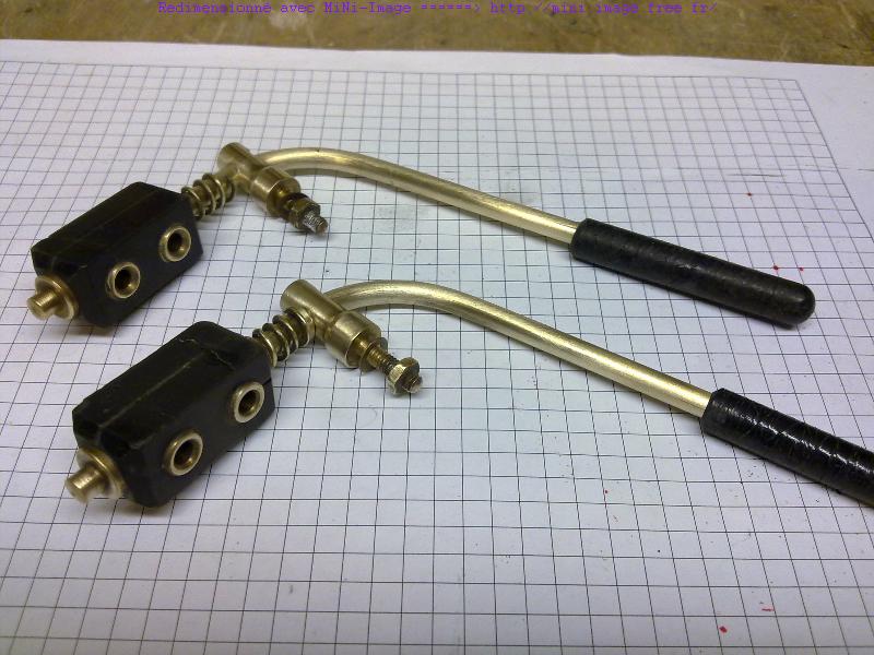

pour le moment je repars les supports réglables des deux bobines. la matière noir X se fendu en deux au montage, se très fragile.
amitiés louis![[:Hi:]](s12.gif) ![[:Hi:]](s12.gif)

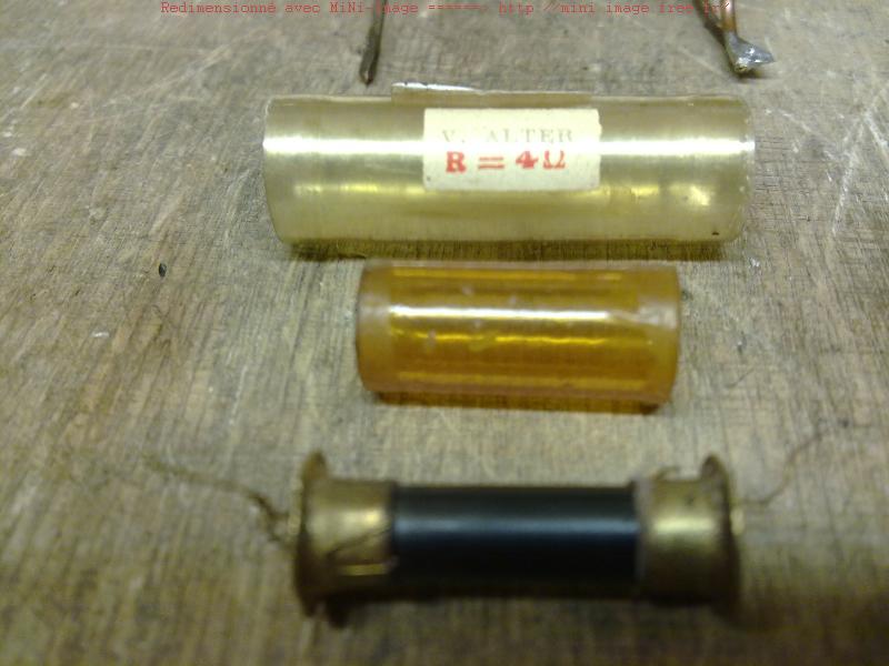

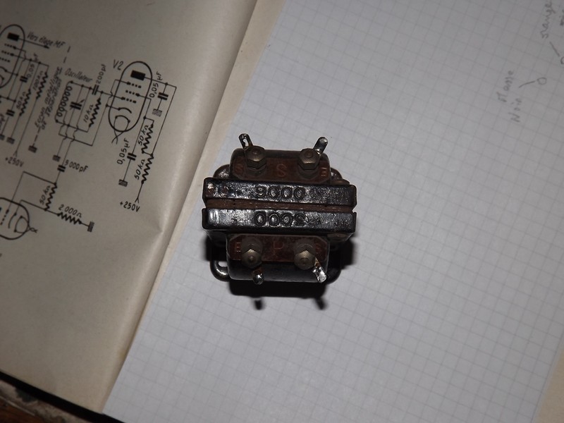

| Sujet : tsf Stella Nouveau | De barney Le 10-06-2013 à 09:59 sta |
bonjour a tous

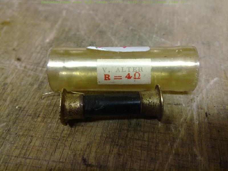

après un arrêt (obligé) j'essai de remonter la parti électronique, plusieurs liaisons été dessoudé d'origine, je relevé les divers éléments et je trouvé cette résistance marqué 3 hom qui fait
30 Mom, avec set matière se pas possible de faire 3 hom.
Le transfo et marqué 3000 hom /15000 hom et je mesure 730/5000
exo les valeurs noté, de set époque son diffèrent ?
quelqu'un a un schéma avec un seul transfo/4 lampes?
merci de m'éclairé et bonne journée
louis
| Sujet : tsf Stella Nouveau | De barney Le 10-06-2013 à 10:09 sta |
hai se 4 hom et mis un condo a la place du condo
sorry louis
| Sujet : tsf Stella Nouveau | De bobosse Le 10-06-2013 à 11:36 sta |
Bonjour Louis,
Il ne faut pas confondre résistance et impédance. La résistance se mesure avec un ohmètre et ne dépend que du fil utilisé (longueur, diamètre, nature). Elle est la même en CA qu'en CC.
L'impédance ne se mesure qu'en CA et dépend du bobinage (type, diamètre des spires, longueur du bobinage, diamètre du fil et type de noyau quand il y en a un).
Les deux s'expriment en Ohms d'où la confusion.
| Sujet : tsf Stella Nouveau | De barney Le 10-06-2013 à 11:54 sta |
Ulla-- la honte, je ne suis pas encore bien remis.
oui Bobosse je se que se Z je lu sur le transfo se valeur marqué hom et voila un erreur d'apprenti de première année!!!
et pour le reste ??
merci encore Louis
| Sujet : tsf Stella Nouveau | De Marcel Bourguinet Le 10-06-2013 à 12:00 sta |
Pour votre transfo, êtes-vous sur que c'est des Ohms qui sont indiqué?
Cela pourrait être des tours ce qui donne un rapport de 1:5 ce qui est tout a fait vraisemblable.
| Sujet : tsf Stella Nouveau | De bobosse Le 10-06-2013 à 12:50 sta |

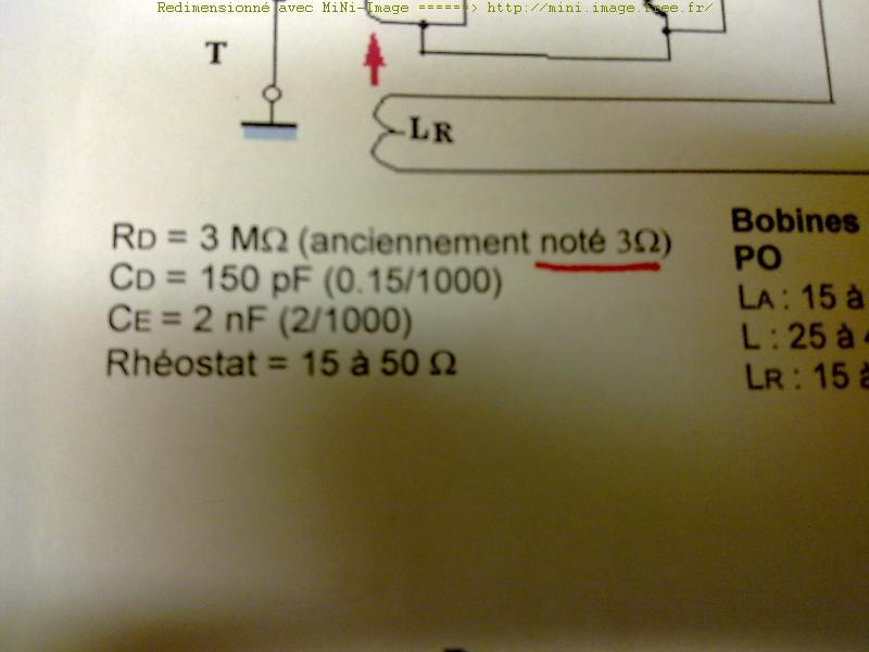

Quant à la résistance: jadis, on exprimait les mégohms avec un 'oméga majuscule' et les ohms avec un 'oméga minuscule'.
| Sujet : tsf Stella Nouveau | De HLJ Le 10-06-2013 à 13:26 sta |
Bonjour Louis,
Votre résistance, elle est de 4 mégohms, c'est de cette façon qu'elles étaient notées dans les années 20, avec omega majuscule = > mégohms et avec omega minuscule = > ohms.
HLJ.
| Sujet : tsf Stella Nouveau | De Michel87 Le 10-06-2013 à 13:32 sta |
J'ignorais que le marquage ancien utilisait des oméga majuscule ou minuscule.
Comme quoi on en apprend tous les jours, merci bobosse...
Dans le cas de la résistance de barney, la valeur devrait alors être de 4 Mégohms.
Or, barney mesure 30 Mégohms, ce qui est difficile à mesurer et qui pourrait bien être la valeur résiduelle d'une résistance coupée.

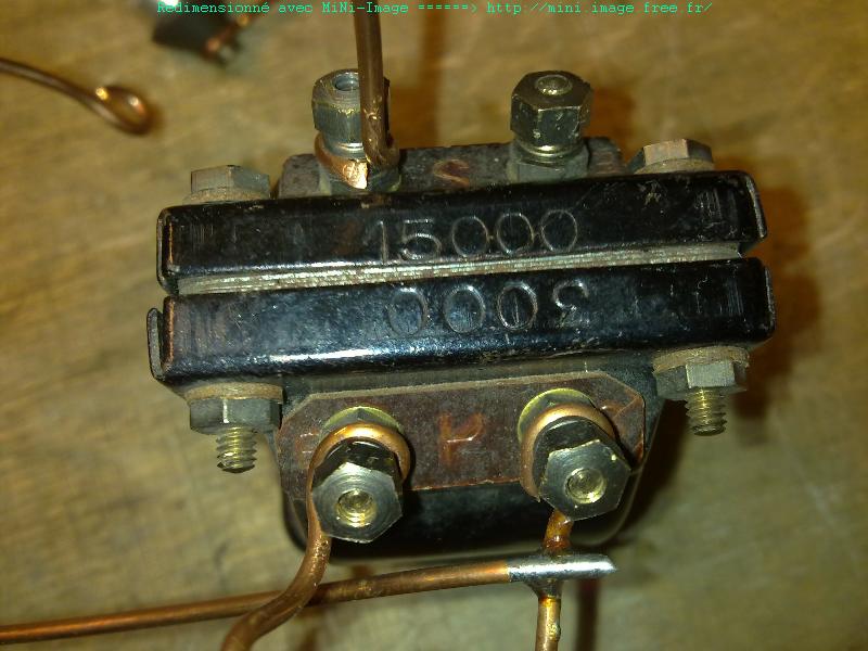

| Sujet : tsf Stella Nouveau | De barney Le 10-06-2013 à 14:46 sta |
bon a la fin je vé arriver a écrire un frase juste!
@Marcel je mis la photo du transfo se nombre ce le rapport ?
@HLJ se bien sa l'oméga imprimé sa doit être majuscule voir aussi photo (site JGJ).
le 30 Mho mesuré se me doits Toto doit rigolé un but
se drôle me la résistance est coupé, drôle pour cette matière(masse homogène noire )
j'arrête et je vais au jardin. ![[:Hi:]](s12.gif)
| Sujet : tsf Stella Nouveau | De Marcel Bourguinet Le 10-06-2013 à 17:29 sta |
@ Barney
Oui, c'est bien les nombres de tours. le rapport du transfo 1:5. Le fil est très fin et fragile.
| Sujet : tsf Stella Nouveau | De Totolagalène Le 10-06-2013 à 18:51 sta |
Je confirme que ces trucs là sont bien marqués du nombre de tours , 3.000 et
9.000 pour celui-çi >>>>> Je viens de les compter

| Sujet : tsf Stella Nouveau | De barney Le 01-07-2013 à 21:32 sta |
Bonsoir a tous
Je reviens a ma tsf Stella je fini tous se que se bois, et mécanique, me il me manque toujours le schéma pour la terminé.
l'ancienne restaurateur ma laisse un tas des fils déconnecte.
La particularité, se un 4 loupiotte et seulement un transfo.
voir le reste des files !
merci encore pour vos conseilles.
louis ![[:Hi:]](s12.gif) ![[:Hi:]](s12.gif)
| Sujet : tsf Stella Nouveau | De barney Le 01-07-2013 à 21:47 sta |
le reste du circuit
bay louis ![[:Hi:]](s12.gif)
| Sujet : tsf Stella Nouveau | De Radiolo Le 01-07-2013 à 22:06 sta |
Il faudrait relever le schéma même s'il est incomplet
Pour ma par je verrai bien
1er lampe preampli HF a ccorde avec la 1er bobine mobile et le premier CV.
2eme lampe detectrice a réaction avec la bobine fixe et le 2eme CV en accord et la 2eme bobine mobile en reaction.
3eme lampe 1er ampli BF le primaire TR BF dans sa plaque.
4eme lampe 2eme ampli BF sa grille attaquée par le secondaire du transfo BF sa plaque sortant sur un HP haute impedance style cornet.
un montage un peu dérivé du classique C119
Voir l'ouvrage de R Alindret sur la construction des C119

| Sujet : tsf Stella Nouveau | De HLJ Le 02-07-2013 à 07:49 sta |
Bonjour Louis,
Vous avez un schéma type ici :http://tsf.pagesperso-orange.fr/collection/sm1.htm
Vous pouvez le copier en remplaçant le deuxième transfo de liaison (entre les deux dernières lampes) par deux résistances et un condensateur.
Vous pouvez aussi simplifier le circuit d'entrée en supprimant le commutateur "série - parallèle" et ne câbler en fixe que le circuit parallèle pour la première self et le premier CV.
Quand vous aurez mis tous les éléments à votre disposition sur le schéma, vous verrez ce qui vous restera pour faire la liaison BF, je suppose les deux résistances de 2500 ohms et le condensateur de 8 nF, selon votre liste.
| Sujet : tsf Stella Nouveau | De bernard tsfallier Le 02-07-2013 à 07:57 sta |
Voici le schéma d'un 4 lampes ou la liaison du dernier étage BF est faite avec un circuit RC.
Ce n'est pas un C119 mais on peut s'en inspirer en greffant cet étage sur un schéma de C119.
| Sujet : tsf Stella Nouveau | De HLJ Le 02-07-2013 à 20:49 sta |
Bonsoir Louis,
Voici la photo du câblage annotée, j'ai indiqué quels sont les éléments qui font la liaison entre les deux étages BF.
| Sujet : tsf Stella Nouveau | De HLJ Le 02-07-2013 à 22:04 sta |
Re-bonsoir Louis
J'ai redessiné le schéma (sur la base du C119 de JC Jardine mis en lien plus haut) avec les valeurs de résistances que vous m'aviez mis dans le mail.
Cependant je ne peux pas garantir que ce poste a fonctionné correctement un jour avec ces valeurs, je pense qu'il a été modifié avec une liaison RC suite à un défaut de transfo BF avec les valeurs de résistances dont disposait le propriétaire...
Normalement les valeurs des résistances pour la liaison RC sont plus celles du schéma de Bernard TSF Allier avec 80k et 800k que deux fois 2,5k.
Enfin faites des essais...
| Sujet : tsf Stella Nouveau | De HLJ Le 02-07-2013 à 22:34 sta |
Re- re- bonsoir Louis,
Voici une ultime version avec une vue plus claire de la ligne - 4 V qui relie les polarisations négatives des divers étages.
J'ai aussi croisé les condensateurs de 2/1000 et 0.5/1000 entre le primaire du transfo et le HP.
Bonne bricole

| Sujet : tsf Stella Nouveau | De barney Le 09-09-2013 à 23:03 sta |
bonsoir HLJ
je me suis remis sur la tsf Stella, je tout de-câblé.
je mes trouve avec un petit problème, je doit suivre le quelle des deux schéma?
ce du 02.07.13 a 22.04 avec un condo renverse (05/1000)
ou ce du 02.07.13 a 22.34 vous revenez au schéma avec condo en //sorti hp 2/1000.et câblages du – 4 V changé.
merci pour votre réponse.
Louis
javé envoyé un mail le 06.09.13 pas reçu?![[:Hi:]](s12.gif) ![[:Hi:]](s12.gif)

| Sujet : tsf Stella Nouveau | De barney Le 18-09-2013 à 15:49 sta |
voila enfin fini, le fond changée an-ci que la face avant des reostates, le câblage se fini et se-si grâce au schéma établi par HLJ.
Des trois tsf a batterie sa été le plus ardu.
Voila maintenant je les trois TSF révisée le Syncro, le A. Renard et le Stella. Je hâte des les essayer, me je doit commander l'alimentation.
merci a tous pour l'aide et surtout a Toto pour les pièces.
voila quelque photo>>>>>
bonne journée
louis ![[:Hi:]](s12.gif) ![[:Hi:]](s12.gif) ![[:Hi:]](s12.gif)
