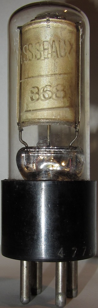

Bonjour ,
J'ai acheté à un brocanteur dans un vide grenier un lot de 12 lampes (pour 5€ c'est raisonnable!). Je viens de les tester au lampemètre Métrix 310 . J'ai de la chance 10 lampes (6B4, 6L6, 6J5, 5Z3,...) sont OK. Mais je n'ai pas pu en tester deux: 868 (photos jointes) car je ne les ai pas trouvées dans ma doc.
Quelqu'un connait-il ces lampes?
Merci par avance .

C'est une cellule photo-électrique, dans l'infrarouge (800nm), voir ICI

Doc RCA 1940.
http://www.pmillett.com/tubebooks/Books/Atwood/RCA%201941%20Phototubes.pdf ou la.

ça serai donc une cellule photoélectrique pour cinéma , lecture son optique
(ça tombe bien, quelq'un en cherchais !)

c'est pour de la tv a disque mecanique de Nikpow
voir iciencorelà

le cinéma sonore optique , et la télévision mécanique , utilisais les mêmes types de cellules et les mêmes principes électriquement parlant ...
Les différences étais surtout mécaniques
-dans le premier cas , on a l'excitatrice, la piste son du film qui défile, et une fente
-dans l'autre cas , on a l'objectif de prise de vue , et un disque avec 30 trous en spirale

Merci à tous pour vos réponses, La doc. indiquées par Adams 2 est parfaite il y a tout ce qu'il faut dedans.
Merci encore

Faudrait p't'être voir à être plus attentif aux messages précédents et lire le document RCA à propos de ce tube (voir lien déposé par Adams 2 Le 09-05-2013 à 09:37). ![:o[]](s13.gif)
C'est un tube utilisé avant tout pour la lecture de reproduction sonore sur film.
Et, accessoirement
- mesure densité lumineuse
- relais optique
Il est sensible principalement entre 700nm et 800nm, donc au début de l'infrarouge.
Il ne risque donc pas d'être utiliser pour la téloche à disque mécanique de Nikpow.
De toute façon, ce procédé était déjà détrôné par le tube Iconoscope quand le RCA 868 est sorti.

Je viens de mesurer rapidemment les différentes dimensions du tube pour ATAX
La 868 a un culot américain 4 broches: 2 de diamètre 3,9 et 2 de diamètre 3,2mm environ
Le tube en verre a un diamètre de 24,3mm, l'embase diamètre 29,4mm
La longueur totale du tube (tube verre + embase + broches) est de 95,3mm environ.Tube verre avec l'embase sans les broches 82mm environ.
