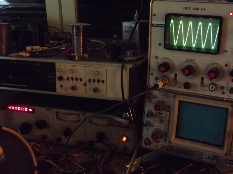

Je viens de mettre 100 pF en // sur l'enroulement du secondaire de TR MF2; cette fois ci j'ai bien une amplitude maxi dans environ le milieu de la course du noyau et j'obtiens cette belle courbe >>>>
Pour le géné HF:
1) Un câble de CB, BNC à un bout, fiches banane et grippe-fil
à l'autre bout, en passant par un condo de 20.000 pF.
2) Même chose sauf condo en série de 1.000 pF au lieu de 20.000.
3) Avec une sonde d'oscillo en direct sur X1.
Pour l'oscillo:
Dans les 3 cas la sonde Hitachi sur X10.
Dans tous les cas de figure l'oscillogramme est rigoureusement le même!
Vous êtes gentils de m'expliquer...

Pour la capa "parasite" d'un câble ou/et une entrée de mesure, tu en vois le effets sur l'oscillateur :
"Je lis les 537 Kc en branchant le fréquencemètre sur la grille (point A sur le schéma de F6CER ci-joint) et 508 Kc en le branchant sur le CV (au point B)."
Et ce, parce que tu modifies la capacité d'accord avec la capa parasite en // .
Mais dans le cas que tu viens de citer, tu utilises un géné HF calé sur 480kHz.
Ce n'est pas ta sonde que le fera bouger, bien sûr.
tu constateras juste une différence de comportement (amplitude) du circuit accordé qu'est ton secondaire MF.
Il n'en demeure pas moins qu'en mesures HF, la capacité parasite due au moyen de mesure est une vraie plaie, et tout moyen pour la réduire au minimum est bon à prendre.

toute capacité parasite due aux cables de liaison et à la capacité des sondes et des entrées des appareils de mesure se retrouve en parallèle sur ce que tu veux mesurer
comme te l'expliquait Jean B. c'est la raison pour laquelle on mesure toujours avec la sonde :10 sur un oscillo car à ce moment la , et très approximativement , la capacité parasite est divisée par 10
Prenons un exemple concret exagéré :
Imaginons que tu veuilles mesurer un transfo dont l'accord se fait avec un condensateur de 100pF et que tu connectes ton appareil de mesure par un mètre de cable RG58 (classique) 50 Ohms : Le cable 50 Ohms fait aux environs de 90pF de capacité par mètre : ton circuit accordé va donc se retrouver avec un condensateur total de 190pF en parrallèle alors qu'il était prévu pour résonner avec 100pF : même en sortant le noyau, tu ne pourras jamais retrouver le maximum . Par contre avec une sonde :10 ,la capacité parasite sera réduite de 10fois et donc la self aura en parrallèle 110pF au lieu de 100 l'accord sera ratrappable en sortant un peu le noyau . Il en sera de même si entre le bout du cable coaxial et le circuit à mesurer, tu utilises un condensateur série de 10pf

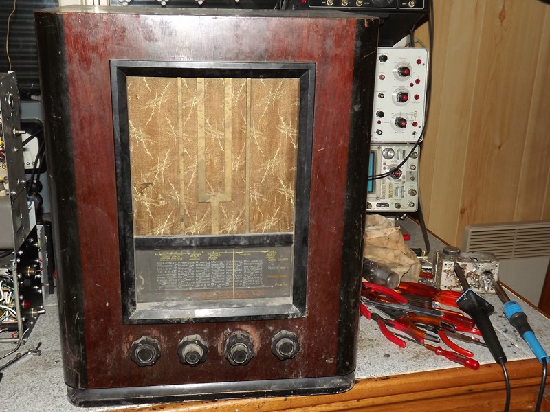

Du coup je vais me venger sur ce gros poste remonté du sous-sol >>>
| Sujet : BFO/Mélangeur pour BCL Nouveau | De Totolagalène Le 10-05-2013 à 21:40 sta |

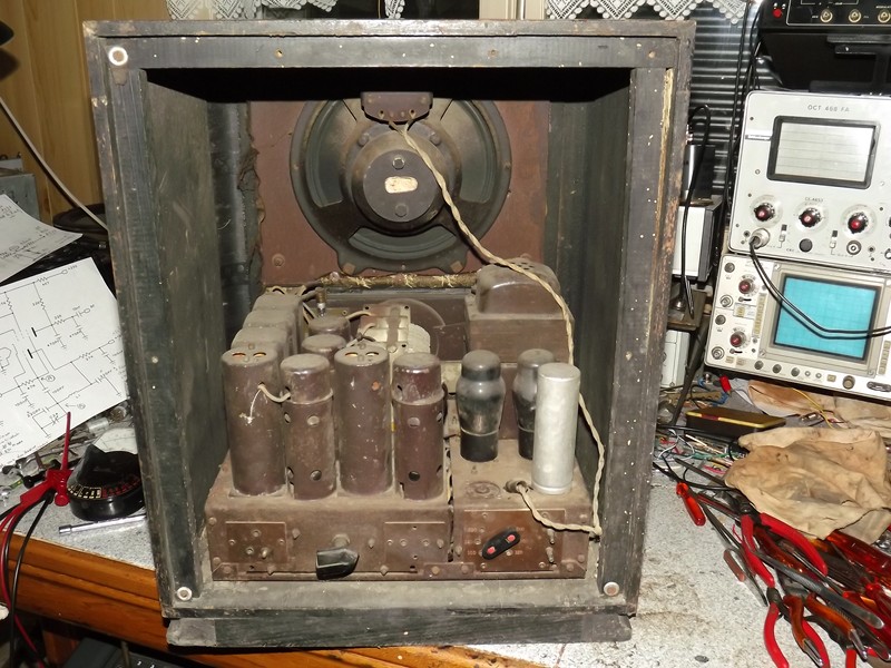

Dedans >>>>>

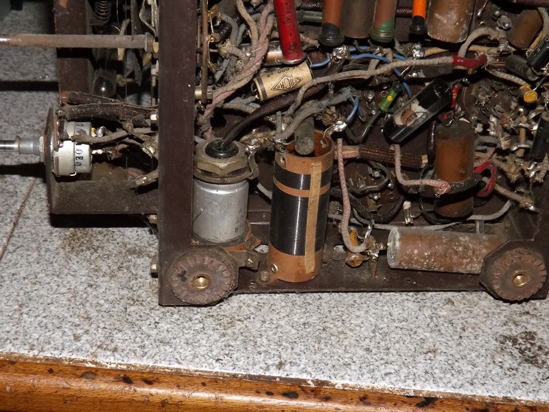

Il est drôle ce poste (Ducretet because la lyre mais modèle ?) Il y a un support de tube vide (comme une deuxième 42) mais on dirait qu'il n'a jamais été complètement câblé; peut-être une prise diagnostic pour la valise .
Il y a un indicateur d'accord au néon.
En regardant le socket de la 80, je vois que les 2 condos de filtrage ont leur plus reliés
ensemble et on dirait qu'on est en présence d'un filtrage par le moins (le HP étant à aimant permanent), c'est la self de filtrage qui est drôle; on dirait plutôt une bobine d'accord PO.

| Sujet : BFO/Mélangeur pour BCL Nouveau | De slouptoouut Le 10-05-2013 à 22:04 sta |
montage classique d'un Ducretet des années 30 ...
ce qui ressemble a une bobine PO , mais placé dans la section alimentation entre les négatifs des chimiques de filtrage , est en fait une résistance bobiné dont le fil résistif a été émaillé pour l'isoler (d'ou la ressemblance avec une bobine PO !)
C'est bien un "filtrage par le moins" , et cette résistance fournis les diverses tensions négatives de polar (il est d'ailleurs conseillé d'améliorer le filtrage de cette polar en ajoutant un condo de 100µF 40V ou + , entre le point négatif, coté transfo de cette résistance, pole + du 100µF à la masse ...)

Très pris par mon Ducretet, je pense que c'est un C736; le HP à excitation a été remplacé par un à aimant permanent mais je n'ai pas trouvé de self ou résistance de filtrage; par contre j'ai trouvé un total de 62µF sur la cathode de la 80!!!, le socket genre "42" devait être pour le connecteur du HP, ce que je croyais être une self de filtrage ( look d'une bobine PO) sert de résistance avec prise intermédiaire (240/60 Ohms) pour les tensions négatives de polar.
Je vais remettre tout çà d'équerre, mieux que le plan!

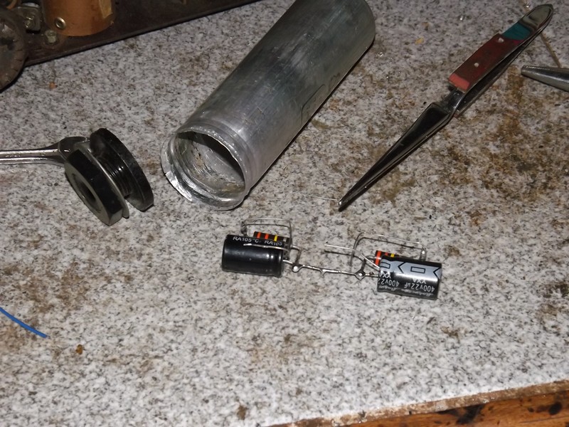

J'ai déjà refait le 2ème condo de filtrage (je les emplis de paraffine) et je termine le premier >>>>>
Je mets deux 22 µF (400 V en série) car le transfo donne 2 X 450 V, c'est plus sûr!
