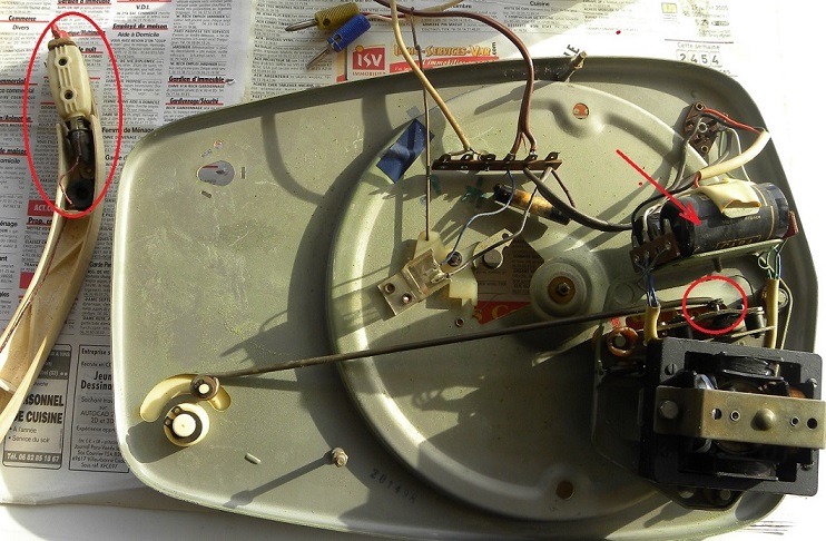

J'attaque la platine d'un poste combiné. Je souhaitais savoir s'il est intéressant de changer la tête de lecture, si on trouve encore ces modèles et surtout comment on la démonte ? J'ai trouvé pour la débrancher mais faut-il tout enlever ?
Par ailleurs, il faut aussi changer quelques bagues en caoutchouc mais là je pense les remplacer par de petits joints toriques.

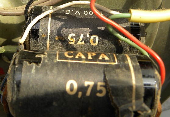

Enfin, le marquage des condensateurs, valeur 0.75, s'agit-il bien de µF ?

Les cellules melodyne sont rarement HS.
Il y a une doc complète dans les archives, même si ce n'est pas le même modèle il me semble que c'est le même moteur.

Oui, ce sont des 0,75µF.
Il est peut-être préférable de respecter cette valeur en mettant pour chacun 2 capas de 1,5µF en série, plutôt que de les remplacer par des 1µF.

0,68µF ça fonctionne très bien.

Pour ce qui est de la cellules melodyne Nico, il manque l'aiguille coté M seule la 78 est présente. Bon, je pense que pour faire quelques essais je peux quand même utiliser la 78.
J'ai finalement démonté la tête, je vais fouiller j'en ai peut-être une dans mon bordelodrôme ou sur une épave...
