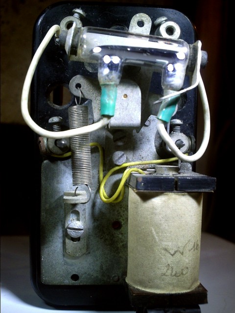

Ce type de contacteur au mercure se trouvait aussi dans les pendules clients EDF pour tarif jour / nuit.
| Sujet : TUBE OU AMPOULE CONTENANT DU MERCURE Nouveau | De Michel87 Le 01-05-2013 à 17:14 sta |
Ce genre de contacts à ampoules de mercure se trouve dans les anciennes minuteries à balancier ( Alkan Sinay ou autres )
On en trouve dans les brocantes ou vide greniers.

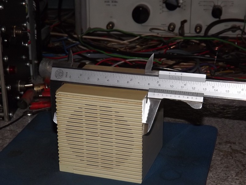

J'ai ce type de poste sans aucun bouton; avec 4 positions: Arrêt, RTL, Europe 1 et France inter. Il fonctionne très bien >>>>>>>>>>
J'ai aussi des contacteurs industriels pour milieux déflagrants avec 2 contacteurs bipolaires à mercure, une ampoule fait diamètre 10 mm longeur 43,5 mm.
Si tu peux la caser je te la donne (sauf le port) , suite pour la photo...

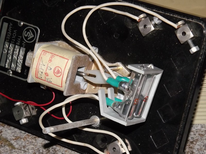

C'est bien le type de minuterie Alkan Sinay à laquelle je faisais référence dans le post de 17 h 14.

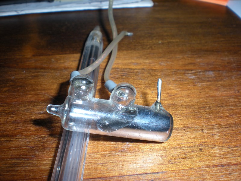

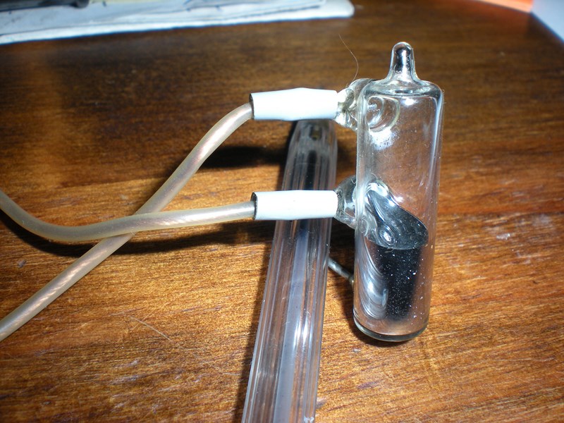

Je viens d'ouvrir mon poste, il est équipé de 3 ampoules à mercure: 2 comportent 3 fils, tous 3 soit reliés par le mercure, soit "isolés" les uns des autres selon la position du cube
. La 3ème ampoule ne comporte que 2 fils et fonctionne comme un interrupteur, également selon la position du cube indeed.
Ce poste est marqué "D.L.M. Pat.Pending Made in France (Eh oui!) Modèle déposé.
PS: "Eh oui!" n'est pas marqué, c'est moi qui ajoute çà

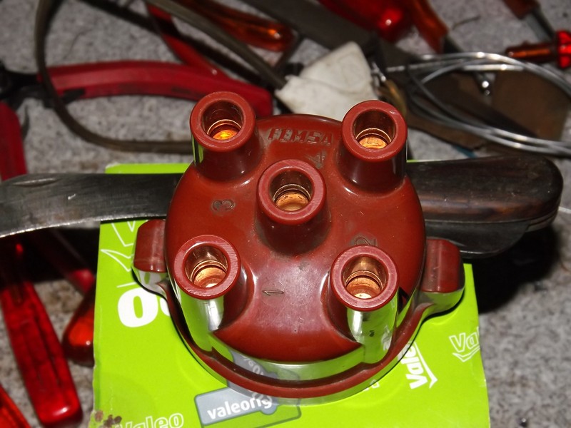

| Sujet : Tête de delco Nouveau | De slouptoouut Le 04-05-2013 à 12:56 sta |
C'est bien ça, c'est une femsa, et c'est de la bonne couleur ! (les autres sont pas de cette couleur là ...Enfin bon, chez rino ils n'ont pas fait d'allummeurs de couleur rose avec des étoiles vertes !)
Bon, en attendant et apres avoir bien nettoyé les contacts , et tout passé a l'acétone, ça remarche ...mais ça a du mal a démarrer surtout quand il fait humide et ça tient plus le ralenti ou ça a des ratés

> "Bon, en attendant et apres avoir bien nettoyé les contacts , et tout passé a l'acétone, ça remarche" < Sic
Alors, Sloup, elle est foutue ou pas, ta tête de distributeur?
Le seul défaut possible est qu'elle soit fêlée (sans parler de son balais ou charbon).
| Sujet : tête de delco Nouveau | De slouptoouut Le 04-05-2013 à 14:03 sta |
de l'humidité est rentré dedans, il doit y avoir une fente quelque part... et le charbon a l'air bien usé .
| Sujet : tête de delco Nouveau | De Totolagalène Le 04-05-2013 à 14:06 sta |

le type de relais a mercure que j'ai trouvé ...c'est ça
Sloup
| Sujet : Sujet : TUBE OU AMPOULE CONTENANT DU MERCURE Nouveau | De Totolagalène Le 04-05-2013 à 14:27 sta |
C'est les dimensions de l'ampoule qu'il faudrait indiquer.

@ Sloup,
dans la tête du delco, les contacts (1 par cylindre) se font peu à peu manger par l'arc électrique qui nait entre eux et l'extrémité du doigt du delco, l'extrémité en cuivre du doigt s'use de la même façon. Le mieux est de remplacer les deux.
si le delco est fêlé, l'humidité va pénétrer et la HT n'ira pas vers les bougies....
si le plastic est devenu poreux, un pis aller serait de le sêcher (une nuit sur un radiateur, mais ce n'est plus trop de saison) puis de le pulvériser (côté extérieur) avec un spray contre l'humidité.
Des fils de bougie anciens deviennent poreux et peuvent aussi créer problème. court circuit vers la masse ou rupture du conducteur central.
Certains chapeaux de bougie ont une résistance antiparasite en série, résistance qui peut se couper .... d'où des ratés à bas régime, difficultés de démarrage,...
Benoît

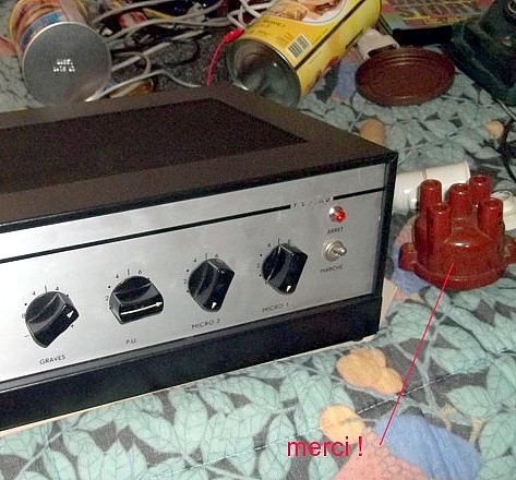

me revla , pour savoir si Totolagalene a pu envoyer la tête de delco , marque Femsa (une Ducellier ne convient pas) avec le doigt (le contact tournant ) et contre quoi, ou pour combien ?
Et pour répondre a vos question concernant mon relais a mercure :
le relais, de marque bien connue "Alkan Sinay " ( comme les minuterie a balancier , c'étais la spécialité de la marque, mais "Alkan Sinay " a aussi fait des relais instantané) est monté sur une platine de 60*120mm hors tout , en bakélite noire, a fixer au mur, verticalement (2 trous pour vis de 5 mm maxi )
-Le basculeur a mercure seul fait 10mm de diamètre et 41mm de long, il est si besoin, facilement démontable
-La bobine fait 25 mm de diamètre et 55 de haut, alésage du noyau plongeur 8,5mm, course 5 mm , tension de commande 16 à 25V
-La sensibilité est gossièrement réglable mécaniquement, en agissant sur la tension du ressort de rappel
| Sujet : Tête de delco /tube contenant du mercure Nouveau | De slouptoouut Le 06-05-2013 à 20:16 sta |
Ah oui, la photo de mon relais a déja été posté, c'est celle du post suivant :

Oui Sloup ta tête de FEMSA (avec le doigt) est partie aujourd'hui, étant donné que mercredi et jeudi sont fériés tu ne l'auras au plus tôt que vendredi.

| Sujet : ampoule ou tube mercure Nouveau | De radiorobots Le 07-05-2013 à 13:35 sta |
MERCI SLOUP!
Platine un peu trop grande.....
Dommage chez ADDISON il y a ce que je veux...l'ampoule mercure avec 2 électrodes
3 je crois mais les frais de port sont ASTRONOMIQUES!!!!!
patience avec le temps je trouverais peut-être une épave du poste ou une autre personne
soit sur le FORUM ou AILLEURS...? qui me dépannera...MERCI

| Sujet : Tête de delco /tube contenant du mercure Nouveau | De slouptoouut Le 10-05-2013 à 19:44 sta |
oui, elle n'a plus de "ratés" ni de "trous" et elle tourne comme une horloge (ma bagnole )
