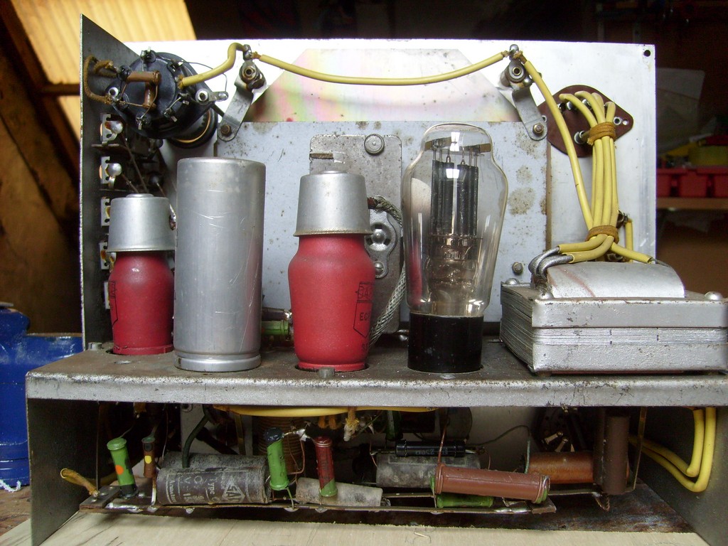

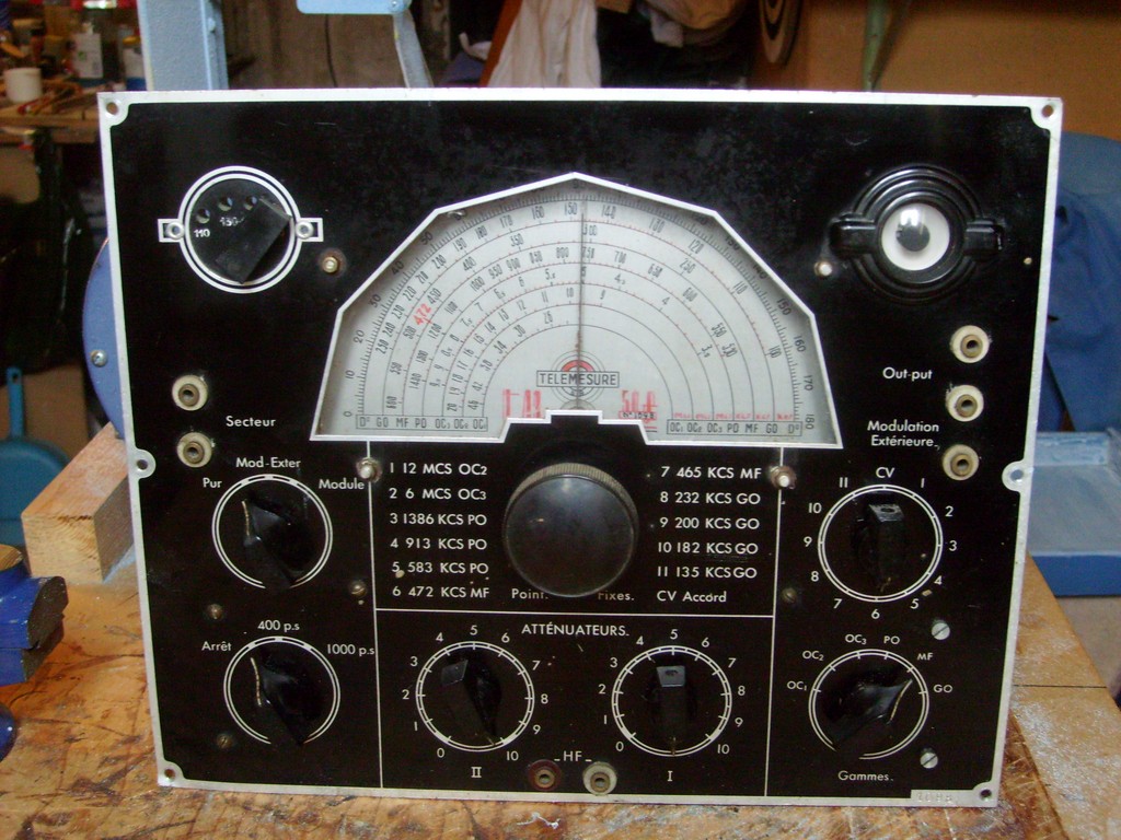

| Sujet : heterodyne Nouveau | De tanteju52 Le 29-04-2013 à 09:57 sta |
Nouvel essai,si j'ai fait comme il faut,devrait y avoir le portrait de la bebete,et la question reste posée:est-ce que ça dit qqch à quelqu'un ?
| Sujet : heterodyne Nouveau | De tanteju52 Le 29-04-2013 à 10:12 sta |
SEMBLE BIEN QUE JE NE PEUX EN PASSER QU'UNE A LA FOIS...
TRES BEAU BUS DE MASSE!
| Sujet : heterodyne Nouveau | De tanteju52 Le 29-04-2013 à 10:18 sta |
Bon,c'est laborieux,mais ça fonctionne.
Question à 3 centimes;que peut-on mesurer avec l'oeil magique?

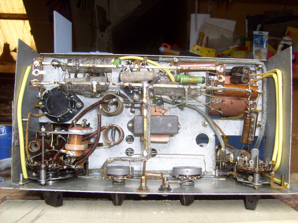

| Sujet : heterodyne Nouveau | De tanteju52 Le 30-04-2013 à 12:13 sta |
Un petit mot pour rappeler ma démarche de départ:
je cherche tout renseignement concernant cette heterodyne
marquée TELEMESURE I ou L43,équipée en tubes "transco",ce qui la donne
"pas tres jeune"...
J'ai commencé à relever le cablage,mais je ne cracherais pas sur le schema,
si qqn a ça dans un fond de tiroir...
D'autre part,après réflexion,je pense que l'EM4 sert tout bonnement d'indicateur
d'accord pour les récepteurs qui en sont démunis...
A vous lire...
C F

| Sujet : heterodyne Nouveau | De tanteju52 Le 01-05-2013 à 17:15 sta |
Salut,Wizhard ,merci pour la poignée de conseils,je vais pour le moment finir
le relevé du cablage (faute de shema),détourner le secteur vers un chemin plus
"safe",avant d'attaquer le safari-condos,il y a déja le traditionnel 2X8micros de
filtrage ht qui s'est répandu dans le fond,pas de doute de ce coté la!
des nouvelles au fur et à mesure de la suite...
Bon printemps!
C F

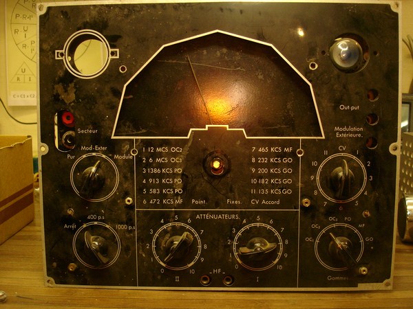

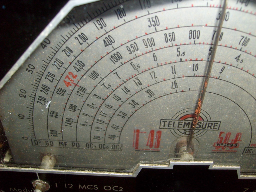

J'ai un ami qui a le meme appareil que vous mais le cadran est absent!
Auriez-vous l'amabilité de me faire un scan du cadran pour pouvoir l'imprimer et le remettre en place...Mon adresse mail: domi64 arobase gmx.fr
merci d'avance!

| Sujet : heterodyne Nouveau | De tanteju52 Le 03-05-2013 à 09:01 sta |
Bien volontiers,DOMI,je vous demanderai juste un peu de patience,
je n'en suis pour le moment qu'au relevé de cablage...
Je ne vous oublie pas pour autant.

Remarque à propos du cadran :
Je ne comprendrai jamais cette solution complètement irrationnelle qui consiste à placer les gammes ondes courtes sur les demi-cercles intérieurs, alors qu'il faut les placer à l'extérieur pour obtenir l'affichage le plus dilaté, donc le plus précis.
A défaut de vouloir reproduire l'original, c'est aussi une bonne occasion pour rectifier cette déconnométrie d'époque !

Bonjour à tous,qqes nouvelles du chantier...
Changé les capas de filtrage ht par des 8µF nos,je vais devoir essayer d'en sauver un,il chauffe un peu trop...
Toutes les preselections fonctionnent,le 200kHz est à sa place(à la louche à l'oscillo),faut que je trouve un compteur...
Pas de modul interne,à voir...
Gros pépin:le cv est hs,lames trop faussées,si qqn a ça dans un fond de poche :200 pF,
une cage,12lames mobiles,10 fixes,je suis preneur!

| Sujet : heterodyne Nouveau | De domi64 Le 23-05-2013 à 20:55 sta |
je vois que ça progresse...pas toujours comme on veux!
Pour le CV une photo avec les dimensions nous permettrait de regarder si ...?

| Sujet : heterodyne Nouveau | De tanteju52 Le 24-05-2013 à 11:59 sta |
Je ne vais pas tarder pour les photos,par contre j'ai mal calculé la capacité,elle est probablement plus proche de 400pF,plus précis dès que je retrouve mon jeu de cales d'épaisseur,j'avais surestimé l'entre-lames...

| Sujet : heterodyne Nouveau | De tanteju52 Le 29-05-2013 à 18:01 sta |
voila le scn du cadran,pour domi64..pour memoire,la base du cadran mesure exacto 180mm
| Sujet : heterodyne Nouveau | De tanteju52 Le 29-05-2013 à 18:14 sta |
Raté,c'est pas mon jour...dimension de la base:180mm pile..
| Sujet : heterodyne Nouveau | De tanteju52 Le 29-05-2013 à 18:37 sta |
Tant qu'à y etre,le CV,dimensions:90X42,prof35mm,12lames mobiles,10 fixes,capa estimée 400pF...S'il vous encombre,n'hésitez pas...
CF

| Sujet : heterodyne Nouveau | De domi64 Le 29-05-2013 à 22:54 sta |
Meerci pour le cadran!

| Sujet : heterodyne Nouveau | De domi64 Le 03-06-2013 à 09:52 sta |
j'ai recupere le generateur hf samedi!
il est en plus mauvais etat que le votre mais il est complet...
j'ai mis le cadran en place (pour voir) et le résultat est "pas trop mal"...je l'ai eclairci et retouché avec un logiciel de photo puis imprimé et enfin plastifié...
Si vous avez le schéma je suis preneur car de nombreuses modifs ont été apportées a mon appareil: remplacement de l'EF9 par une EF80, le transfo a été changé et des diodes ont remplacé la valve...

| Sujet : heterodyne Nouveau | De domi64 Le 03-06-2013 à 09:57 sta |
Le cadran retouché c'est celui-la (pas évident car c'est ecrit visiblement à la main!)...
| Sujet : heterodyne Nouveau | De tanteju52 Le 10-06-2013 à 16:26 sta |
Une petite semaine dans le gaz(grosse saleté pulmo,total rincé)donc sorry pour le schema,il me faut le "mettre propre",puis le scanner...
Je n'ai pas jugé utile de retoucher le cadran,le scan est en tous points fidèle!

| Sujet : heterodyne Nouveau | De domi64 Le 10-06-2013 à 23:09 sta |
Bsoir,
Et voila le generateur avec sa facade refaite et son cadran!
Encore merci...
Domi64

Pour DOMI64,apres filtrage(8µF/15k/8µF)il me reste 125V,pas certain que ce soit une valeur critique...
Par ailleurs,vous est il possible de mesurer le CV?a mon avis aux environs de 400pF,je ne pense pas pouvoir
le remettre en état,j'en cherche donc un !

| Sujet : heterodyne Nouveau | De Radiolo Le 01-07-2013 à 18:04 sta |
Pour ce qui est du CV il faut impérativement le sauver car le changement du CV entrainera des erreurs sur le cadran car il est quasi impossible de trouver la même loi de variation, rien n'etait standard a cette époque.....
faites une photo du CV il est dans doute démontable et on pourra redresser séparement rotor et stator

| Sujet : heterodyne Nouveau | De tanteju52 Le 05-07-2013 à 18:19 sta |
Pur radiolo,il est sur un post en amont,photo,dimensions,etc...Je ne désespère pas de le "rattraper",mais bon,la flemme...
