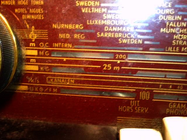

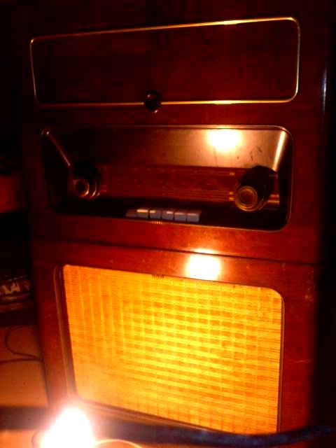

| Sujet : question sr les mhz Nouveau | De tsfgenerator Le 24-04-2013 à 19:33 cms |
merci pour toute vôtre gentillesse
voilas quelques photo pas bonne mais :s je suis désolé.
| Sujet : question sr les mhz Nouveau | De Masterorion Le 24-04-2013 à 19:40 cms |
On dirait bien un meuble radio-phono destiné à la base au marché allemand, mais je n'en suis pas sûr. J'ai du mal à ma faire une idée de la taiile de l'appareil sur ces photos.
Qu'y a t'il de marqué sur la plaque signalétique de châssis ?
| Sujet : question sr les mhz Nouveau | De Jean-B Le 24-04-2013 à 19:44 sta |
Pour recentrer sur la question, les ondes courtes sont bien graduées en mètres (à gauche, on lit "25").
Voir réponse de 19h20.
Rappel : L = 300/F
(L en mètres et F en MHz).

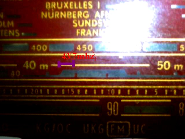

| Sujet : question sr les mhz Nouveau | De tsfgenerator Le 24-04-2013 à 21:33 cms |
le 7MHZ se trouve là si j'ai bien compris ? cordialement
| Sujet : question sr les mhz Nouveau | De Jean-B Le 24-04-2013 à 21:38 sta |
C'est bien cela !

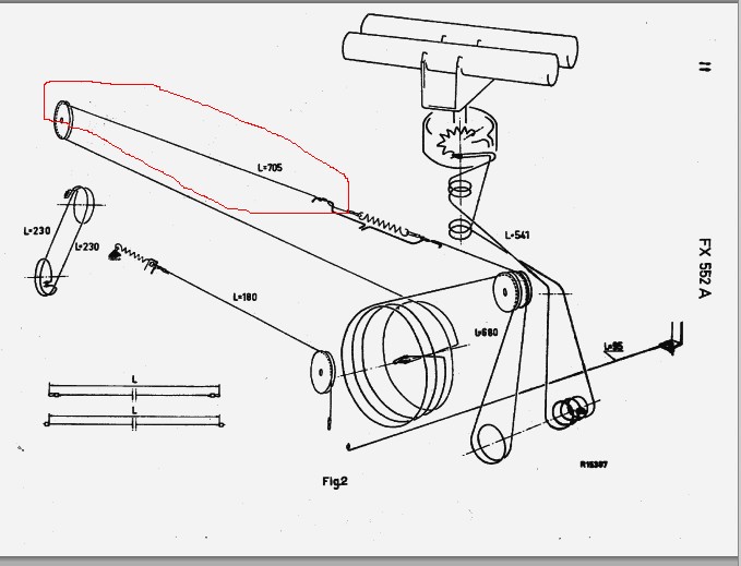

Les ami(e)s en mode petite réparation le nœud du fil de l’aiguille de ma philips FX 552 A qui c'est décroché, je doit trouver comment sortir l’intérieur pour pouvoir le renouer! c'est génial :D ![[:ouin:]](s10.gif) ![:o[]](s13.gif)
| Sujet : question sr les mhz Nouveau | De HLJ Le 26-04-2013 à 22:51 sta |
Voir la documentation technique Philips originale (déjà citée plus haut) de cet appareil ici : http://www.doctsf.com/documents/afficher_document.php?num_doc=29534&page_doc=1.
Le cheminement des ficelles est décrit à la page 12 du document PDF.
Cependant ce travail nécessite une certaine dextérité et un bon sens de la mécanique et du bricolage, si vous ne le sentez pas je vous déconseille de vous y lancer.

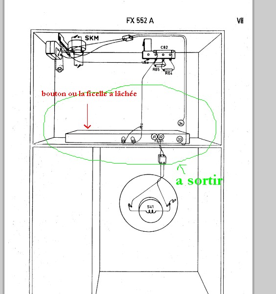

Voilas le ficelle qui me pose problème
| Sujet : question sr les mhz Nouveau | De tsfgenerator Le 27-04-2013 à 12:19 sta |

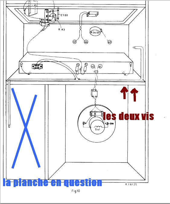

c'est un peut galère, car il faut bien-sur que je sorte le boitier (entouré en vert sur le schéma )
car ça se trouve au bouton tous devant! pas d'axée sans sortir le Boitier! je l'aurais bien fait mais il y a le tourne disque de brancher l'haut-parleur... c'est galère surtout que je veux pas griller mon poste pour une ficelle! si quelqu'un est du sud ouest pouvant m'aider! ![[:Hi:]](s12.gif) ![[:!!:]](s17.gif) ![[:!!:]](s17.gif) ![[:!!:]](s17.gif)

Pour sortir le châssis, il faut :
- Déconnecter les câbles du haut-parleur et du tourne-disque (mettez des repères avec des étiquettes si vous risquez de les confondre)
- Dévissez les (4 en général) vis qui fixent le châssis sur la planche.
- Le tirer délicatement en arrière en regardant que rien ne coince au niveau de l'antenne orientable intérieure qui est sur deux barreaux de ferrite.
Si la ficelle est juste cassée au niveau du nœud mentionné plus haut, vous pouvez essayer de refaire un nœud et de l'accrocher à nouveau. Pour cela vous avez besoin d'un peu de mou que vous pouvez obtenir en sortant la ficelle de la poulie gauche du cadran.
Mais faites attention à ne pas la faire sortir de l'ensemble des poulies car dans ce cas ce sera vraiment la galère pour tout remette en place.
Le remontage du châssis dans le meuble se fait en ordre inverse, attention à bien le center (voir au niveau du cadran qui doit être à sa place correcte, ni trop a gauche, à droite ou en retrait) avant de bloquer les vis de fixation.
| Sujet : question sr les mhz Nouveau | De HLJ Le 28-04-2013 à 09:26 sta |
PS: selon la figure du boîtier il semble que vous avez des dominos ou des connecteur sur les câbles secteur du tourne-disque et sur le haut-parleur, donc cela ne devrait pas poser de problème, s'il n'y en a pas, vous pouvez couper le câble et en mettre vous même si vos n'êtes pas équipé pour souder les fils.

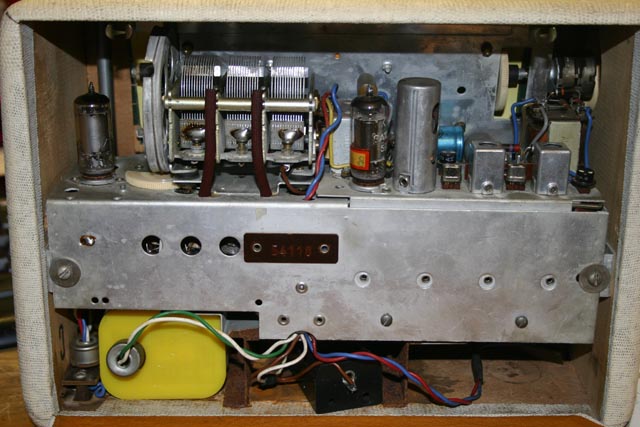

Bon, j'arrive un peu après la bataille, mais je trouve la question
de la tsf à transistors pas tout à fait absurde.
J'avais trouvé sur une brocante ce mutant caractéristique d'une période
de transition technologique :
ici
à comparer avec
celui-ci
Le chaînon manquant en quelque sorte ...
| Sujet : question sr les mhz Nouveau | De fdevlos Le 28-04-2013 à 10:47 sta |
je précise, celui de la photo n'est pas le mien que j'ai donné
à un proche, mais visiblement celui de notre ami du forum.

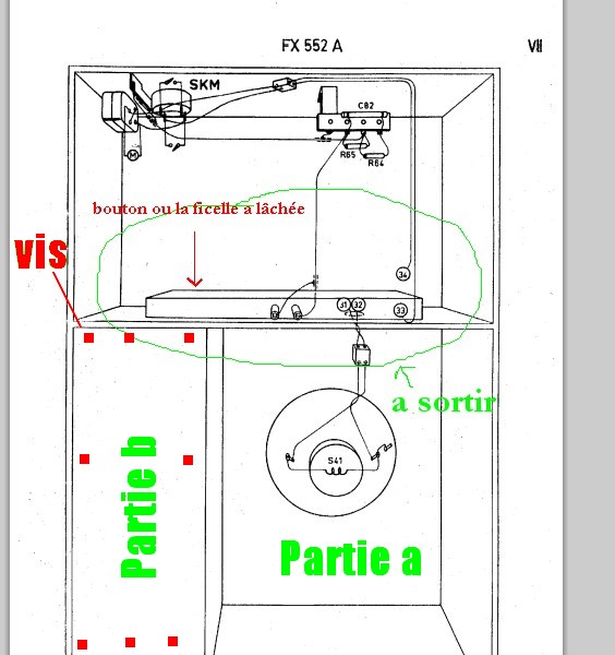

je suis un peut bloqué pour rien dévisser ses fameux vis! j'ai peur d’abîmer la caisse.
voici l'image qui montre mon cas.
cordialement![[:Hi:]](s12.gif)

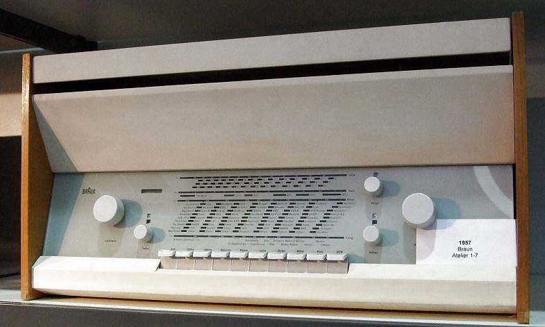

elle à le style qui pourrait aller avec nôtre époque franchement! un look plutôt moderne
| Sujet : question sr les mhz Nouveau | De audiovalve Le 29-04-2013 à 09:22 sta |
voilà un autre ornithorynque :

Pour desserer des vis bien bloqué par l'oxydation ! ou serré comme un âne par un dépanneur qui fait de la muscu ?
Essayez dabord d'y mettre du dégrippant et de laisser agir une demi heure (voire toute une nuit)
si c'est toujours indémiaulable :
Retirer tous les tubes (notez leur emplacement) retourner l'appareil (sens dessus dessous) taper sur la tête avec un marteau (pas une masse ou un merlin quand même !) , puis prendre un gros tournevis et dévisser en s'aidant au besoin d'une pince multiprise enserrant le tournevis ...
En dernier recours si toujours pas moyen de dévisser apres ça :
Prendre une disqueuse avec un disque à tronçonner, couper la vis a raz, extraire le restant par l'autre face , ou en faisant un trou dedans et en utilisant un extracteur ... Apres , il faudra sans doute passer un coup de taraud dans le trou plus ou moins sagoiné suite a tous les mauvais traitement administrés (si le trou est devenu trop grand, ou si il est ovalisé : l'agrandir encore , mettre un écrou de l'autre coté et le souder à l'arc ...si toutefois il y a la place de passer la baguette ou la torche ) et mettre une vis neuve vissant dans le taraudage, ou dans l'écrou soudé !

c'est super mille merci! bon alors je vais essayer toute ses méthodes ce n'est pas ses vis qui vont me charrier! démiaulable quelle jolie mot étant dans le domaine de l'écriture k'aime tous ses genre de mot <3 :) guy   démiaulable et moins bourrin que dépiaute DÉZINGUÉ ca fait peur !
| Sujet : question sr les mhz Nouveau | De f6cer Le 30-04-2013 à 17:04 sta |
une petite astuce : on fait baigner un petit moment avec du 3 en 1 puis on place un fer à souder au contact de la lame du tournevis , on attend que la chaleur se transmette bien (l'huile 3 en 1 se met à fumer) puis ON FORCE UN PEU DANS LE SENS DU VISSAGE et ensuite seulement on tente de dévisser .
Ne pas insister trop sinon on supprime la fente de la vis , auquel cas : Dremmel et disque carborendum !
Ca marche aussi très bien avec des boutons serrés par des vis à clés Allen
| Sujet : question sr les mhz Nouveau | De tsfgenerator Le 30-04-2013 à 17:34 sta |
je vais commencer par mettre de l'huile en espérant ne pas tacher la planche de bois , très intéressante toute vos astuce en tous cas!

Ces Braun étaient vraiment de belles bêtes, et leur esthétique dépouillée (très scandinave, bien qu'il s'agisse de matos purement Allemand) les "signe" au premier coup d'oeuil. De plus leur son n'avait rien à voir avec les bestiaux pour Oktoberfest, genre Gründig , Körting ou Téléfunken; avec leurs graves pour marches militaires et leurs aigus clinquants.....J'en ai vendu (et assez peu dépanné, ils étaient solides !!), dans le matériel d'outre Rhin c'était sans doute ce qui se rapprochait le plus de la HIFI. et c'était construit avec du bon matos, des HP KEF (ou Leak) par exemple.C'est pourquoi à moins qu'il n'ait été stocké en ambiance humide ou marine ce problème de vis grippée est étonnant, car même leur "accastillage" était de bonne qualité.....
On peut se faire du dégrippant à peu de frais en diluant de l'huile de vaseline ordinaire avec du White-Spirit. Ce mélange est très pénétrant et en principe la vis vient si on lui cause assez fort.....Le pétrole lampant (celui des petits radiateurs Japonais) va assez bien aussi.
Bon démontage et soignez le bien, tout ce qu'a fait Braun (à part les appareils ménagers et les rasoirs !!) est très recherché....

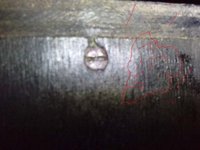

Voilas mon ennemi de 3 jour essayer l'huile pour tondeuse toujours pareil mais je vais essayer le reste!
| Sujet : question sr les mhz Nouveau | De Jean-B Le 02-05-2013 à 01:22 sta |
C'est quoi, sur le haut de la vis ?
On dirait une trace de soudure ou de colle pour bloquer la vis ...
| Sujet : question sr les mhz Nouveau | De tsfgenerator Le 02-05-2013 à 04:03 sta |
bonsoir pardon pour la qualité :s c'est une petite fissure, preuve qu'ils on visés comme des bourrins!  ![[:Hi:]](s12.gif)
| Sujet : question sr les mhz Nouveau | De tsfgenerator Le 02-05-2013 à 12:28 sta |
bonjour, je ne peut rien faire aux têtes des vis qui sont malheureusement plantés dans le bois :s
| Sujet : question sr les mhz Nouveau | De Michel87 Le 02-05-2013 à 12:57 sta |
Si j'ai bien compris, la tête de vis est sur le bois et la partie filetée est vissée dans un taraudage du chassis.
Est ce bien le cas?
Et quel est le diamètre de cette vis?
| Sujet : question sr les mhz Nouveau | De tsfgenerator Le 02-05-2013 à 15:47 sta |
bonjour oui en faite je voudrai sortir mon boitier ou sont les lampes... pour remettre la ficelle et nettoyer toutes la poussière, alors j'ai dévissé la partie ( a ) car les deux vis tenant le cotai de mon boitier y sont, mais il faut ensuite que je devise la partit (b) car les autres vis tenant le boitier si trouvent, mais voilas les vis de la partie (b) sont vissé comme des bourrins et ils sont a ras du bois exactement .
je ne c'est pas comme ils ne sont pas comme ceux que j'ai de jas dévissé.
| Sujet : question sr les mhz Nouveau | De XYZ du 56 Le 02-05-2013 à 18:50 sta |
Caisse à renverser après avoir sortis les tubes(en les repèrant!!!).
Les têtes de vis doivent être horizontales.
Déposer sur la périph. des têtes de vis quelques gouttes d'une huile dégrippante(de marque quelconque).
Laisser agir au mini 24 heures.
Essayer de dévisser, sinon non, remettre encore de l'huile(ne pas noyer la caisse et l'électronique!!!). Cette fois au mini 48 heures et ça doit pouvoir se dévisser.
Solution extrème: percer dans la tête de vis et introduire dans le trou (à l'aide d'un marteau: ne pas taper trop fort!), une tige d'acier de forme carrée pour, à l'aide d'une clé plate tourner la vis.
Et faire, à votre Dieu préféré, une prière.
| Sujet : question sr les mhz Nouveau | De Michel87 Le 02-05-2013 à 22:34 sta |
J'ai déjà utilisé la méthode préconisée par XYZ du 56.
A partir d'un diamètre de 5mm, ça marche.
En dessous, il est difficile de centrer le perçage.
Une fois le perçage effectué, j'utilise une clé Allen, faute de tige carrée.
Sinon, il y a la méthode du taraud avec un pas à gauche, mais je pense que ce genre d'outil est devenu introuvable de nos jours. ![[:ouin:]](s10.gif)
| Sujet : question sr les mhz Nouveau | De pierre.ch Le 02-05-2013 à 23:50 cms |
Les démontes vis (avec un pas à gauche) existent toujours on en trouve au rayon outillage des grandes surfaces de bricolage et sont toujours utilisés en réparation mécanique. Celà s'appelle des queues de cochon je crois (enfin si je ne confonds pas les termes). Ce ne sont pas des tarauds avec pas à gauche, les tarauds sont fragiles et cassent dés que l'on force un peu trop dessus. alors débloquer une vis avec !!!
Seul problème: difficile à mettre en oeuvre pour des vis en dessous de 5 mm comme l'a bien dit Michel87. Pour arriver à percer au centre de la vis il faut en premier faire un pointage (avec un pointeau bien évidemment) qui guidera le foret au début du perçage.
| Sujet : question sr les mhz Nouveau | De Jacques (webmestre) Le 03-05-2013 à 06:26 sta |
| Sujet : question sr les mhz Nouveau | De HLJ Le 03-05-2013 à 07:14 sta |
Si je comprends la description de tsfgenerator dans son post du 2 mai à 15:47, le problème ne vient pas des vis du châssis, mais d'un panneau de bois qui ferme une moitié gauche de la partie inférieure du meuble et qui est vissé avec des vis a bois rouillées.
Pour un tel cas, le dégrippant n'y fait rien, le seul moyen est le perçage.
PS: Avec d'autres photos on comprendrait mieux la situation.
| Sujet : question sr les mhz Nouveau | De wizhard Le 03-05-2013 à 10:32 sta |
Hello.....
En tout dernier recours, on peut toujours "bouffer" le bois autour de la tête de vis, avec un Dremel ou Rotofield et une fraise cylindrique, quitte à refaire un greffon pour reboucher le trou ou tout bêtement utiliser une rondelle ad hoc. Visiblement la tête (qui pourrait éventuellement être saisie avec une pince !!) est enfoncée dans le bois et inaccessible....Une fois le châssis sorti une bonne multiprise devrait en venir à bout. C'est une solution brutale, mais ça peut être la seule.....
Les extracteurs pour ces diamètres sont relativement fragiles, car ils ne font guère que la moitié ou les 2/3 du diamètre de la vis. Il faut bien qu'il reste un peu de métal....quand au perçage de la vis je ne m'y risquerais pas sans perceuse à colonne (sensitive), un forêt cassé est pratiquement impossible à extraire et interdit toute reprise du perçage.....
Bonne chance quand même Daniel.
| Sujet : question sr les mhz Nouveau | De XYZ du 56 Le 03-05-2013 à 12:20 sta |
à HLJ,
Je suis désolé, l'huile qui s'introduit dans le bois en suivant la vis finit par la libérer, s'il n'y a pas trop de rouille: sinon perçage.
Sur une quinzaine de cas, je n'ai eu à percer qu'une seule fois.
Mais ça marche!!!

rebonjour a tous pardonner pour se long temps d'absence (cause travail) j'ai bien réussi a tous dévisser grâce a de l'huile simple et forçant, c'est alors que dans l'autre compartiment j'ai vue qu'il y avait deux autre visse, je les enlèves, et voila que la façade devient coulissante permettant de deviser les deux autres résultat 8 vis a s'acharner dessus pour rien, mais bon sa ma servie a faire la poussière plus qu'a refaire le système de la ficelle et voilas le problème résolus :) merci a tous les ami(e)s
| Sujet : question sr les mhz Nouveau | De tsfgenerator Le 23-05-2013 à 14:56 sta |
| Sujet : question sr les mhz Nouveau | De tsfgenerator Le 23-05-2013 à 15:21 sta |
un de mes ami du forum avait raison, je vois mieux, moi qui pensais que ce n'était qu'un nœud et bin pas du tous j'ai tous le système de ficelle a refaire ![:o[]](s13.gif) ![:o[]](s13.gif)
| Sujet : question sr les mhz Nouveau | De XYZ du 56 Le 23-05-2013 à 15:24 sta |
tsfgenerator voulait, le 6/5, laisser agir l'huile 1 nuit. Trop peu.
Les 15 jours qu'il a dû laisser l'huile pénétrer, par suite d'absence, ont été bénéfiques: un peu moins aurait suffit, fort probablement.

| Sujet : question sr les mhz Nouveau | De XYZ du 56 Le 23-05-2013 à 15:36 sta |
Percer est toujours possible, mais il faut savoir se modérer en vitesse de perçeuse et ne pas être trop imbibé!!!

| Sujet : question sr les mhz Nouveau | De XYZ du 56 Le 24-05-2013 à 14:09 sta |
Pour les ficelles, remonter au 27/04 du même "tsfgénérator".
Réfléchir et... agir!
Là, on ne peut rien pour vous: le poste est entre vos mains, le schéma (si c'est le bon?) vous indique par où passer cette "foutue" ficelle.
A imprimer... si c'est le bon.
Sinon voir dans le(s) forum(s), j'ai vu, il y a qq temps, un dossier complet comportant de très (très!) nombreux cheminements de ficelle.
Ah, que c'est bien le numérique: plus de ficelle!!!
