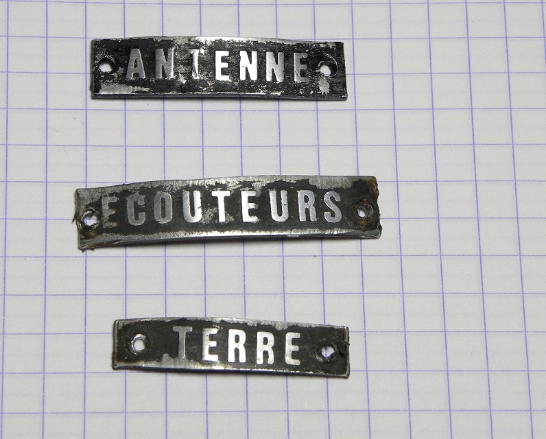

Depuis ce matin je me bats pour refaire cette sérigraphie d'un poste à galène.
Je mets un coup de bombe de peinture noire et essaie d'essuyer les lettres en relief. Mais avec mes gros doigts il y a toujours un coup de travers.
De plus, les plaques sont légèrement arrondies, y a t-il une technique plus sûr et plus efficace ?
Merci !

Peindre, attendre le séchage complet et papier de verre ultra fin sur les lettres ?

Même conseil que Balast, mais utiliser une cale (rigide) avec un chiffon fin imbibé de diluant....

Ou faire le négatif : peindre au pinceau très fin le fond, et retirer au fur et à mesure les éventuelles bavures sur les lettres avec un coton-tige, tant que la peinture n'est pas sèche ...

La méthode qui me réussit :
- un coup de peinture en bombe,
- puis avant le durcissement complet, j'utilise la tranche nue d'une vieille carte bancaire pour araser la surface,
- je laisse durcir, et alors seulement je frotte sur un chiffon bien à plat sur une surface dure, pas de papier abrasif.
- Je viens d'essayer, çà marche
- Le solvant de peinture ne me sert qu'en cas de raté pour tout recommencer.

Les plaques déformées, je les fixe, avant traitement, au double face fin à moquette sur un morceau de bois bien plan.

Plus simple au pinceau, la "tension" de la peinture faisant la travail, et éventuellement coton tige pour essuyer une bavure maladroite sur une lettre.

Nico, j'ai tenté plusieurs fois au coton tige mais je doit manquer de dextérité et en plus le relief des lettres est très faible. J'ai donc opté pour la méthode de Balast.
C'est pas parfait mais bon ça devrait aller quand même.
