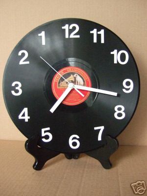

Sujet : TIC TAC Nouveau De Jacques (webmestre)  Le 11-04-2013 à 17:16 sta
    Heureux celui qui possède la pendule Hourriez (avec un ou deux r, les avis dix verges), elle vaut désormais une fortune.
    Je me limite à un 78 tours muni d'un moteur qui tourne à l'envers :-D
    Beaucoup de ceux qui viennent ici ont du mal à lire l'heure. Moi pas, je suis gaucher et adore tout ce qui est inversé :-)

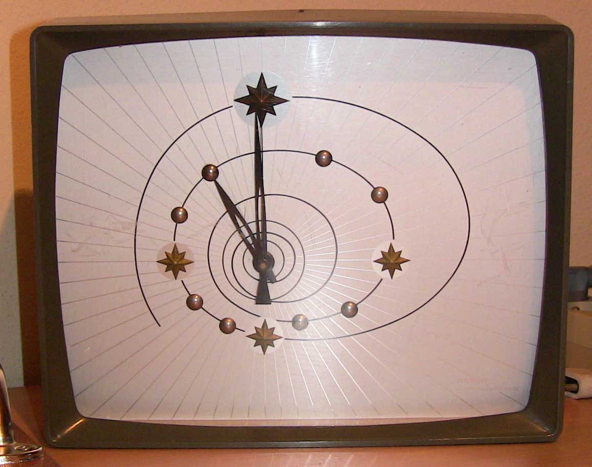

Sujet : TIC.. TAC... Nouveau De Dominique  Le 13-04-2013 à 17:25 sta
    TIC ... TAC ...
    Pour tout problème avec une pendule Houriez, la renvoyer à l'adresse suivante sans la pile :
    Usine de la C.I.M TROPHY
    106 rue de la Jarry
    VINCENNES (Seine)
    tel : 328 75-95
    808 22-77 et 78 :-D
    TIC... TAC...
    Dominique.

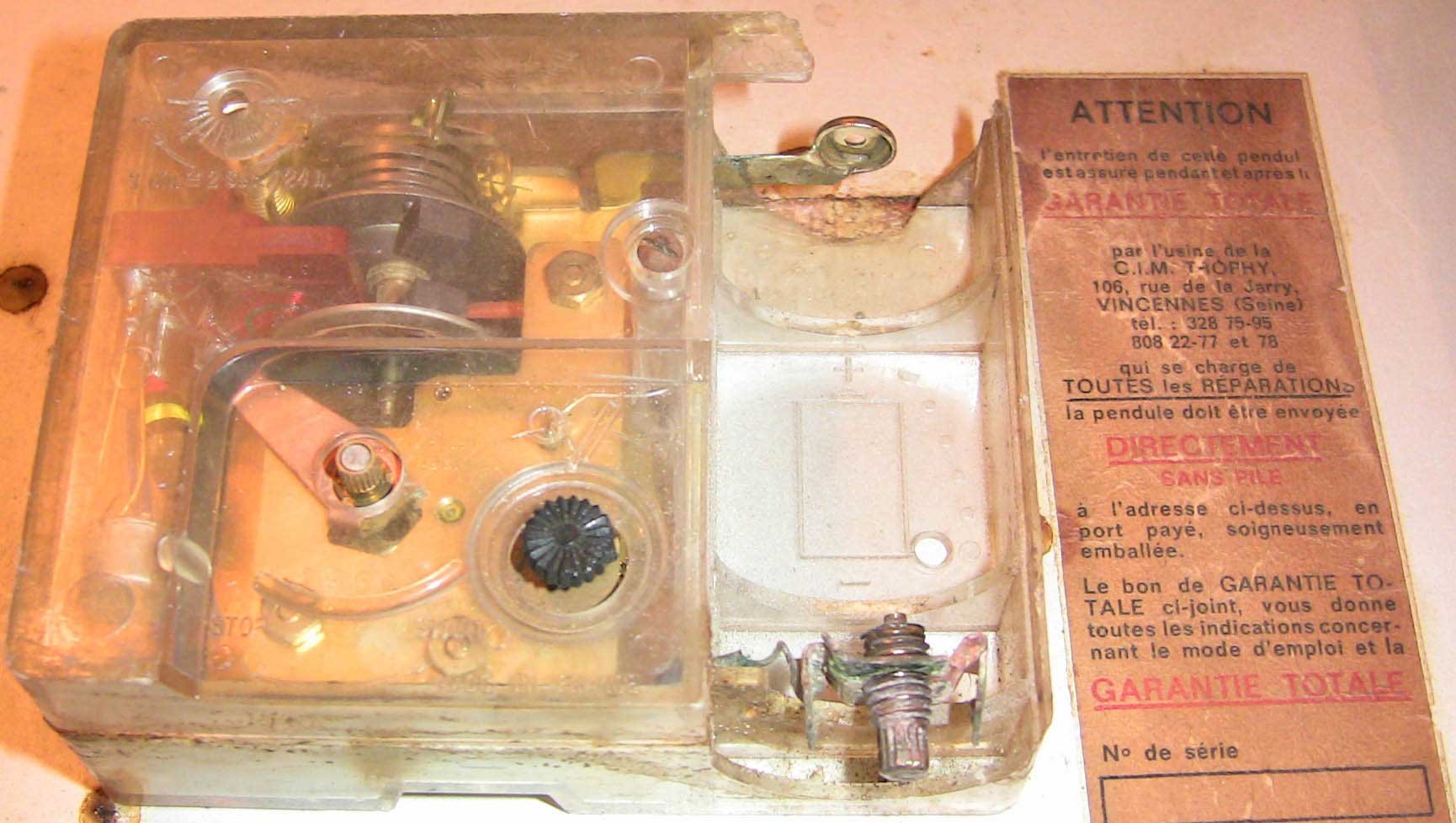

Sujet : TIC.. TAC... Nouveau De Dominique  Le 13-04-2013 à 18:35 sta
    TIC... TAC...
    Bon je me lance :
    La pièce en cuivre accessible depuis la molette sert à bloquer le mécanisme et à le débloquer, voir le lancer.
    Sur la photo, on aperçoit une petite bobine qui doit repousser le mécanisme rotatif car deux petites pièces polaires ou aimants, sont solidaires de celui-ci ( sur le disque ), mais à son tour le ressort en spirale va entrer en action et entraîner le mécanisme dans l'autre sens. Le cycle recommence...
    Je pense que c'est sur ce principe que ça fonctionne.
    On aperçoit également un boîtier de transistor ? et un condensateur ( d'origine ? ), mais là je ne vois pas très bien quel rôle ont ces deux composants.
    TIC... TAC...
    Dominique.

Sujet : TIC.. TAC... Nouveau De Dominique  Le 13-04-2013 à 19:28 sta
    je vais essayer de la remettre en marche et vous donner la réponse.
    Si elle n'est pas naze...
    De toute façon, ça fera un bel objet de collection à mettre dans mon petit musée.
    Et dire qu'elle pourrissait dans mon garage ( je l'avais complètement zappée ).
    Dominique.

Sujet : TIC.. TAC... Nouveau De Dominique  Le 13-04-2013 à 21:34 sta
    J'ai essayé la mienne : HS !
    Cependant en lançant le mouvement d'horlogerie, on voit bien la trotteuse qui file d'une façon quasi continue, ce qui confirme les réponses un peu plus haut.
    Dominique.
Sujet : TIC.. TAC... Nouveau De Jacques (webmestre)  Le 14-04-2013 à 07:13 sta
    Pour Dominique, ces mouvements sont faciles a réparer, le transistor (souvent germanium) ou le condo sont HS, Ce montage sert à consommer un minimum sur la pile en provoquant le rappel du balancier par une courte impulsion.
    Enfin pour la trotteuse Hourriez, qui a raison ? en tout cas pas lui en matière de français :-D:-D

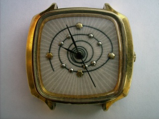

Sujet : TIC.. TAC... Nouveau De Marcel Bourguinet  Le 14-04-2013 à 09:39 sta
    Et celle là, hummm... elle est équipée d'un mouvement Bulova accutron 218 dans un boitier plaqué or 40 microns. Les aiguilles proviennent d'une ancienne TIMEX.
