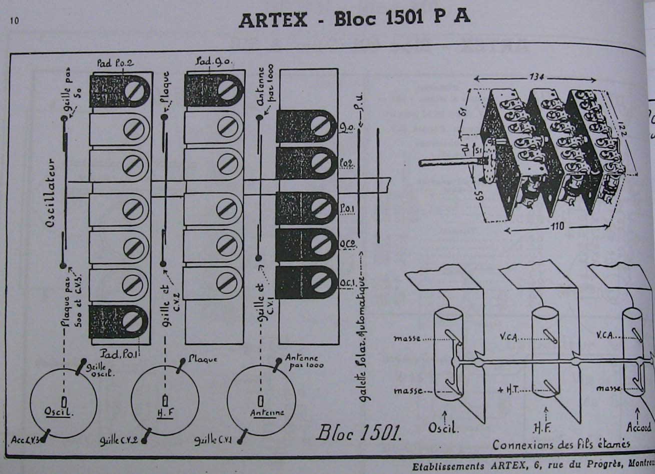

Je possede plusieurs Blocs ARTEX 1501 PA avec CV 3 cages et MF
Ce Bloc est sortie en 1948 donc avec MF à 472 Khz ( Plan du Caire ) .

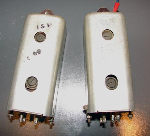

| Sujet : Bloc d'accord et FI Nouveau | De murena Le 04-04-2013 à 00:51 sta |
Bonsoir à tous, et merci pour vos réponses.
Grâce à Pierre Roque nous savons que ce bloc est de 1948, quelqu'un posséderait-il un catalogue du genre Pigeon voyageur sur cette année là pour voir la description qui en est faites ? J'en ai 3, mais un bien antérieur et les deux autres postérieurs ne mentionnent pas ce bloc.

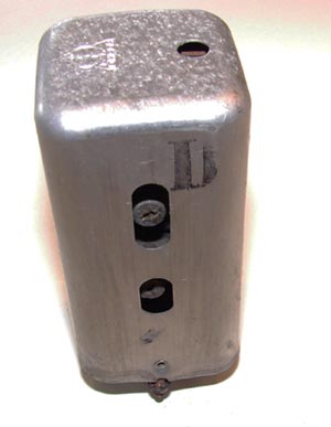

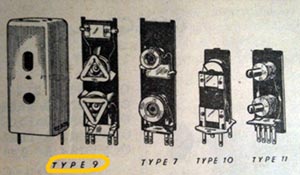

J'ai bien les transfos MF qui étaient avec mais rien n'est indiqué dessus ni marque ni référence utile (exceptée lettre P et deux point rouges).
Dans la mesure ou ils n'ont pas été bricolé quant à leur réglage, je suppose que je peux faire un montage pour vérifier à quelle fréquence j'obtiens le couplage maxi...mais je n'ai pas de géné pour le moment...

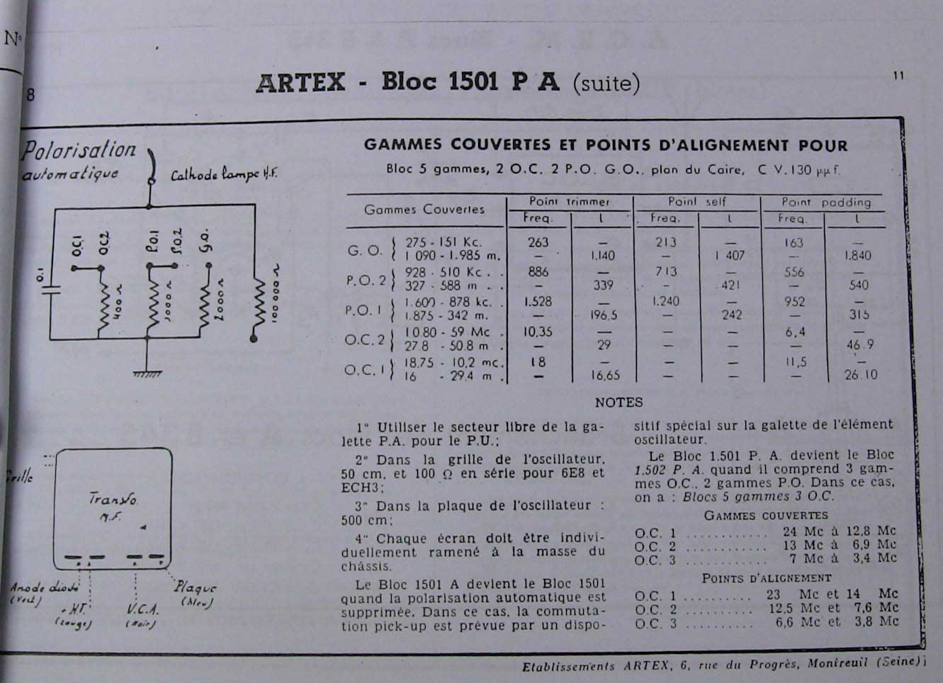

Comme le précise Pierre, le 1501 Artex fonctionne très certainement avec du 472 kHz.
Documents en pièces jointes. J'ai pas pu scanner car bouquin trop épais, j'ai donc fait des photos. J'espère que la qualité conviendra...

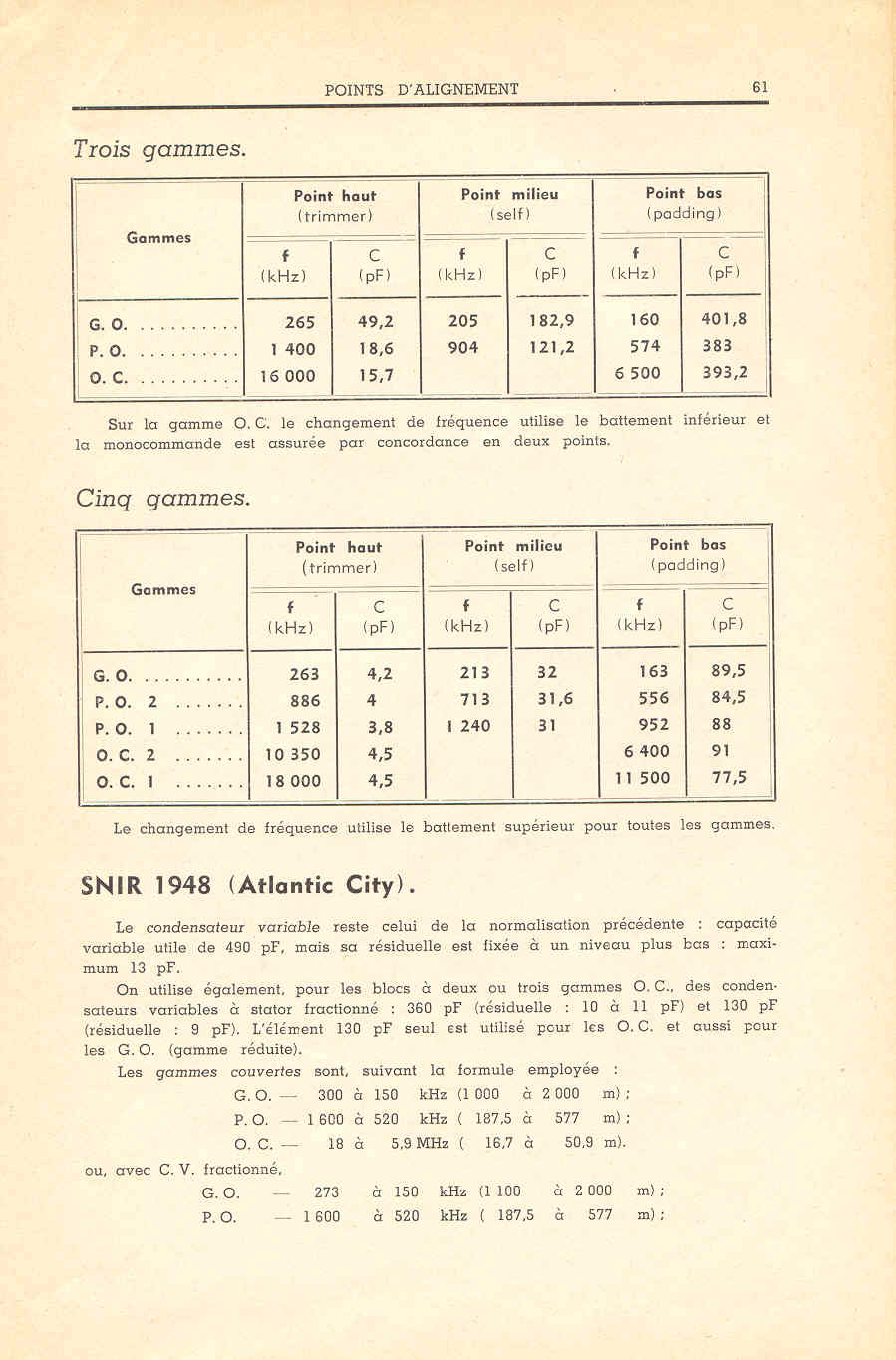

Bonsoir, pour info.
Source : Sorokine "Alignement des récepteurs Radio.
- SPIR 1937 , donne 2 valeurs de MF normalisées, 177 et 472 Khz
- SPIR 1938 , seule la fréquence 472 Khz a été normalisée
- SPIR 1939 , la MF 472 Khz est normalisée mais les constructeurs peuvent la modifier s'ils le jugent utile...
- SPIR 1940 , Le Caire, la MF rest fixée à 472 Khz
- SNIR 1948 , Atlantic City, la MF reste fixée à 472 Khz
- SNIR 1950 , Copenhague, la MF normalisée devient 455Khz, avec la possibilité d'utiliser à titre provisoire la valeur de 480 Khz...
Bref, on voit qu'il y a normalisation mais dire qu'elle est respectée est une autre chose...

Et à propos de ça, j'ai réparé mon géné pas terrible fabriqué par mes soins en 198x bref, j'ai fait l'essai et il n'y a pas de doute les transfos MF sont des 455Khz !!! (mesurés 452KHz).
Suite à cela je les ai démontés complètement. A l'ouverture j'ai trouvé une forme particulière en triangle. Après vérification dans un Pigeon Voyageur de 1950 il s'agit des transfos MF d'Artex ! Dits, série 9. Dans la doc ils sont bien décrits comme 455KHz.
Donc il semble que ce bloc puissent fonctionner avec les fréquences. Peut être la raison pour laquelle la freq. n'est pas indiquée dans la doc du Cdt Dupont alors que pour beaucoup elle figure.

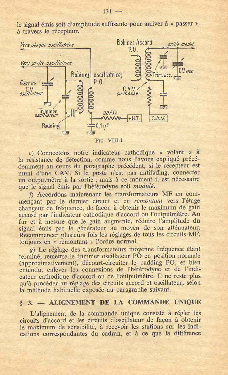

la solution pratique est la suivante : on tente l'alignement en GO avec les MF réglés sur 455 dans un premier temps puis sur 472 si la correspondance entre les fréquences CV fermé/ CV ouvert ne se fait pas . C'est relativement rapide et de toute façon comme le padding de l'oscillateur est un condensateur fixe, il y a une fréquence MF et une seule pour laquelle la coïncidence fréquence de l'oscillateur/ fréquence indiquée sur le cadran sera parfaite
il est bien entendu que l'on possèdera au minimum un générateur

J'ai aussi des 455Khz de chez Supersonic (SS).
Modèle LS Tesla
- ISM (standard)
- ISTV (sélectivité variable) sortie g dessus.
Il sont en très bon état, le blindage alu presque parfait, toutes les papattes et les fixations ok.
je suis partant pour les échanger contre des Omégas.

Bonsoir Totolagalène,
D'abord sache que je suis un brin atypique et avec un fond légèrement contrariant !
Je suis sur un projet un peu spécial dont je parlerai très bientôt sur le forum. Mais pas encore...
Mon premier problème est très bête, c'est que l'implantation ne va pas, les fixations sont décalées de 90° et tombent dans le vide ! et le trou dans le châssis pour les cosses luis n'est pas au bon endroit.
Le deuxième tiens au sujet particulier de mon projet...
Je vais à la bourse de Viry-Châtillon dans 15j un échange peut s'y faire et de toute les manières j'aurai plaisir à y rencontrer qq personnes du forum.

| Sujet : Bloc d'accord et FI Nouveau | De casevech Le 05-09-2013 à 17:08 sta |
j'ai des MF omega mais il faut que je les trouve dans mon stock,je my attelle demain matin je te tiens au courant aucun ecchange frais de port c'est tout quoique si tu a un rafiot des années 28 30
| Sujet : Bloc d'accord et FI Nouveau | De casevech Le 05-09-2013 à 17:27 sta |
il sont disponible donne moi une adresse et il parte![[:Hi:]](s12.gif)
