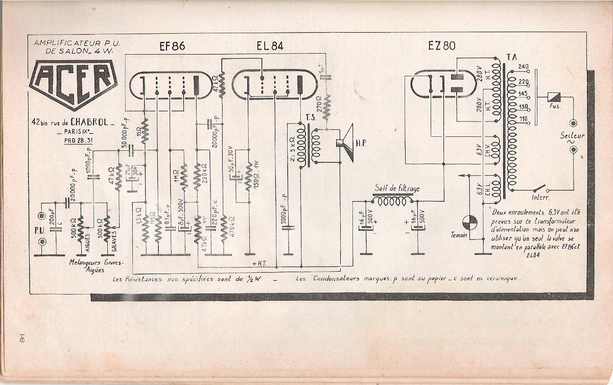

| Sujet : Ampli à tubes Nouveau |  De crilemans  Le 27-03-2013 à 11:48 sta |
 Bonjour Gilbert.
Voici un ampli simplet.
Bonne journée.
| Sujet : Ampli à tubes Nouveau |  De Jean-B  Le 27-03-2013 à 11:58 sta |
 ... le schéma fourni par crilemans est un classique sans difficulté.
Petit piège : la contre-réaction (résistance de 220 Ohms en série avec 1µF) prise sur l'enroulement secondaire du transfo de sortie nécessite un essai.
Sur une borne, tout va bien, sur l'autre, il y a réaction et gare au oreilles !
Une chance sur deux !
| Sujet : Ampli à tubes Nouveau |  De Jean-B  Le 27-03-2013 à 12:10 sta |
 PS : idem pour la connexion transfo de sortie vers le pied de cathode (1,5k) de la EF86. Deux connexions a, éventuellement, inverser.
| Sujet : Ampli à tubes Nouveau |  De grognon27  Le 27-03-2013 à 12:26 sta |
L'amplificateur fourni par Crilemans est une excellente porte d'entrée dans l'univers des tubes. Ne vous laissez pas abuser par le manque apparent de puissance de sortie qui est en général bien suffisante comparée à celle bien supérieure des crincrins à transistors. La qualité d'écoute sera de plus très convainquante.

| Sujet : Ampli à tubes Nouveau |  De Gilbert  Le 27-03-2013 à 15:47 sta |
 Ca me semble tout à fait ce qu'il faut pour un premier montage !
Je transmets à l'interressé et  vous tiendrai informés de la suite.

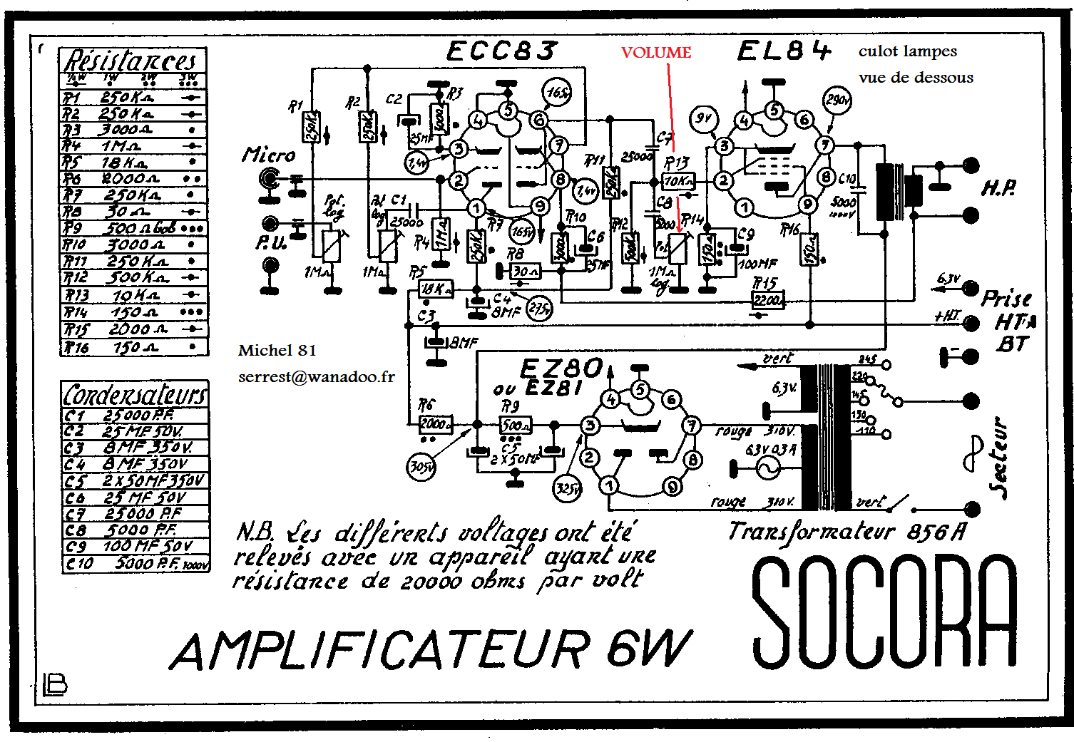

| Sujet : Ampli à tubes Nouveau |  De michel81  Le 27-03-2013 à 16:49 sta |
 Bonjour,le ACER et pas mal,mais ou et le volume?ci joint un petit ampli SOCORA...bon.
| Sujet : Ampli à tubes Nouveau |  De Papachef  Le 13-02-2019 à 22:21 sta |
Mais où est le volume, effectivement ?
| Sujet : Ampli à tubes Nouveau |  De F6FLC  Le 14-02-2019 à 01:33 sta |
six ans après !
pour le volume, on tourne les deux pots de tonalité en même temps
