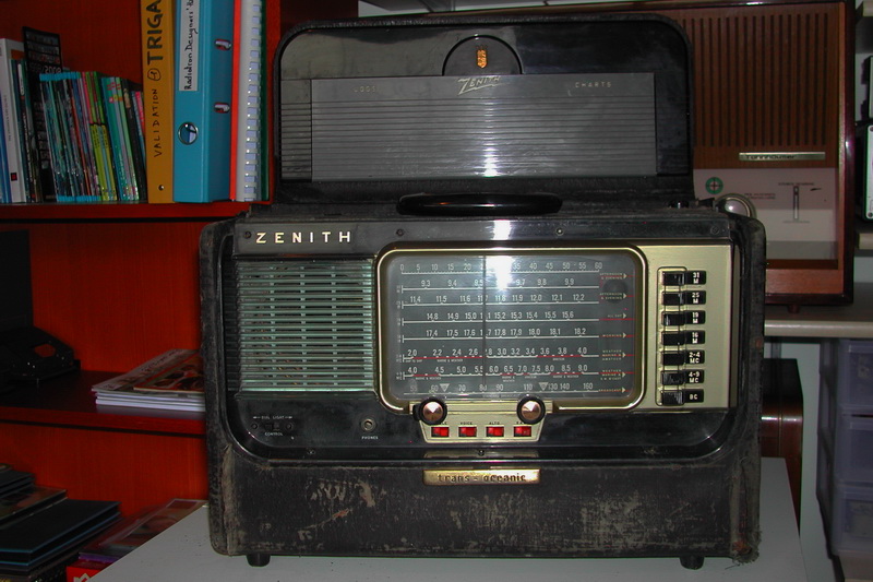

J'interviens à nouveau sur ce forum pour remercier "Balast" grâce à qui j'ai pu acquérir ce Zenith "Transoceanic" absolument complet (mais dont l'entoilage est à refaire entièrement), pour la somme de 10 euros. J'en ai eu pour plus cher d'essence que de poste...

Merci Georges. Le réentoilage prendra certainement plus de temps que la remise en marche, si toutefois les tubes,et notamment la 1L6, ne sont pas pompés.
Bien que je me sois promis de ne plus participer à ce forum, et ce malgré la très grande compétence et l'amabilité de beaucoup de participants, tant les messages qu'on peut lire dans certains fils me révulsent, je me permets une question : quel matériau moderne verriez-vous pour réentoiler le poste ? J'ai pensé à du cordura, dont on fait les sacs à dos, mais il risque d'être trop rigide pour les angles.
Merci encore à vous, Balast. Je suis très heureux d'avoir pu faire cette acquisition, d'autant que le poste appartenait aux parents du vendeur, qui lui-même était ravi de le vendre à un passioné.
Michel (F1GOC)

Merci, Jacques pour ces infos, que je note de toutes façons, mais mon Zenith A600 est entoilé avec un tissu noir, pas avec du simili-cuir (ceci étant, le poste serait aussi très bien avec du simili-cuir).

Il s'agit probablement de "percaline" ou "perkaline"; voir les fournitures pour les reliures de livres.

Si la toile n'est pas trop déchirée, les déchirures peuvent être recollées avec une simple colle pour papier (en tube).
Pour la teinture du tissu, j'utilise du cirage liquide noir - plusieurs couches. Bien laisser sécher.
