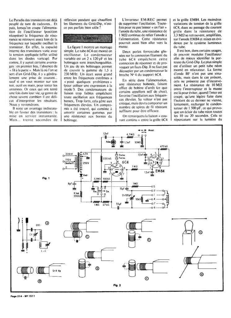

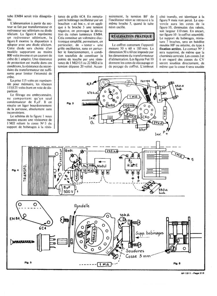

| Sujet : grid dip de F8CV dernière mouture Nouveau | De bozec Le 09-02-2013 à 12:53 sta |

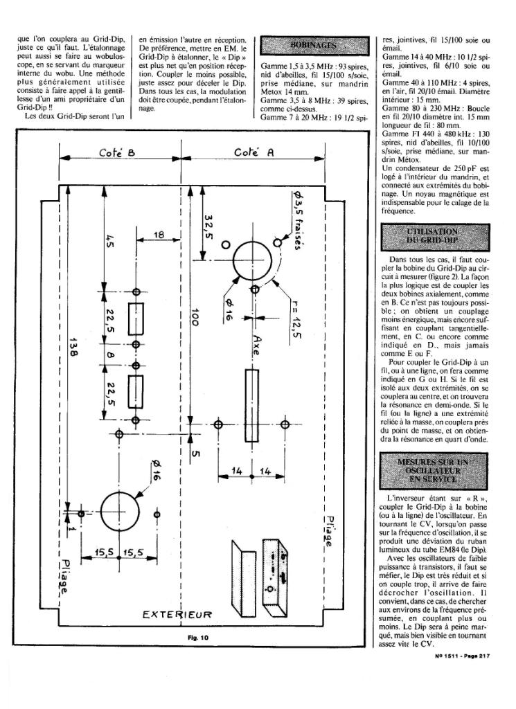

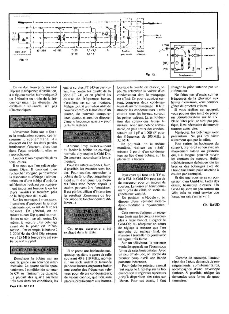

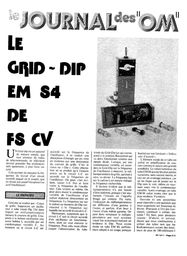

La doc du grip dip F8CV
Par contre je recherche la doc du grip dip SAREF de Roland GUY F8YG, que je possède et aurait besoin d'un contrôle
D'avance merci
Bozec la suite dans les messages suivant.

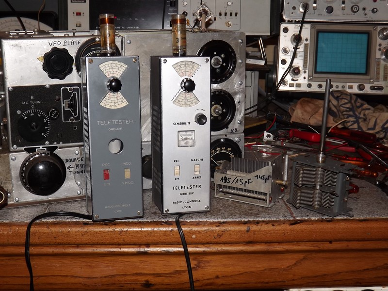

| Sujet : grid dip de F8CV dernière mouture Nouveau | De Alain Bastier Le 09-02-2013 à 17:50 sta |
Vu sur eBay...!
si cela peu aider
Alain.

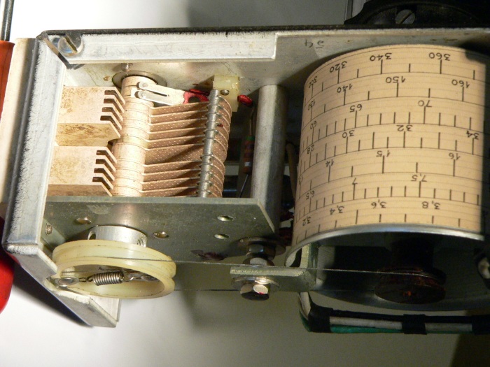

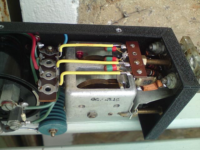

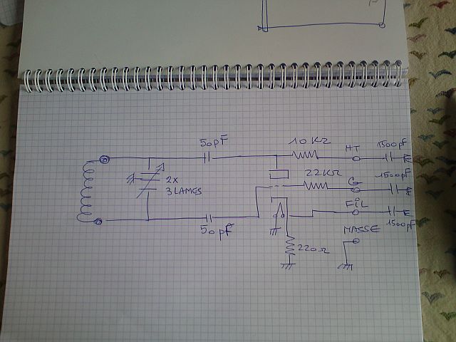

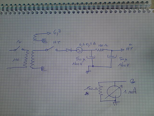

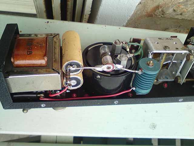

| Sujet : grid dip de F8CV dernière mouture Nouveau | De F6CER Le 10-02-2013 à 16:18 sta |
Re
il y a tellement peu de choses dans le grid-dip que j'ai fait des photos :
deux bouchons permettent d'utiliser le 6.3V et la HT pour d'autres applications.
A changer : les deux 50uF/160V et le redresseur au sélénium le reste des composants durera un siècle de plus

Un grand merci F6CER pour le relevé du schéma je vais regarder cela dans la semaine
C'est bien le même modèle que j'ai grâce aux photos
Bozec

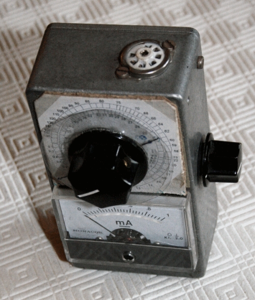

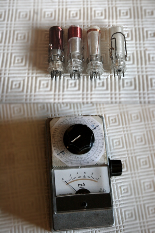

| Sujet : grid dip de F8CV dernière mouture Nouveau | De Olivier Le 13-02-2013 à 18:04 sta |
@ F6CER :
" dans l temps j'avais fait un kit de grid-dip pour la maison Beric ... "
Je l'avais réalisé à cette époque et il est toujours opérationnel. Malheureusement, je n'ai pas retrouvé la fiche de montage de Béric avec le schéma.
Cf. photos
O. D.
F5TED

Bonjour les jeunes
j'en suis tout ému !!!!!! dire que je n'ai conservé aucun des papiers de l'époque, par chance Paulo F6EVT en a exhumé quelques uns de ses fonds de tiroir ![[:ouin:]](s10.gif)

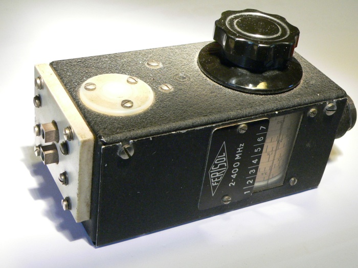

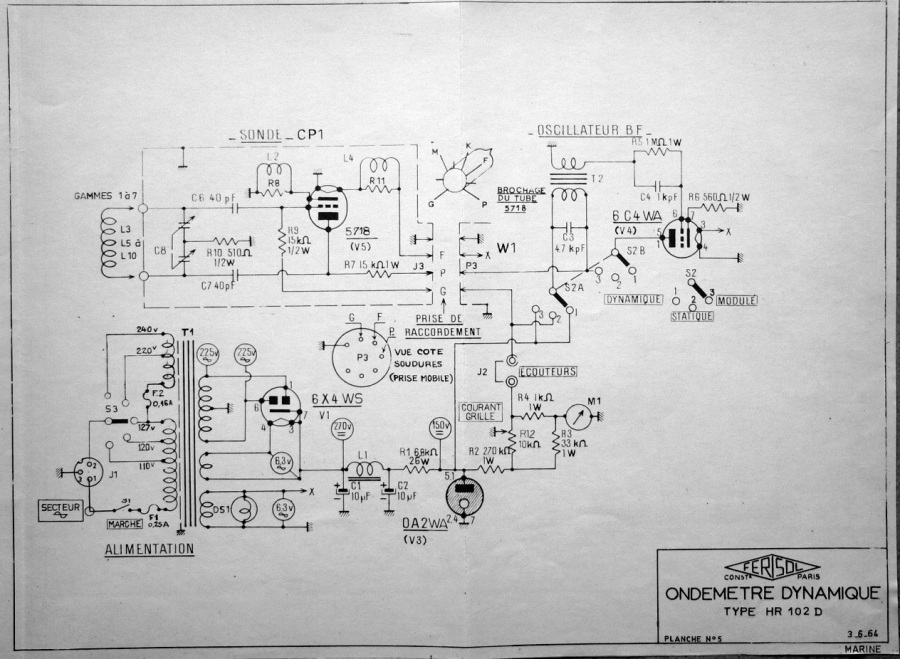

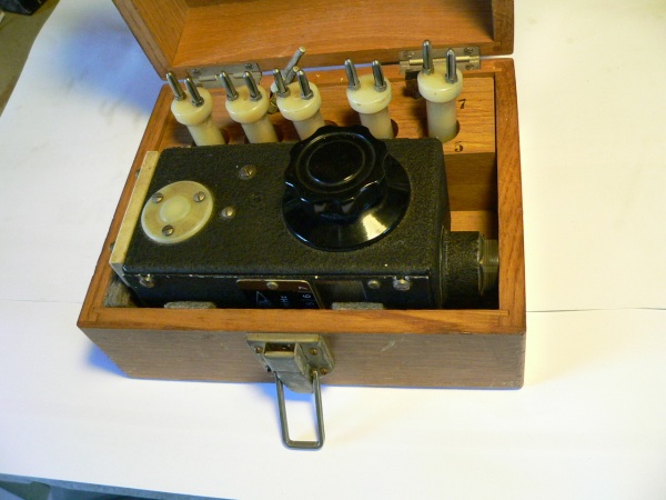

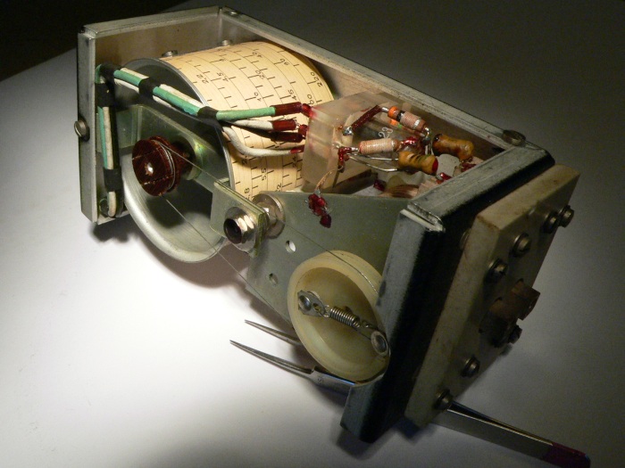

| Sujet : grid dip de F8CV dernière mouture Nouveau | De baou_06 Le 14-02-2013 à 22:42 sta |
j'ai la chance d'avoir ce magnifique grid dip HR102 de la marque française bien connue FERISOL que m'a généreusement offert un vieux collègue il y a 1 ou 2 ans .( je crois qu'il l'a trouvé dans une brocante ?
En fait , je n'ai que la partie "sonde HF" , c'est la plus interessante : mecanique , CV , bobines .
le tout bien rangé dans une belle boite en bois vernissé.
je vous joint quelques photos et .....le schéma !
la triode de la sonde est un tube qui doit être assez rare mais j'ai trouvé sa datasheet.

puis encore 3 photos du grid dip Ferisol HR102 qui s'appelle "Ondemètre dynamique"

et le schéma de ce HR102 qui date de fevrier 1964 (49 ans ! )
