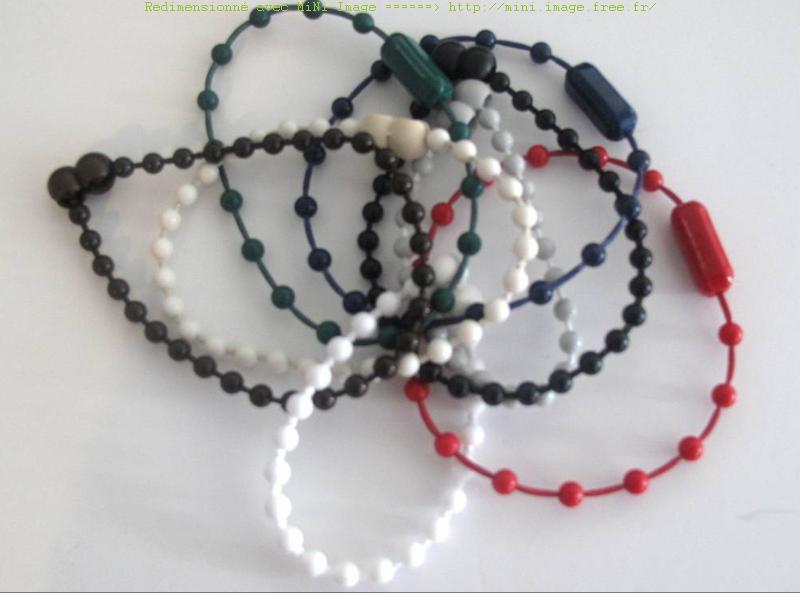

| Sujet : IX 317 A Nouveau | De Jean-B Le 30-01-2013 à 18:12 sta |
Les perles se trouvent dans les carteries et accessoires pour bijoux fantaisie, commeICI .
Le plus difficile est de les coller efficacement sur un fil. Sur le nylon, peu de colles tiennent.
Le gros fil à repriser, passé plusieurs fois pour obtenir un diamètre entrant juste dans les perles, accroche mieux.
Eviter la cyanolite, trop cassante. Essayer avec de la néoprène.

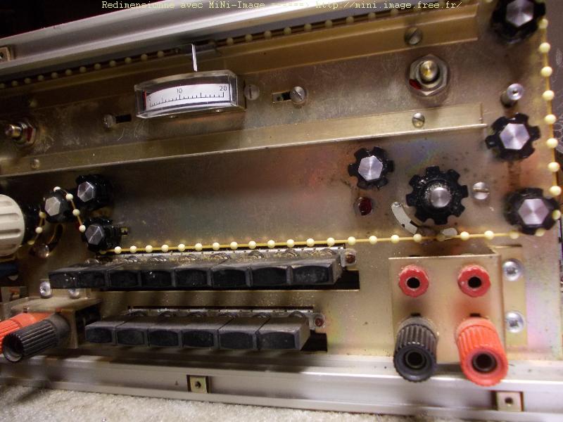

| Sujet : IX 317 A Nouveau | De J-François Le 30-01-2013 à 18:49 sta |
Merci pour les tuyaux ainsi que le truc d'aide à la réalisation.
Du bricolage au chaud en perspective !!!
Une photo des entrailles de la bête.
J-François![[:Hi:]](s12.gif)
| Sujet : IX 317 A Nouveau | De Adams Le 31-01-2013 à 09:11 sta |
On en voit sous le nom de "chaine à boules" ou "ball chain" c'est plutot de la bijouterie .

| Sujet : IX 317 A Nouveau | De Adams Le 31-01-2013 à 10:36 sta |
En fait l'usage de ce genre de transmissions est assez répandu,le tout est de trouver le bon pasImages

| Sujet : IX 317 A Nouveau | De J-François Le 03-12-2013 à 22:59 sta |
Bonsoir à tous
Un peu plus effacé en ce moment mais néanmoins présent derrière l'établi !
Après de nombreuses recherches et pas mal d'échecs j'ai fini par me creuser la tête pour trouver une autre solution... de substitue. Qui ma fois s'avère efficace. Un peu sport à mettre en œuvre mais le résultat est la! et peu donner des idées.
Réalisation d'une poulie lisse au diamètre primitif du pignon et largeur de quoi emmagasiner 3 tours un quart nécessaires à la course de l'aiguille.
Quelques heures de mise au point et patience ... le tour (sans jeu de mot!) est joué.
J-François
