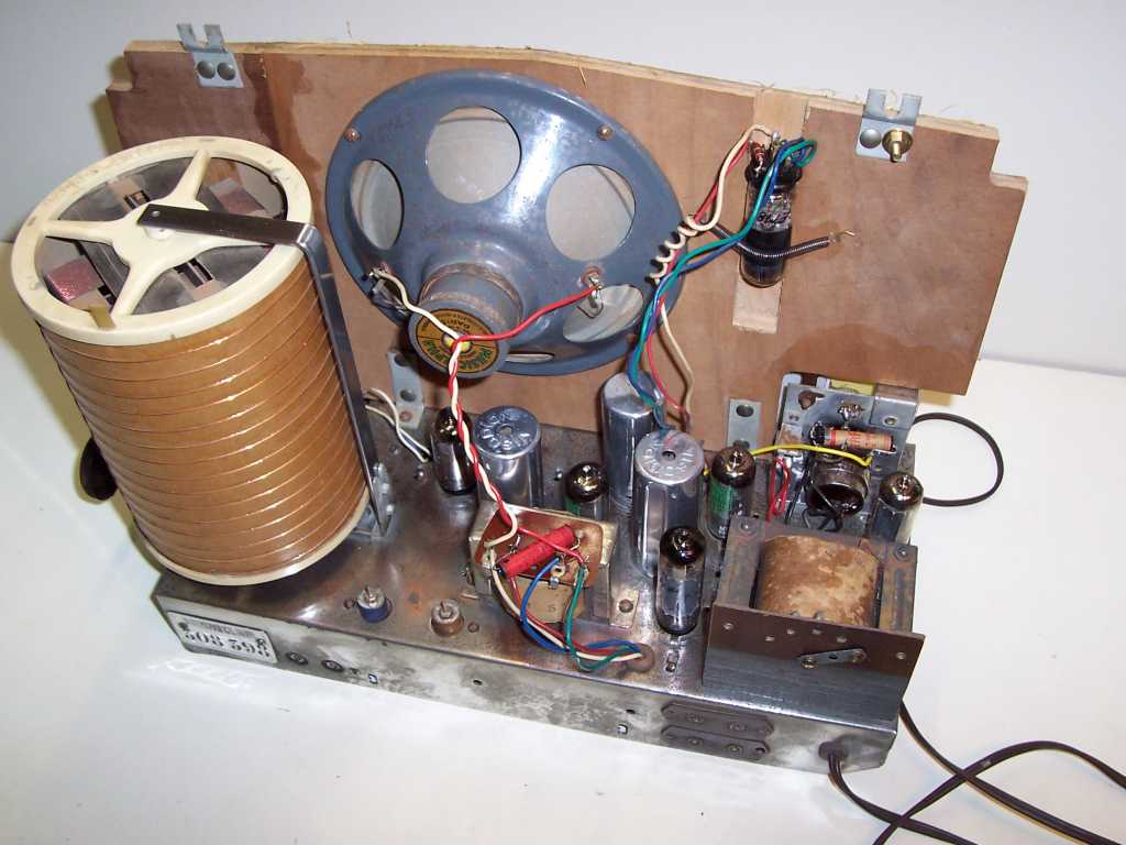

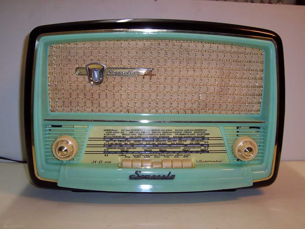

    Voilà le dernier poste restauré : un Sonneclair HD6 Automatique dont le seul automatisme est deux touches du clavier prérèglées sur Europe et France Inter.
    C'est celui qui m'a donné le plus de travail au niveau de l'électronique, mais sans difficulté, pas de plaisir (à vaincre sans péril ......).
    De plus, j'ai voulu aller plus loin en remplaçant le contenu de tous les condensateurs papier tout en concervant leur aspect d'origine (ma fille dit que je suis un grand malade).

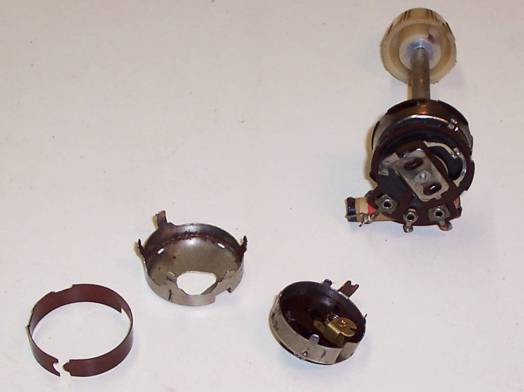

    La première difficulté est venu de l'interrupteur de mise en route dont la résistance de contact était tellement élevée que j'ai du l'ouvrir pour rétablir son fonctionnement puique la bombe de nettoyage n'a pas produit le miracle attendu.
    J'ai scanné le cadran dont les inscriptions tombaient en morceaux au moindre contact, afin de le concerver en mémoire avant de trouver la solution pour le reconstituer.
    La remise en route n'a pas été facile car sur une MF, une cosse n'assurait plus le contact interne avec le condensateur au mica. J'ai du ouvri la MF, refixer la cosse et remplacer le condensateur au mica dont j'ai pu mesurer la capacité au pico près par un condensateur céramique d'une valeur identique.
    Il a maintenant retrouver un aspect acceptable et un fontionnement correct sur toutes le gammes.

    L'interrupteur ouvert pour nettoyage des contacts avec un abrasif. Le mécanisme a retrouver sa fonction avec une goute de dégrippant.

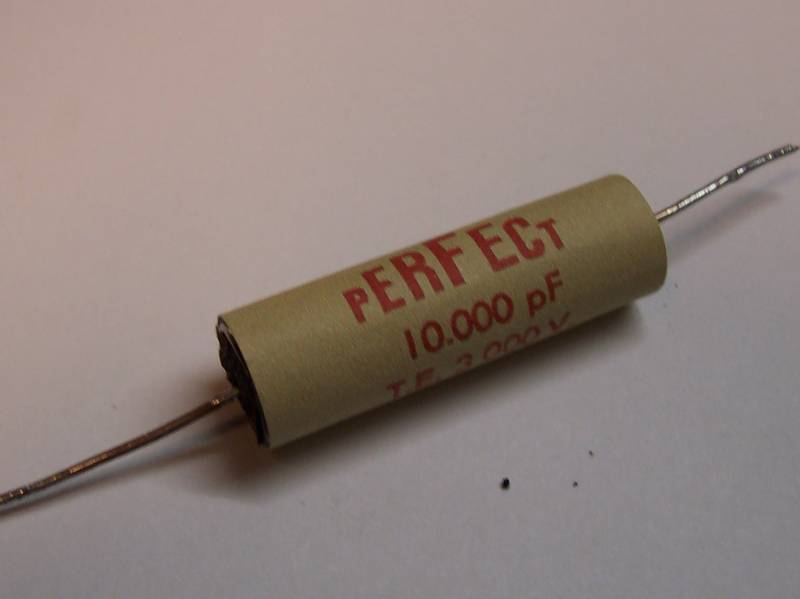

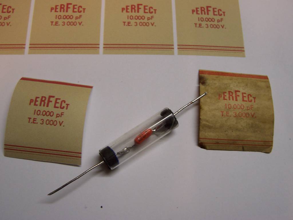

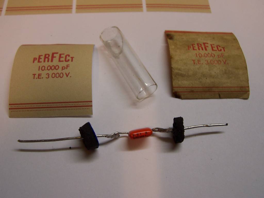

    Voilà comment j'ai opéré les condensateurs :
    - Trempage dans de l'eau pour décoller l'étiquette qui sera numérisée afin de la refaire si elle trop dégradée.
    - Chauffage au décapeur thermique du tube en verre afin d'en vider le contenu.
    - Introduction dans le tube d'un condensateur polyester de capacité identique et de valeur de tension de service appropriée à la fonction du condensateur dans le circuit (pas d'inflation 100v suffisent sur le circuit de CAG). Les fils de connection sont rallongés mais les soudures sont à l'intérieur du tube.
    - Fermeture du tube : sur la photo j'ai mis des bouchons en mousse noire (néoprène), sur d'autres j'ai rebouché avec la résine noire, récupérée au démontage, chauffée avec le décapeur thermique.
    - Collage de l'étiquette.

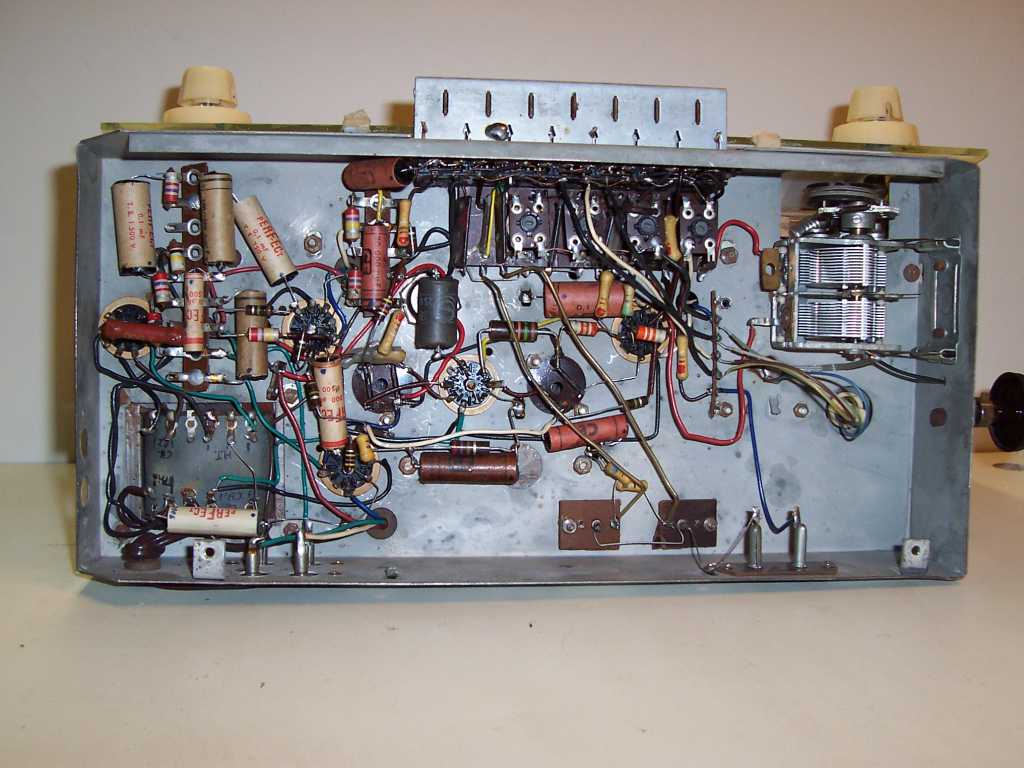

Sujet : Sonneclair HD6 Nouveau De Dubreuil JC  Le 26-11-2005 à 06:27 sta
    Merci pour vos félicitations
    A propos du chassis, les photos sont trompeuses car il présente encore quelques points d'oxydation magré une dépense sans compter de l'huile de coude.
    Le traitement a commencé par un dépoussierrage suivi du démontage du plus grand nombre d'éléments possibles. Un chiffon imbibé de White spirit a permis de nettoyer ce chassis tout en éliminant une bonne partie de l'oxydation. La mini perceuse munie d'une brosse a été utilisée pour traiter les zônes les plus oxydée puis le "Miror" a fini l'opération.
    Je joins la photo du dessous après travaux. Toutes la capacités ont été traitées, chimiques comme papier, afin d'en conserver l'aspect d'origine.
    Le cadran a été refait aussi, c'est un première pour moi dont le résultat me semble satisfaisant. Après numérisation du cadran, j'ai traité l'image avec un logiciel gratuit "Gimp" puis je l'ai séparée en deux fichiers: un pour les écritures et les graduations en noir et un pour le fond. Le premier fichier a été imprimé sur transparent et le second sur papier afin d'obtenir un opacité suffisante du fond. Le vice vient qu'il a fallu découper au cuter chacune des zones qui devaient être transparentes. L'empilage de ces deux éléments m' a redonner un cadran tout à fait satisfaisant que j'ai pris entre la glace d'origine netoyée et une plaque de plexi. Je ne sais pas si c'est la meilleure méthode ni la plus rapide mais le résultat est là.
