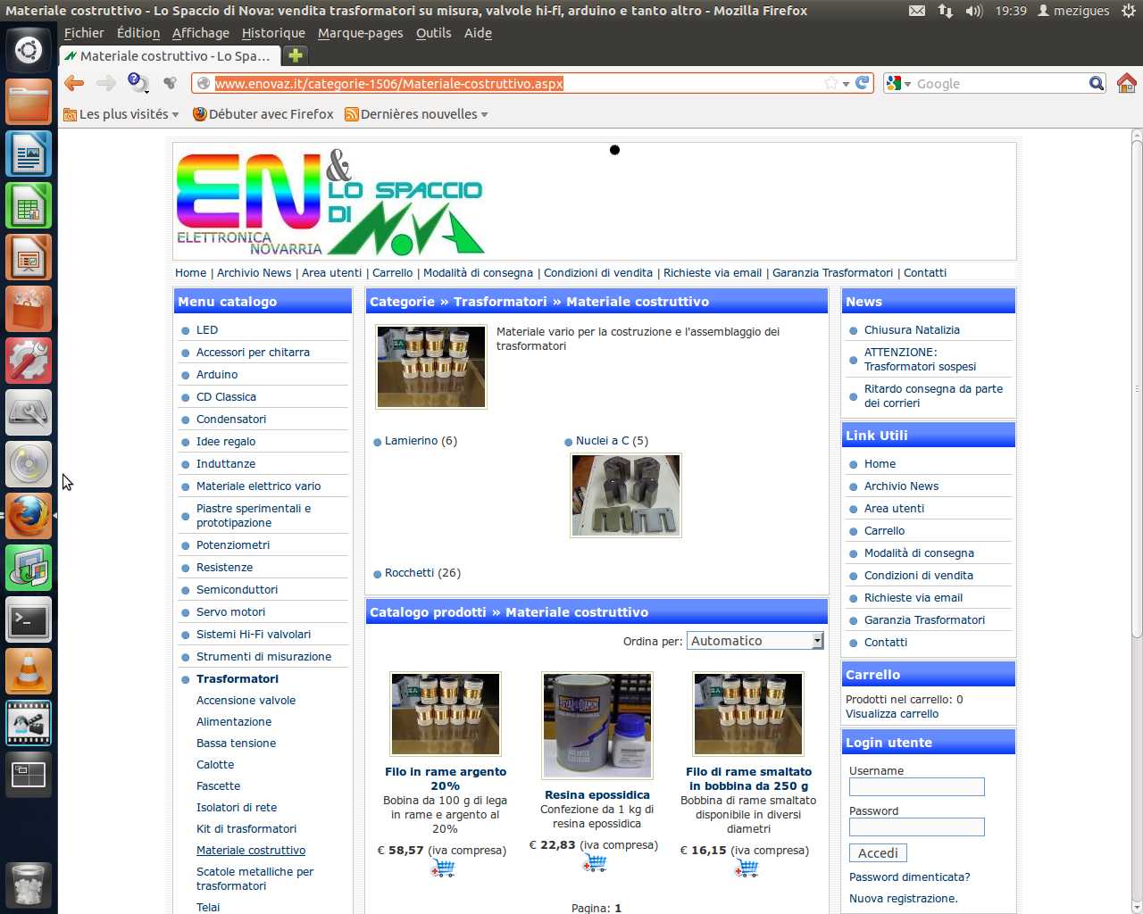

| Sujet : Quelle colle pour les transfos Nouveau | De julienbeta Le 07-01-2013 à 19:44 sta |
les tôles de transfo ne sont pas collées, mais passées à l'étuve : tirage au vide puis imprégnation avec du vernis .... ça explique qu'on le retrouve entre les tôles.
Pas obligatoire sauf que ça empêche les tôles de vibrer .. ce qui peut de révéler bruyant.
J'avais acheté ce type de fil chez CONRAD ... attention : les bobines sont petite et contiennent assez peu de fil .. ça fait chérot comme solution....
essayer là :
fil spagetthis
site Italien .. à voir au moins pour comparer les prix ...
le transfos paraissent également plus abordables ... évidemment sans aucun souhait de faire de la publicité....
Julien
| Sujet : Quelle colle pour les transfos Nouveau | De Jean-B Le 07-01-2013 à 20:01 sta |
Intéressant, ce site italien.
Ils semblent bien placés pour les condos, particulièrement pour les mica argentés et les chimiques.
| Sujet : Quelle colle pour les transfos Nouveau | De julienbeta Le 07-01-2013 à 20:36 sta |
Oui
je n'ai pas encore fait de commande ... alors je ne sais pas s'ils sont QRO
mais c'est bien présenté
| Sujet : Quelle colle pour les transfos Nouveau | De Jean-B Le 07-01-2013 à 20:53 sta |
QRP sur les tubes, mais je ne connais pas toutes les marques...
